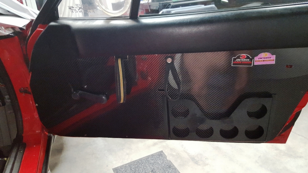

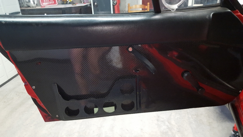

j'avais déjà modifié mon intérieur de porte (photo porte conducteur):

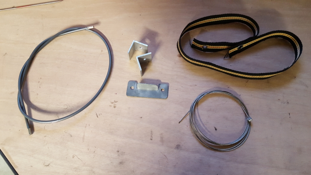

Je suis doc parti sur une transmission par câble, voila les pièces nécessaires :
Un cable de frein de velo et son arret
Un gaine,
2 butées en alu
1 pièce permettant d'accompagner la sortie de sangle.

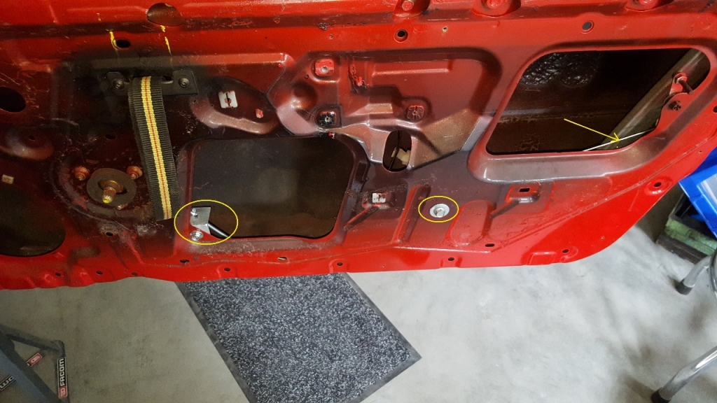

Voila la situation générale:
avec les 2 emplacements de butées repérées et le cable (fleche)

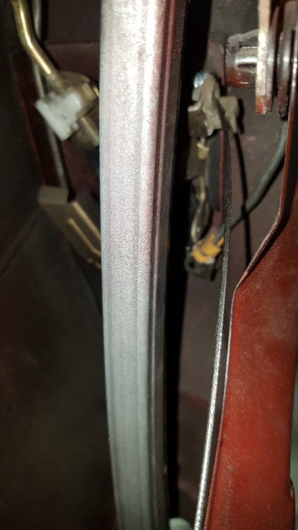

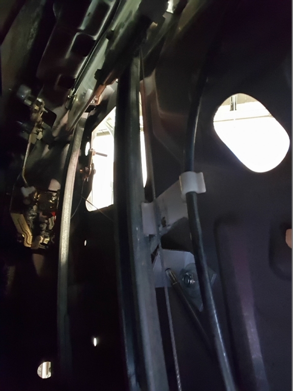

Départ du cable pris dans le système basculant situé en haut à l'arrière de la porte
Vue de la descente du cable vers la première butée :

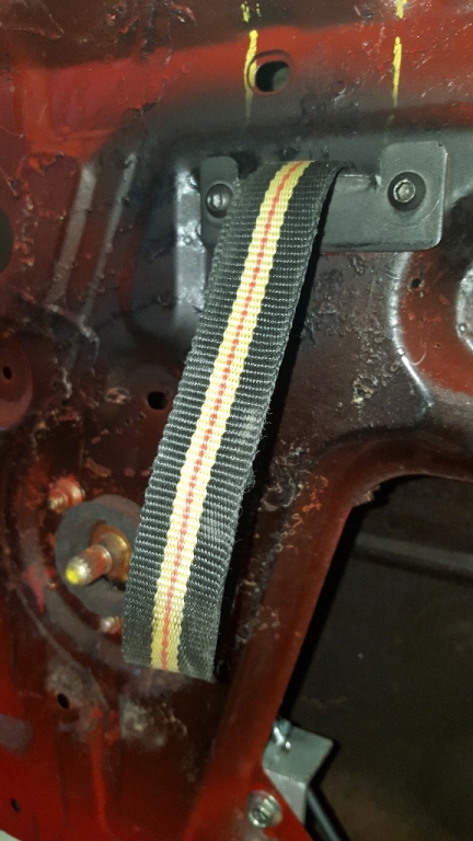

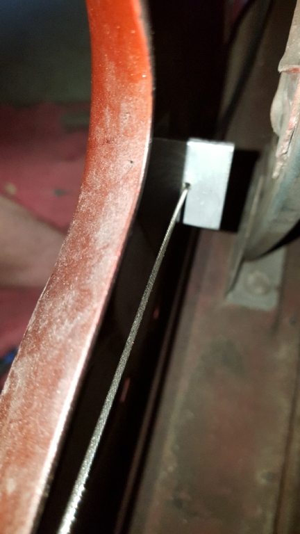

Vue de devant la butée :

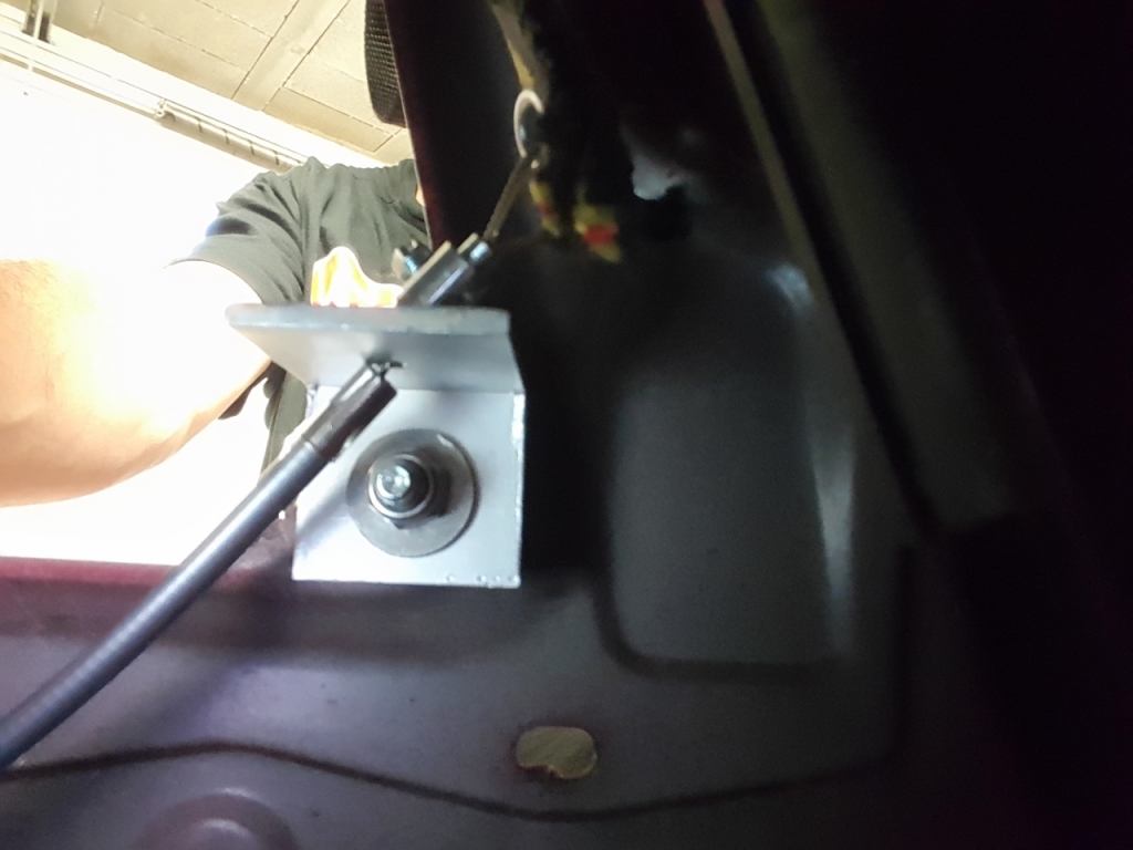

Le câble (avec la gaine) continue de plonger tout en bas pour remonter au premier tier de la porte vers la butée numero 2 :
Il faut que j'améliore le contact ou l'angle avec la butée. En rallongeant le cable et la gaine pour augmenter la boucle et que le cable vienne en contact bien en face.

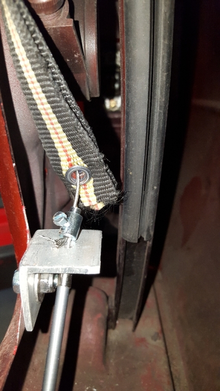

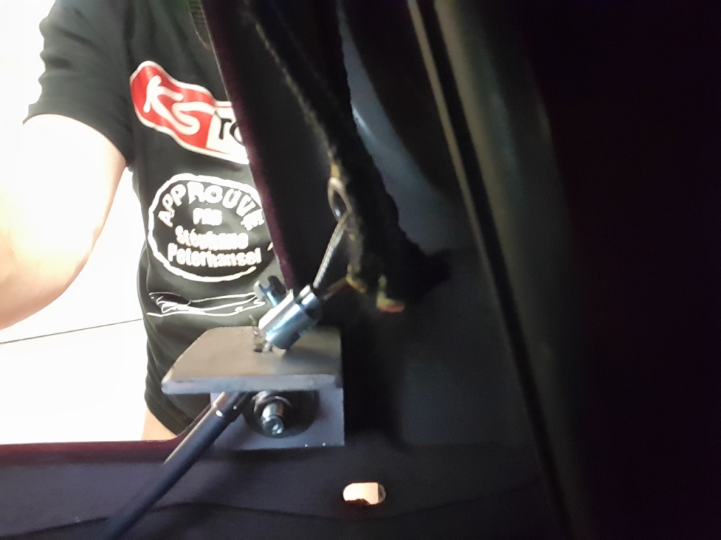

Ou l'on vois l'attache de la sangle, je n'ai pas une bonne pince coupante :oops:
Puis la sortie de la sangle :
La sangle vient frotter sur la pièces ne métal qui supporte les efforts partiels de traction

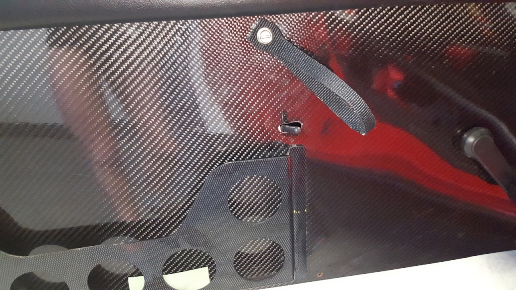

Et le rendu final:
La sangle noire pour fermer, la jaune (sécurité) pour ouvrir.

Je me rend compte que je n'ai pas fait de photo de l'ensemble la situation des butées sera peut être problématique j ferai une photo de situation de l'ensemble
M
EDIT : Modif faite voir la cinquième photo
