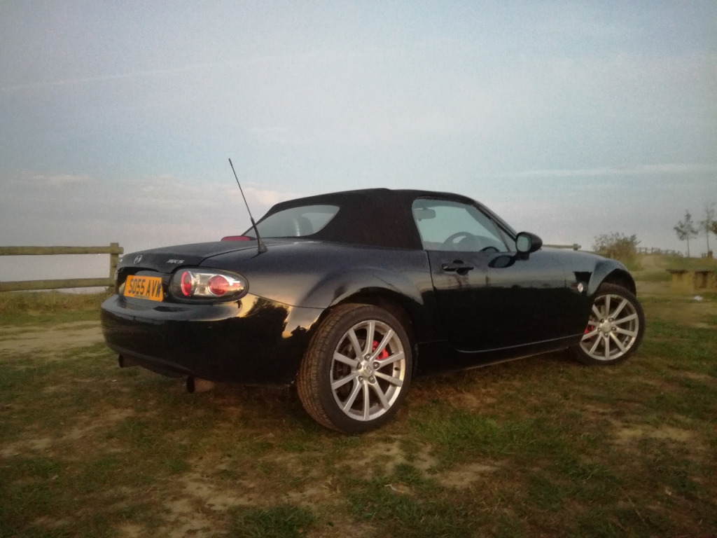

Voici mon projet du moment : Passer ma NC 2.0 (RHD) à l'éthanol, puis mapper un réglage perfo pour gratter quelques Nm supplémentaires!
Voilà la bête :
Avec l'E85, on peut gratter un peu de performance en jouant sur les avances à l'allumage (car l'E85 ne cliquette pas comme le sans plomb!). Je table sur un 10-15cv supplémentaires, je vous expliquerai le détail de mes calculs un peu plus tard :)
