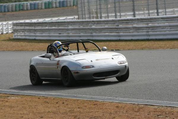

Sur la photo de la grise faudrait quand même pas qu'il se retourne ...
Alors après, d'un point de vue poids, c'est évident que la différence seras la mais, ce que tu va perdre sur la rigidité (n'oublie pas qu'à la base c'est un cab, et qu'il n'y à pas de barre de renfort au centre de l'auto genre comme sur les Golf ou autre) en virant le parbrise tu va sans doute essayer de le regagner sur d'autres renforts ...
Bien sur je ne parle pas de la sécurité en cas de choc/retournement/objets divers ... et la pluie quand il y en a !!!! :aie:
Il faudrait se renseigner pour un arceau comme sur la vidéo 949Racing:
