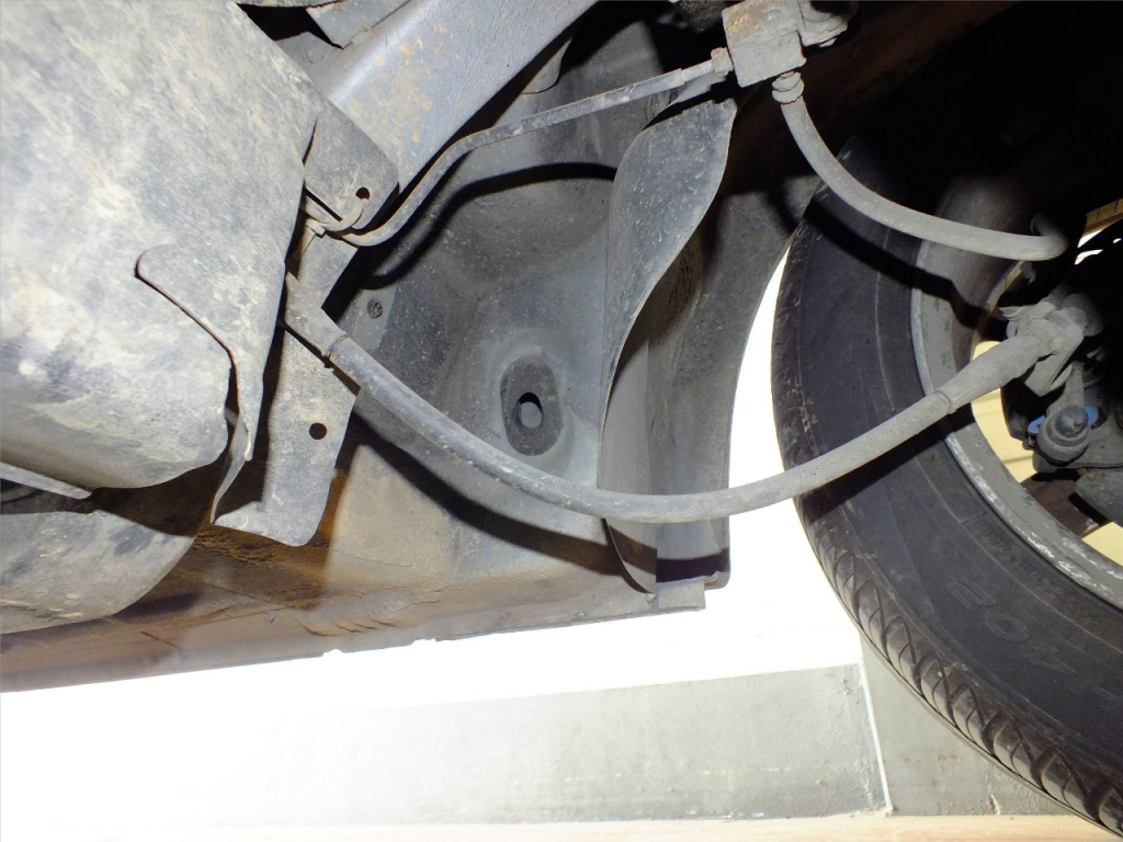

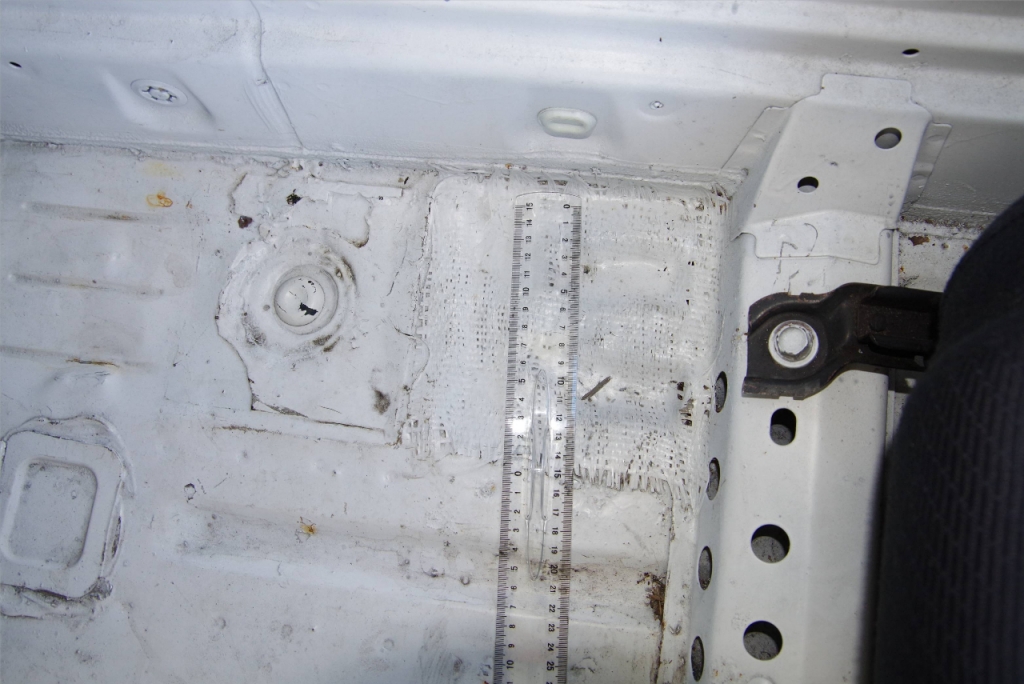

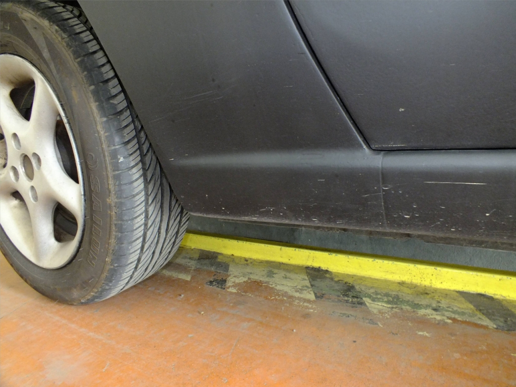

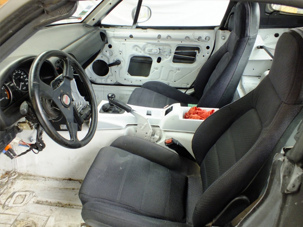

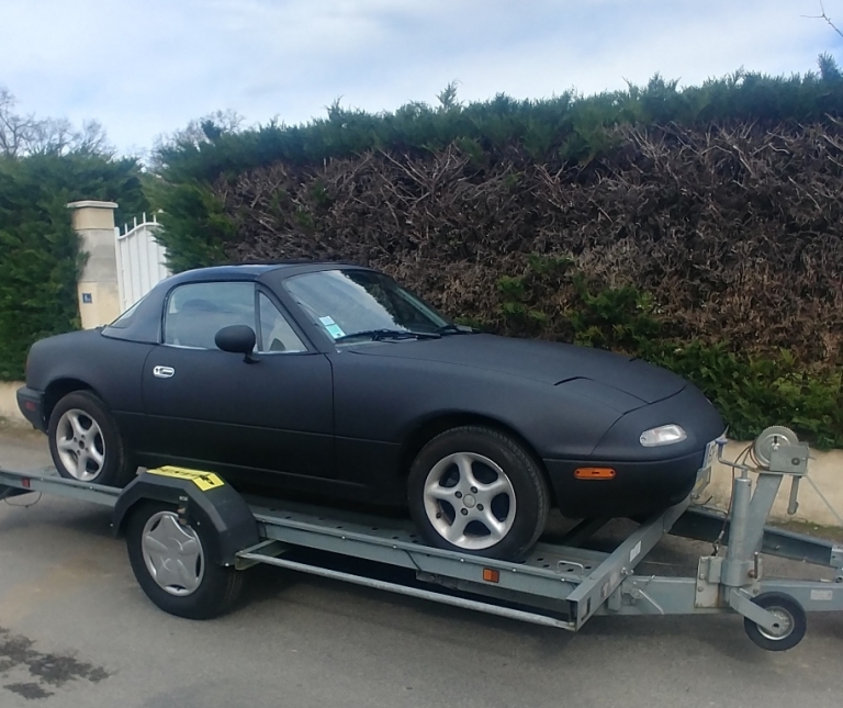

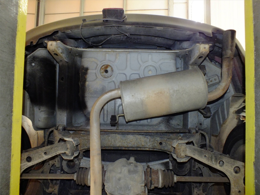

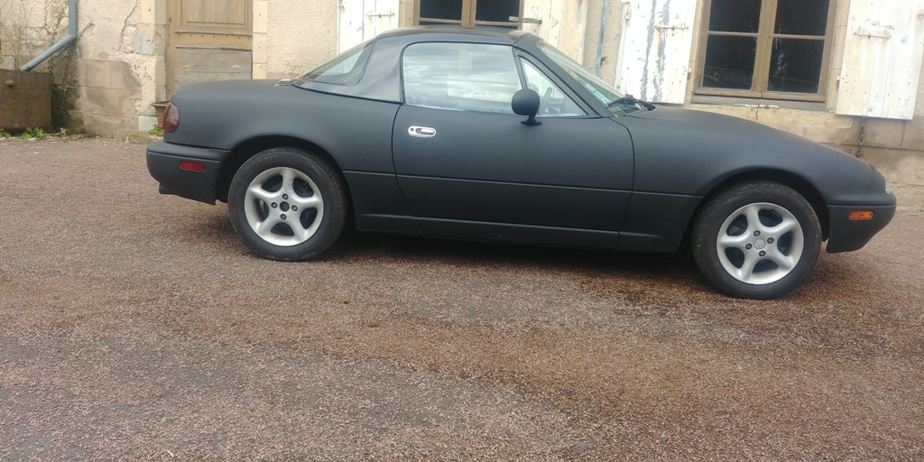

quelques photos de l'origine, à l'achat...envoyées par le vendeur... Je voulais surtout vérifier les traces de rouille

magnifique aventure ! tu fais donc ça à la maison sur tes week end en total amateur ? chapeau !
excellent les intérieurs de porte repeint en blanc, y compris tringlerie et poignées :lol:

pour la RoadsterProCup il faut virer les vitres donc c'était pratique pour moi que les garnitures soient déjà déposées.
