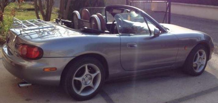

On me propose cette voiture. Votre avis, quel modèle exactement? Le vendeur me dit que c'est une série limitée. Votre avis? 112 000 kms, 2002. 5500€. Révision non faite. En fonction de votre réponse je pourrais demander la côte argus .

Pour ce qui est d'une série limitée c'est sûr , c'est une "Phoenix" de 2002
vendue en France (125 ex) et dans quelques autres pays européens , parfois
sous un autre nom .
Voir ---> http://aebergon.perso.neuf.fr/series_li ... hoenix.htm
---> http://www.mx5-mazda.co.uk/phoenix.htm

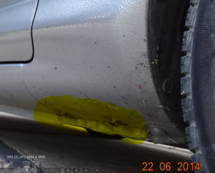

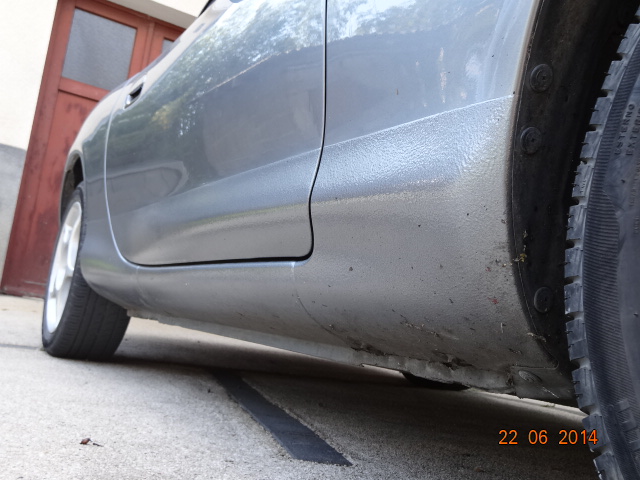

Par contre j'ai un doute pour cet endroit Rouille? Pourtant on m'a dit que c'est à l’arrière qui est touché, là on est à l'avant.

En effet, "normalement" c'est à l'arrière :) C'est de la vraie rouille ou c'est juste sale et moche?

Je vois pas de rouille moi ?

Je ne vois pas de rouille non plus !!! ce sont les 2 vis de fixation de l'aile recouverte de peinture anti gravillon... peut etre juste un peu la bordure inférieure qui est legerement déformée suite a un levage de la voiture par un garage peu soigneux... mais ca arrive souvent et c'est juste cosmétique ( pour ceux qui sont souvent couchés sous la voiture !!)
Message Publié : Lun 23 Juin 2014, 08:02
Message(s) : 4679
Les feuillures sont souvent pliées, effectivement; les miennes sont rouillées aussi, mais j'ai fait le nécessaire ;)

Sur la photo on ne vois pas bien, a part peut être 2 zones plus sombre proche des vis de fixation de l'aile. Si ce n'est que ça, l'aile pourrais être démonté, et je pense, traitée assez facilement au moins avec des solutions préventive type rustol ou convertisseur de rouille (ex: ferose/framéto), le mieux restant décapage complet, primaire phosphatant, peinture.
Idem pour moi, feuillures malmenées (et c'est peu dire :tantpis: ), un peu rouillées, mais bon c'est une Anglaise, donc qu'est ce qui ne l'est pas :roll:
Pour l'instant, histoire de stopper un peu l'hémorragie, jai gratté la rouille, et enlevé des morceaux de peinture "plastique" sous la voiture sous laquelle la rouille se développais en cachette, et traitement rustol, en attendant mieux (càd décapage, etc. ). Je trouve que le rustol, du fais qu'il reste transparent, permet de retrouver facilement les zonez traité, et de les surveiller.
