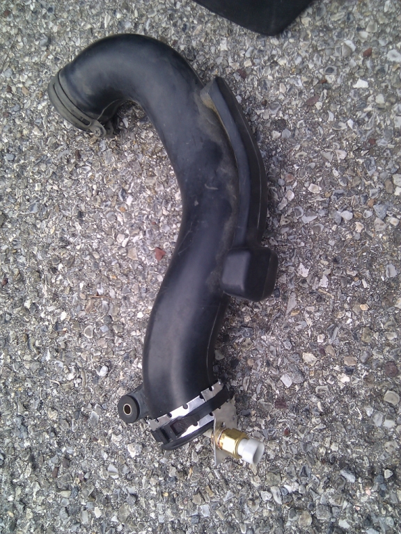

Bon, en parallèle avec mes soucis de radiateur, voici ce que j'ai bricolé aujourd'hui:
