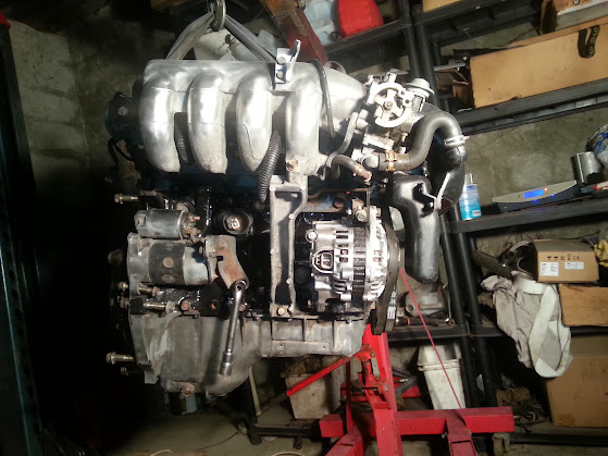

Etant en congés, j'ai pu bosser sur la MX5. Le train arrière est enfin définitivement remonté
J'ai fait une petite révision des étriers de freins et un nettoyage des disques :un kilo de poussière de gagné ! Dans la foulée, j'ai décidé de faire un check up du bloc avant de le remonter... c'était pas superflu !
La jauge d'huile était bien rouillée, et comme je tiens pas à faire une vidange instantanée si elle se met à fuir, je l'ai démonté et traitée contre la rouille :ca brille maintenant.
J'ai remarqué une vieille trace de suintement de LDR en dessous du collecteur d'échappement... une double fuite sur la sortie de la pompe à eau et au raccord avec un tuyaux rigide... petite enquête et... la durite rigide sertie est percée par la rouille, la durite emmanché est un peu applatie, ce qui explique la fuite.
En démontant le couvercle, la vis à cassé net... j'ai donc du souder un écrou sur le morceau restant pour pouvoir le dévisser : une bonne demie heure pour un écrou, heureusement que le moteur n'était pas en place car j'aurai pas pu le faire sans sortir le bloc.
J'ai tenté de ressouder le petit coude qui relie le calorstat au raccord coudé, mais c'est vraiment de l'acier de M..de : fin et de très mauvaise qualité, et aussi rouillé dedans que dehors : j'ai fini par prélever un raccord identique sur un vieux carbu de Nissan, qui avait par chance le meme diamètre (mais la canalisation est 2 fois plus épaisse et protégée contre la rouille... elle !
Un coup de pince étau pour sortir les restes rouillés, un coup de perceuse pour nettoyer, et un coup d'étau pour le rentrer : au poil en 5mn, je vais faire le tour des autres raccord identiques, il me semble que mazda a oublié de les galvaniser : si il faut en changer d'autres autant le faire avant de remettre le moteur
J'ai continUé le tour complet du bloc, et j'ai pas non plus été déçu, quelques petits trucs mais pas de fuite d'huile, c'est déjà ça :
L'embrayage usé à plus de la moitié, comme j'en avais un neuf j'en ai profité pour le remplacer, ça brille.

Oui le coude de sortie de pompe à eau rouille très facilement. C'est ça que j'avais cassé sur la NB sur circuit ...
On dirait même plus du cuivre que de l'acier en fait , je ne sais pas trop ce que c'est.
Tu as bien fait de le réparer, car la pièce coûte assez cher : http://www.mx5parts.co.uk/waterpump-inl ... p-705.html
Il y a des coudes du même type en dessous du collecteur d'admission, et le tube qui relie les 2 grosses durites du bas du radiateur est dans le même matériau.

Hé bien quasiment pas avancé ce jour, j'ai passé 2 heures et demie à poireauter pour faire changer deux pneus... heureusement que j'avais pris rdv ! Et en revenant, la chèvre avait rendu l'âme, donc pas pratique du tout pour réinstaller le moteur.
J'ai donc eu le temps de faire une beauté au moteur en attendant le passage d'un copain demain matin qui me filera un coup de main pour porter le bloc sur le pont, le lever avec le pont, et le suspendre en hauteur à une poutre au dessus du pont, puis pousser la voiture dessous et la monter vers le moteur...
J'ai donc patienté et passé un coup de polisseuse sur les parties alu, un coup de peinture noire sur la fonte, toutes les pattes métalliques en peinture, un gros coup de nettoyage à l'alternateur, et j'en ai profité pour tester le calorstat, remplacer les clips des durites qui seront inaccessibles une fois le moteur en place, remplacer la courroie de DA (par une courroie Nissan SVP ;o) et bien sur filtre à huile et vidange complète.
Il restera le cache culbu à peindre, mais ça attendra, maintenant je veux rouler moi !
