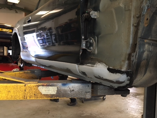

We have had a chance to get your car on the ramp and inspect the extent of the rust (see photos attached) and it is worse than we were expecting, maining in the floor to sill panel area on the offside (your passenger side), we suspect that this sill has had water in it for some time, which has resulted in this problem, so we need to revise the estimate as detailed below, I have copied and pasted the original estimates and added comments etc where required.

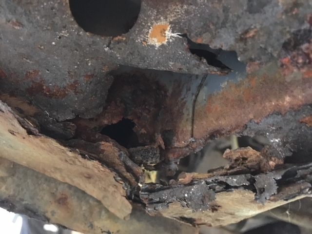

Ca, par exemple... OK, c'est de la rouille, mais à part ça, ça pourrait être n'importe ou.

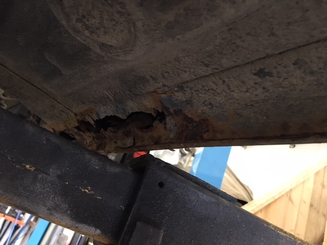

Ca, pour moi c'est le côté gauche (attention quand on parle avec des Anglais, le "Passenger side" c'est pas celui qu'on croit :P )

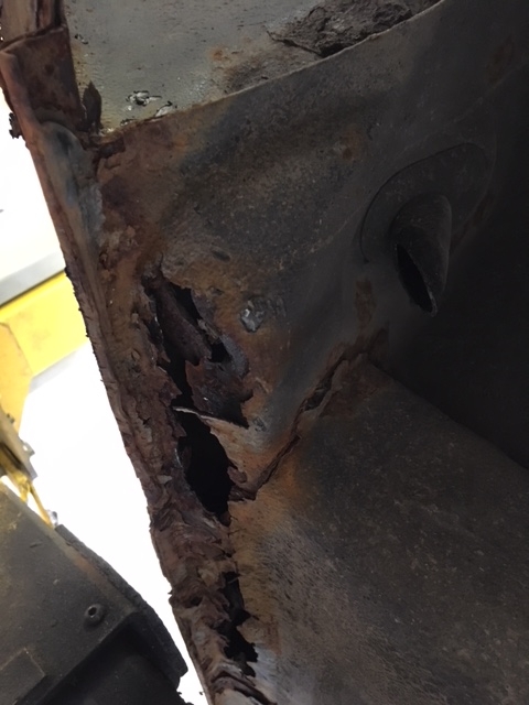

Ca, aucune idée. Peut-être que Yo voit mieux, vu qu'il a passé du temps en dessous

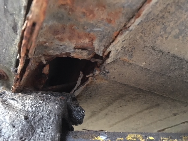

Et là, c'est clairement le côté droit (côté passager d'une Mx5 LHD). Je reconnais la feuillure tordue. Et lui parle bien de "your passager side", donc c'est ce côté qui était le + mort.
C'est cohérent avec cette photo.

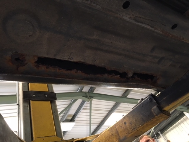

Ca, si j'ai bien compris, c'est le point de levage du cric... Pas étonnant que ça faisait Crac quand on levait au cric

Les deux caissons latéraux qui ont percé, c'est ce qui arrive quand les trous d'évacuation restent bouchés un moment : l'eau stagne à l'intérieur et se balade sur toute la longueur du plancher. Je me souviens d'une année où ma mx5 faisait "floc floc" au freinage et à l'accélération :oops:
C'est le passage de roue arrière gauche, la photo est à 90°, on voit la sortie du tuyau d'évacuation de capote
Ca oui, je parlais de la photo du dessous :P
Je ne sais pas si c'est à gauche, à droite, vers l'avant ou vers l'arrière... Pour moi c'est le côté gauche, vu de l'avant vers l'arrière

:oops: Donc oui c'est comme tu dis, le bas du caisson gauche
