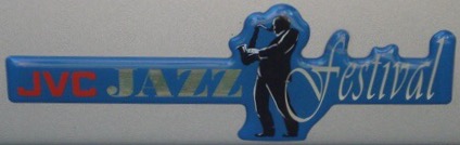

Hello. Est ce que tu pourrais me faire parvenir une photo précise du Logo Lattéral du JVC JAZZ FESTIVAL? Pour en faire une copie. Au détail c'est bien sur introuvable. je ferai bien une copie par un imprimeur. C'était juste un logo collant créé par Mazda France auprès d un imprimeur qui a du surement fermer depuis le temps... Merci pour tout. A bientôt. Nath et Richard
Message Publié : Ven 11 Août 2017, 21:29
Inscription : Mer 25 Nov 2015, 21:04
Message(s) : 41
Pas de problème.
Ci dessus, celle que j'avais mis dans mon post de présentation.
Attention le logo n'est pas simplement plat, mais est recouvert d'une sur épaisseur transparente de 1mm à 1,5mm (d'où les reflets).
J'essayerai de mettre une photo un peu plus précise.
Message Publié : Ven 11 Août 2017, 22:07
Inscription : Dim 5 Mars 2017, 11:36
Message(s) : 20
re, super merci. oui je sais qu il est en épaisseur. mais je connais un bon imprimeur qui saura m en faire. Oui une plus nette si tu veux a l occasion, meme si y a de quoi faire avec ca. encore merci
