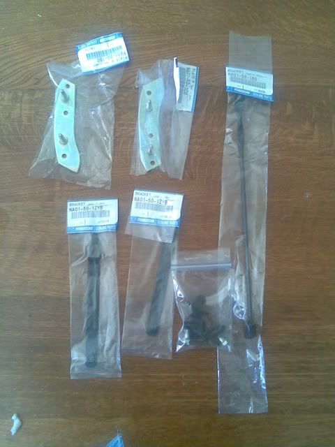

Tiens, les news du jour: j'ai reçu mon petit colis de chez iL. Mais il me semble qu'il me manque des écrous. A suivre cette semaine. :D

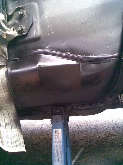

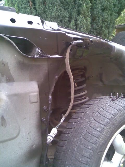

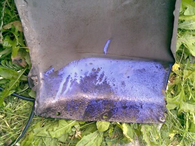

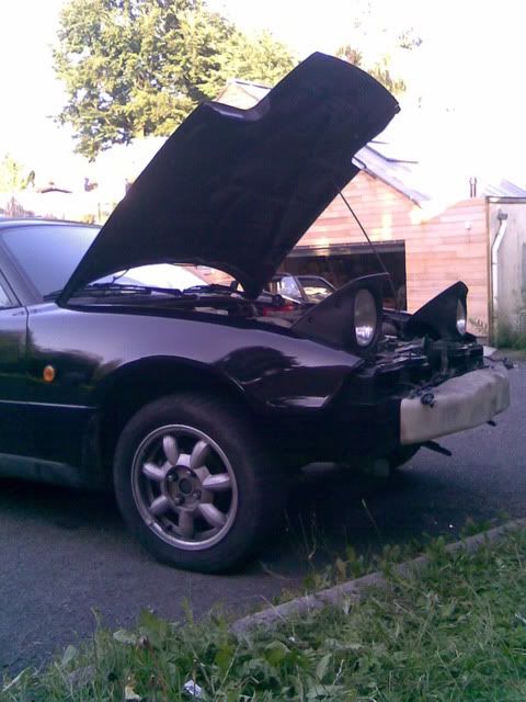

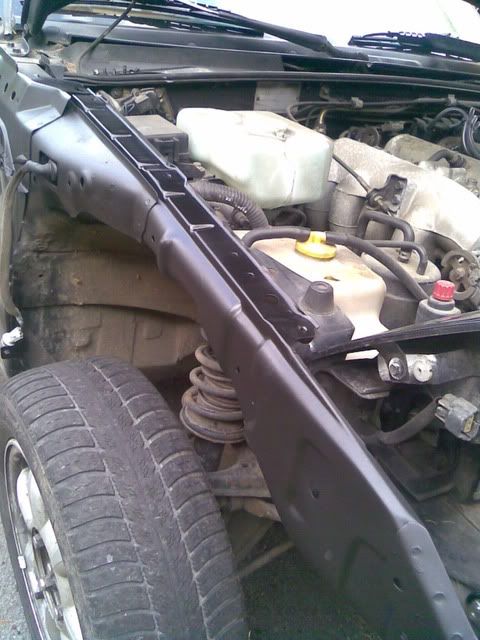

Bon, ces dernières semaines (mois) j'ai été trop absorbé par mon taf pour pouvoir réparer et remonter la miette.
Près de 3 mois sans rouler avec... Gasp! :sic:
Anyway, j'ai bloqué 3 jours et voilà que je peux à nouveau rouler avec. Quel pied cette voiture, y a pas à dire. :love2:

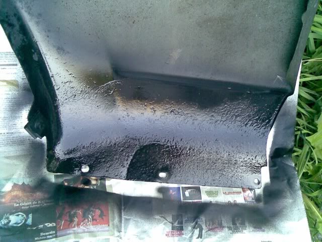

J'ai finalement poncé et traité la rouille bien comme il faut, ensuite mise en peinture de 3 couches afin de protéger le tout (aile+contre-aile).
Image Image Image Image

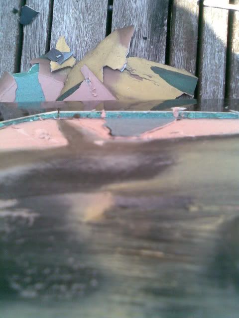

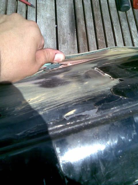

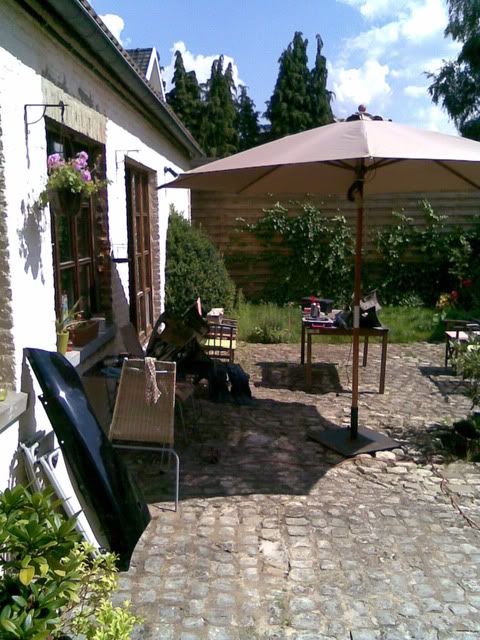

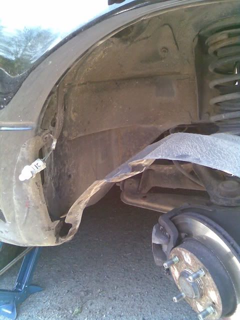

Mise en peinture du bas de caisse qui est masqué par le retour de l'aile avant, ensuite on remonte le tout en restant zen. :D

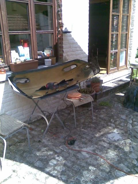

L'ancien PC avant: réparé à l'arrache par des apprentis boucher. Jusqu'à près de 8mm d'épaisseur de mastic (vert et rose). Dingue de trouver cela sur un PC aussi flexible. :roll: :aie:

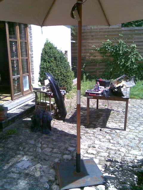

Atelier à ciel ouvert, huhuhu! :ricane: Heureusement, femme et enfants avaient été éloignés de la maison :boxe: d'un commun accord avec moi-même tout seul. :D

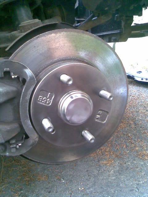

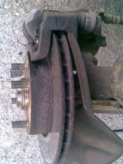

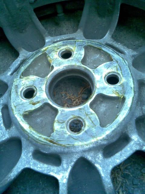

J'en ai profité pour décaper et graisser les endroits qui m'empêchaient de retirer les jantes avant (soudées à cause de la rouille). Avant et après. :)
Image Image Image
Et un bon gros coup de graisse et on remonte les roues.

Bon, la suite sera de dresser l'inventaire des pièces à acheter en priorité chez iL afin que le carrossier puisse commencer début septembre. D'après un rapide calcul j'en ai pour près de 1.000 €. A confirmer car je pense que je vais changer certaines pièces que je comptais récupérer par du neuf.

Mmmmm, j'ai un doute quand au fait de mettre de la graisse sur les écrous de roue!
Il y a un topic là dessus, qqun a posté un lien vers un forum expliquant très bien, et de mémoire la conclusion était qu'il ne fallait surtout pas mettre de graisse
Tu fais peut être référence à ce sujet : http://www.forum-passion-mecanique.fr// ... ?f=9&t=713
Idem pour le centre de la roue .. heuu il y en a bcp trop :oui: projection possible sur l'étrier et disque plaquette...
