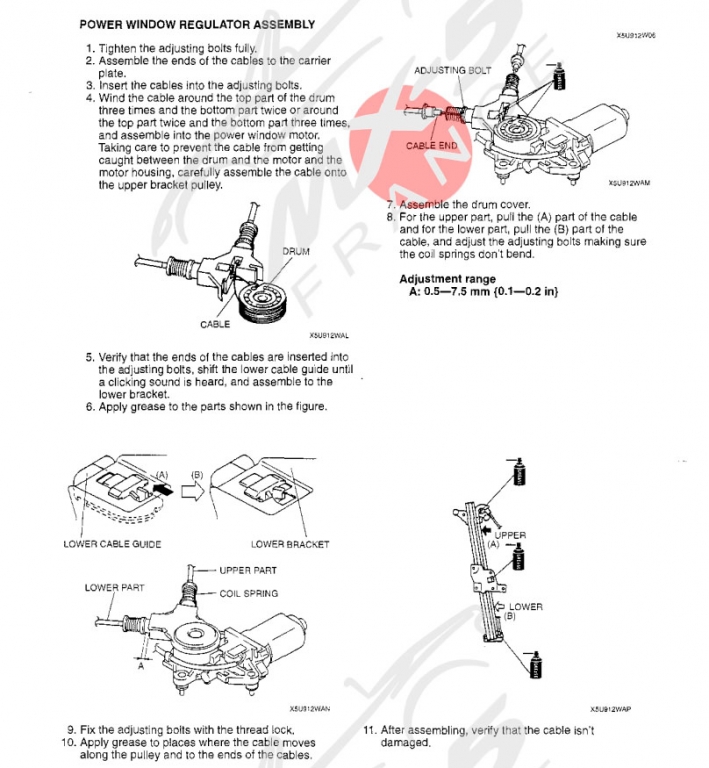

P**t**n de b*rd*l de m*rd*e de lève vitre, 3 après midi pour le refaire, je ne comprenais plus comment ça marchait. Pourtant je l'ai déjà refait (2x même il me semble)
J'ai même failli abandonner et acheter une porte complète d'occase, c'est dire... Malgré le Workshop Manual, ça n'allait pas.
Bon, au bout d'un moment et de multiples essais, ça a fini par marcher, mais :x :x

Après, je peux vous conseiller tant que c'est chaud dans mon esprit. Dans 5 ans, j'aurais tout oublié :)
Je me suis bien fait chier car j'ai "juste" acheté le systèmes de câbles.
https://www.ilmotorsport.de/en/window-m ... ll-nb-1278
pour le brancher sur mon moteur qui fonctionne bien (heureusement, un moteur neuf coûte un bras)
La solution de facilité serait d'acheter le kit complet d'occase sur une voiture donneuse. Et encore, ça n'est pas drôle à démonter/remonter, c'est rentré au chausse pied, il faut tordre le truc dans tous les sens. Non vraiment, c'est le truc le plus pénible sur une Mx5...
Truc chiant, sur les NB ça ne se détaille pas, il faut acheter le kit complet (rail + câbles).
Sur NA, c'est mieux fichu, ça se détaille
Les câbles seuls
https://www.ilmotorsport.de/en/mx-5-ele ... -long-1032
https://www.ilmotorsport.de/en/mx-5-ele ... short-1031
Le tambour
https://www.ilmotorsport.de/en/mx-5-ele ... -side-1029
Il existe même un kit complet plug & play à 100 balles https://www.ilmotorsport.de/en/mx-5-ele ... -left-1058
Là, franchement, ça vaut le coup. Et le coût :)
Et il y a un tuto fait par Yord il y a longtemps http://pmayani.free.fr/miata/MK1_Vitre.pdf
Vous pouvez déjà le lire pour vous imprégner du travail à faire. 90% du taf est le même, NA/NB.

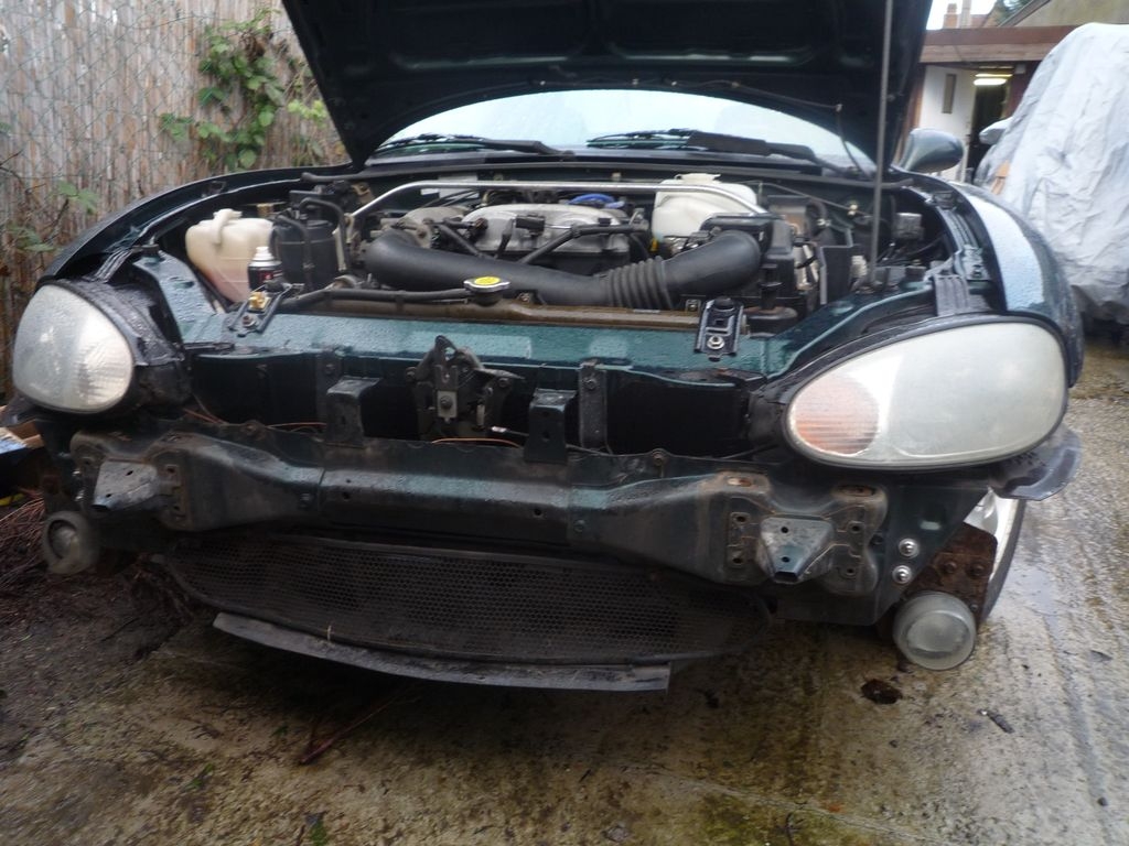

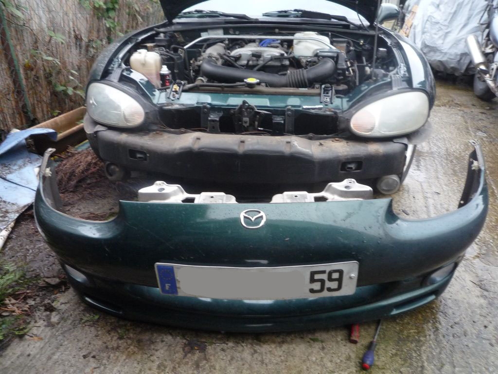

Dépose de pare choc en quelques minutes :etonne:... Mais d'un autre côté, il a été démonté/remonté chez Mx5Restorer, ça facilite un peu les choses par rapport au même qui est resté fixé 20 ans :aie:
Sur la grise, les vis cassaient de peur rien qu'en approchant le tournevis :ricane:
Bien qu'elle ait été refaite, elle reste une Rusty Queen dans l'âme... La visserie du bumper noir :aie:
Les vis de fixation du pare choc et des caches plastique partent dans le bac à ultrason. J'ai testé sur les 8 vis ci-dessus, elles sont trop moches, j'en poserais des neuves.
Déposer le bumper n'est pas indispensable pour accéder aux antibrouillards... Mais j'ai une petite idée derrière la tête

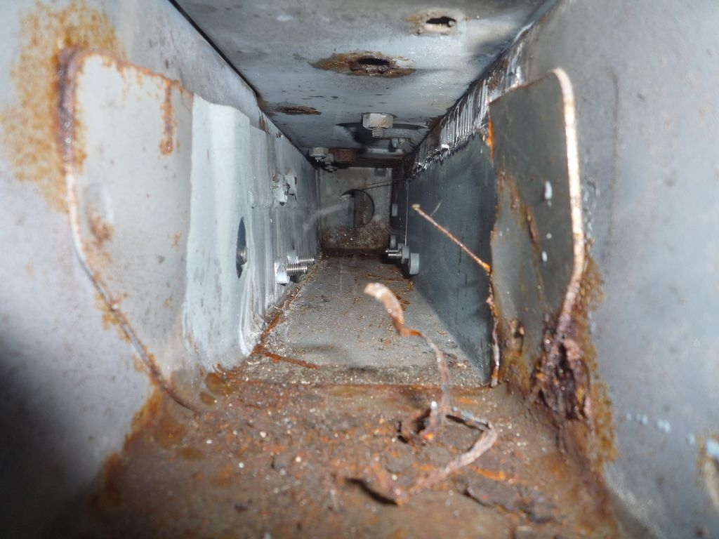

Oui, je redépose les caches pour regarder ce qu'on fait les gars de Mx5Restorer de l'intérieur. C'est pas tous les jours, alors on en profite.

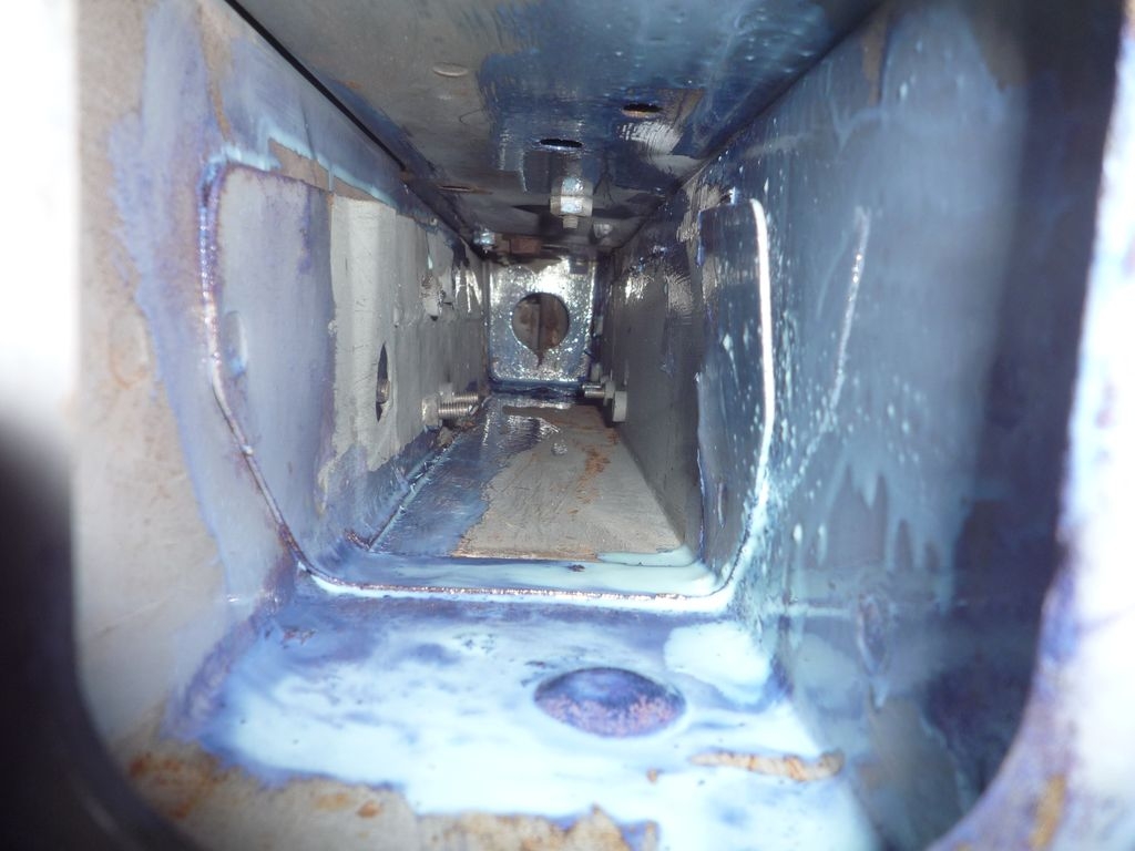

Et là, j'ai été...surpris...

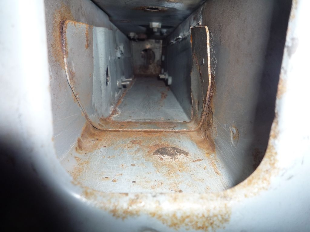

Il y a encore de la rouille... Donc là, syncope, le SAMU est venu en hélicoptère, 2h de massage cardiaque, j'ai été transféré en réanimation :ricane:, puis au réveil j'ai décidé de regarder plus calmement...
Déjà, le flash accentue beaucoup les défauts.
Et en regardant bien, la rouille au premier plan n'est même pas superficielle, c'est juste de la poussière, ça part au doigt...
On voit un copeau de métal, ça et la poussière, c'est juste les restes du meulage des anciens longerons. Pour le coup je trouve ça un peu décevant, ils auraient pu passer un coup de souflette, ce n'est pas pour le temps que ça prends :roll:
OK, ce sont des pros, ils ont des délais à respecter, mais bon...
J'ai donc peaufiné le truc, en brossant un peu, en enlevant la poussière et le bout de fil de soudure qui dépassait.... Ca a meilleure allure
En théorie, les tôles qu'ils soudent sont en 1 bloc, et ne sont plus le sandwich pourri d'origine, mais bon, je tiens à péréniser le truc. Je me suis souvenu du topic de Dan09, je vais donc neutraliser la corrosion de surface au Ferrose, grâce à un outil de haute technologie, le pinceau à rallonge :D
(remarquez la cousine au fond, c'est la 1.8 Grise que j'héberge temporairement)

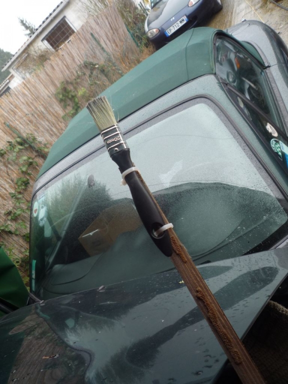

On badigeonne généreusement
Le Ferrose devant absolument sécher avant de refermer, je donne un coup de main au destin en plaçant un petit radiateur soufflant devant pour ventiler/sécher le truc
Pas de photos, mais j'ai aussi aidé au sèche cheveux.

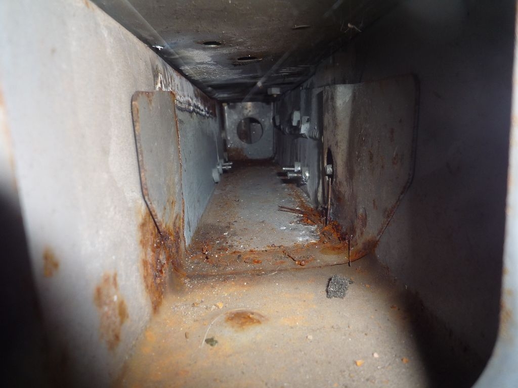

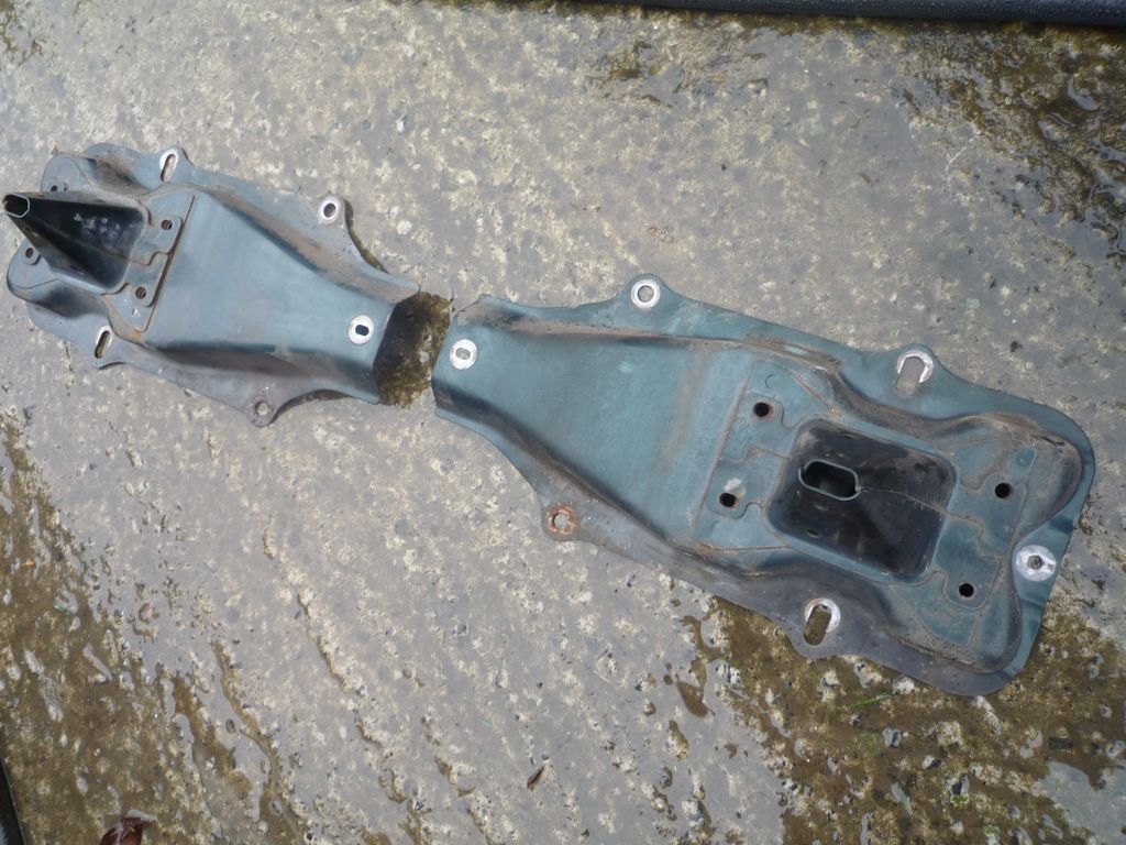

Le longeron ci-dessus est le gauche (côté conducteur), voici le droit.

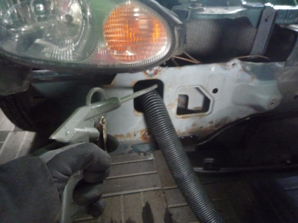

+/- la même chose. Voici la technique pour nettoyer tout ça: un tuyau d'aspirateur souple enfoncé et qui fait des va et vient :cubitus: tout en soufflant à l'air comprimé pour décoller les poussières.
Les tôles de protection sont sales, mais ça se récupère
De l'autre côté, c'est encore de la rouille :non:
Brossage et traitement au Ferrose... On laisse sécher cette nuit.
Demain, j'injecterais de la cire pour corps creux histoire de sceller définitivement cette histoire de longerons.
Je trouve que Mx5Restorer aurait pu finir complétement le boulot, arrivés là ou ils en étaient, ça n'était pas compliqué de passer un coup d'air comprimé pour virer les copeaux et mettre de la cire :tantpis:
Ca donne l'image d'un boulot fait à 95%, et ça, ça m'énerve...
OK, ça ne se voit pas, mais ne dit-on pas que la vraie beauté est à l'intérieur? :D

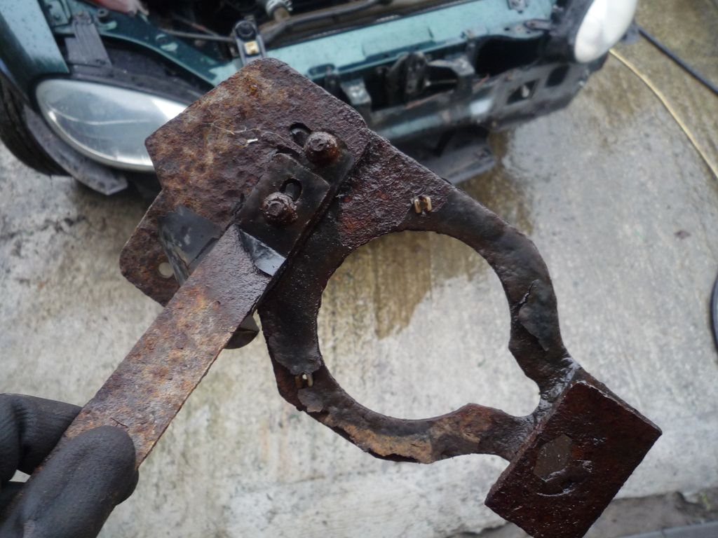

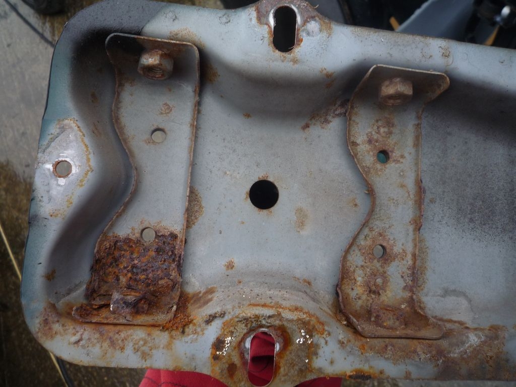

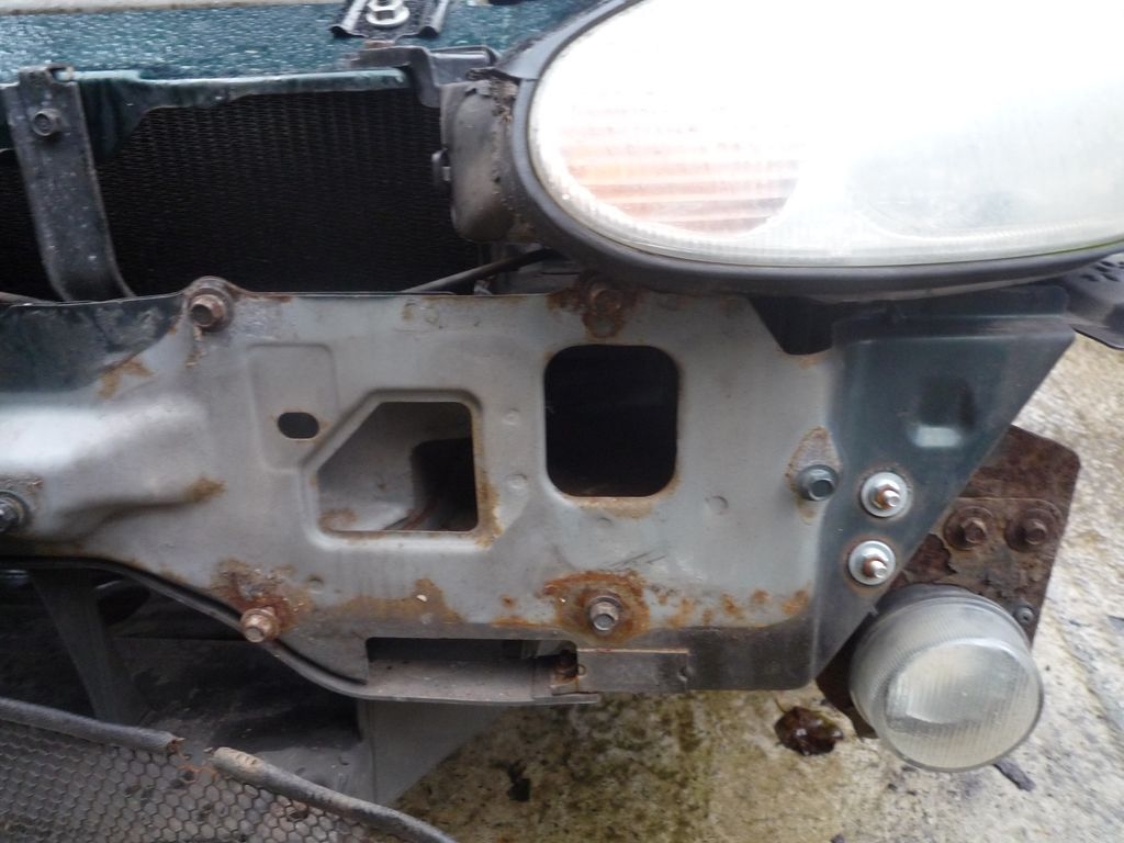

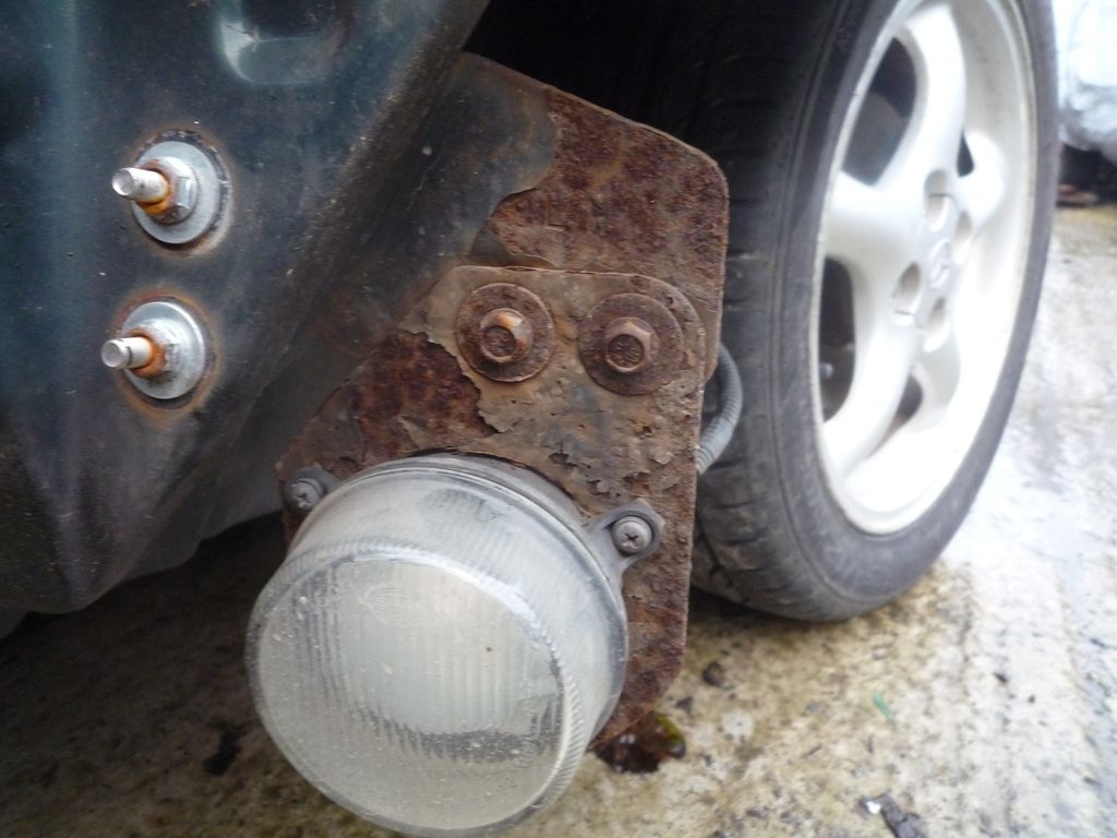

Là encore, les pattes de fixation des AB sont dans un état remarquable :vomi:

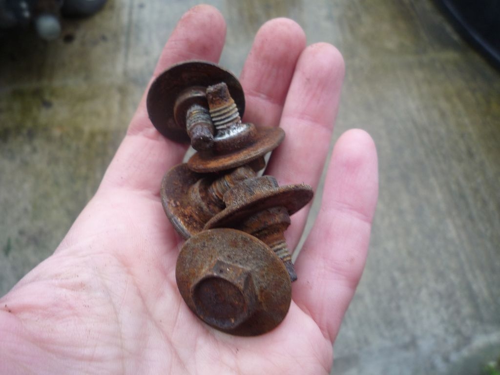

Les 2 écrous de 10 explosent au desserrage, tant pis, je les changerais... A noter sur le côté, une des pattes tient avec de la visserie inox... Je devais être à court, je suis allé en cherché chez Casto, et bien 20 ans après, ils sont venus avec une simple clé plate :roll:
Le système complet de fixation... Franchement, on me dirait que c'est un morceau de feraille récupéré sur une épave d'un bateau coulé dans la Manche en 1942, je le croirais sans peine.

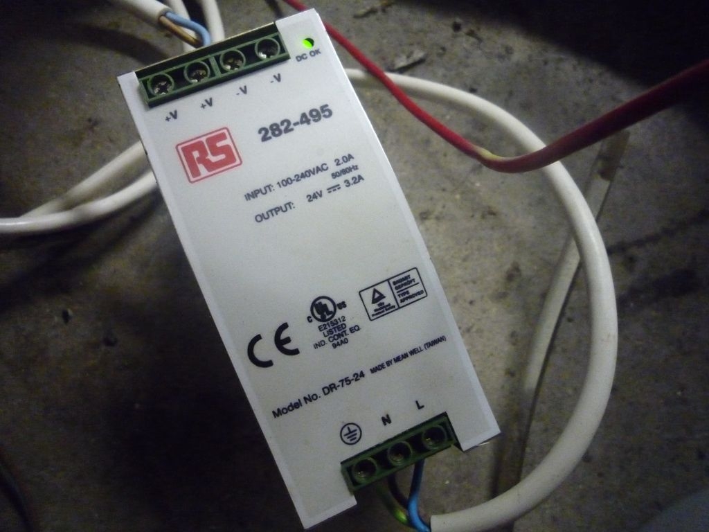

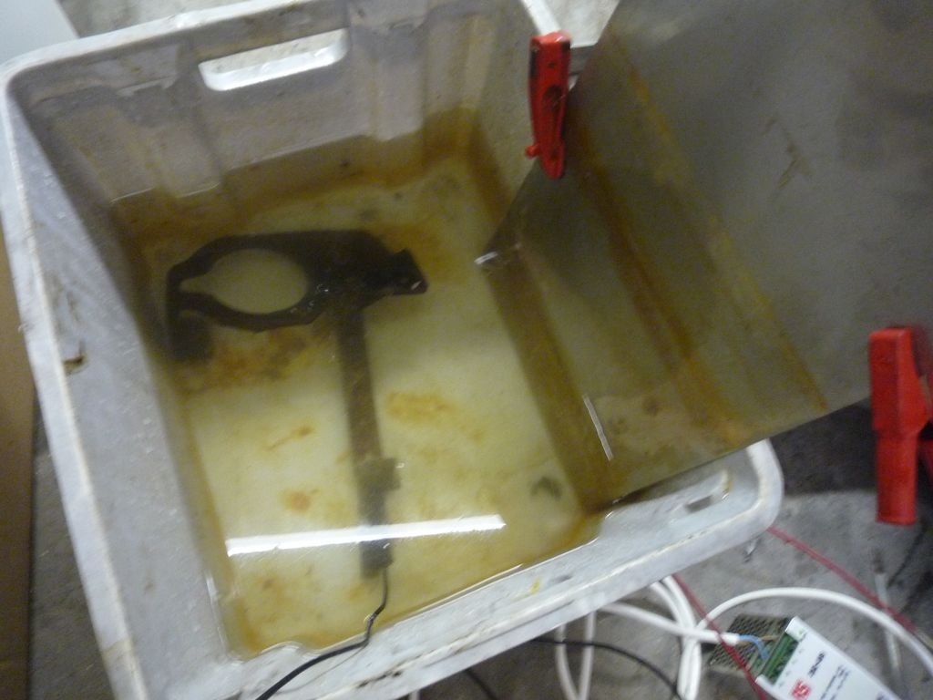

Allez hop, à la flotte dans l'électrolyse.
j'en avais déjà parlé, mais je fais ça avec une alim de barrière de parking en 24V / 3,2A, ça dépote par rapport aux premiers essais avec une alim de PC en 12V :ricane:

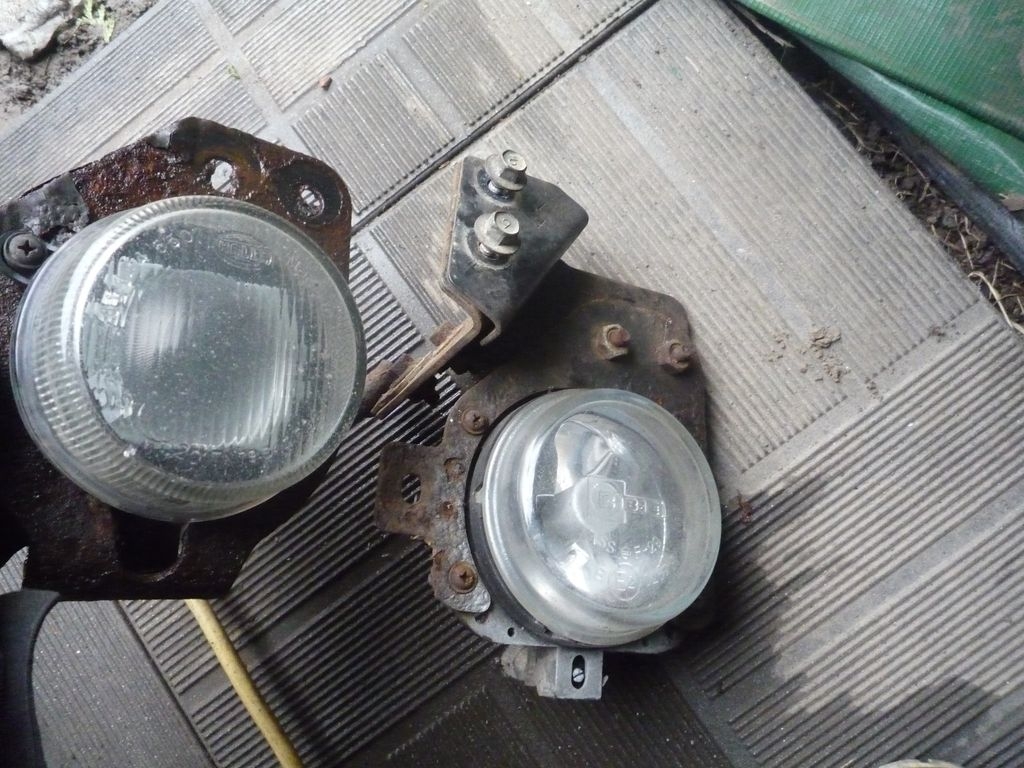

J'avais acheté en prévision il y a longtemps un kit AB d'occase chez Autolink, en fait ils sont à peine en meilleur état :D
De plus, ils ne sont pas TOUT A FAIT identiques...
A gauche le mien, à droite celui d'Autolink (encore monté sur sa patte, d'ou le look différent)
- Mes anciens sont des Hella, les "nouveaux" sont des Cibié.
- Plus chiant, la connectique derrière n'est pas tout à faire identique... Et comme un con, j'ai vendu le faisceau que j'avais eu avec pensant ne pas en avoir besoin :aie: (quand on est con, on est con, comme dirait l'autre)
Lors de ma commande Autolink, c'était bien pour NB, car ceux pour NBFL sont différents. A moins qu'Autolink se soit foiré et m'ait envoyé des feux de NBFL, mais je doute... J'ai cru voir une date de fabrication sur une étiquette: 1998...
Et les feux de FL ont un aspect totalement différent: https://www.mx5parts.co.uk/mazda-mk25-f ... p-871.html
