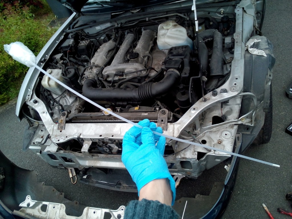

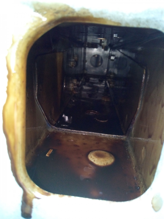

En re-regardant les photos des travaux page 11, ce qui me marque le plus, c'est la différence entre les longerons qui semblent avoir été faits rapidement, et le reste, ou on voit bien que tout a été soigneusement protégé au fur et à mesure.
Bref, j'ai traité le truc, ce matin j'ai rempli le tout de Dynax S50. Pas de photos, j'ai fais comme sur la grise qu'on restaure, photos issues de son topic dédié :)
J'ai fais pareil sur ma verte, ni plus ni moins, là, ça sèche, je refermerai demain

Encore une fois, il y avait moyen de faire mieux, mais en rapport qualité/prix, je suis 95% satisfait :oui: (Les 5% c'est pour avoir négligé de passer la soufflette pour virer les copeaux et les poussières)
Comme dit un peu plus haut, ça fait 2 ans, et pas un gramme de rouille n'est réapparu (longerons ou bas de caisse & ailes), donc même si l'intérieur est moche, la réparation reste pour moi durable et de qualité :bien:

Certes, mais à part la poussière et les copeaux dégueulasses, c'était resté très sain, même 2 ans après, et les quelques traces étaient superficielles. Là, avec le Ferrose + la cire Dynax, je pense avoir scellé définitivement le sujet.
