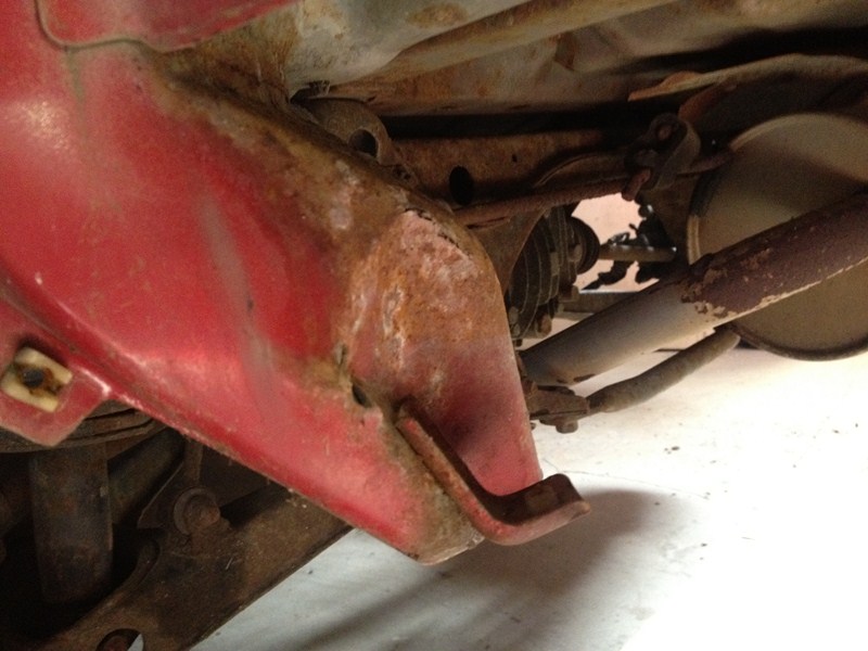

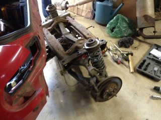

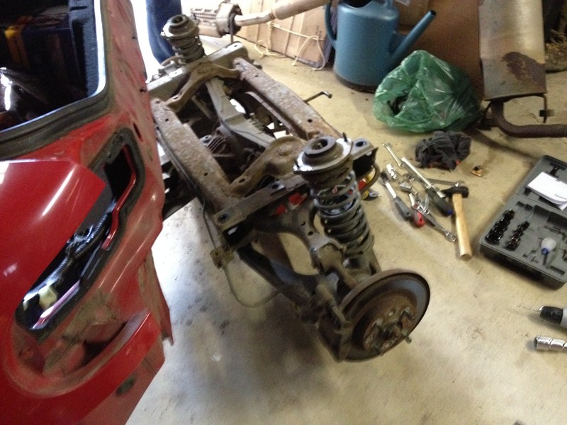

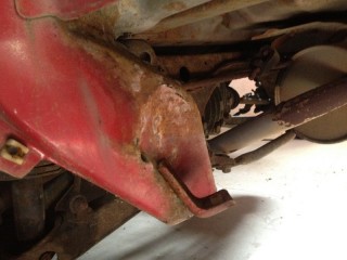

Salut les fous,
Pas mal avancé aujourd'hui :bave:

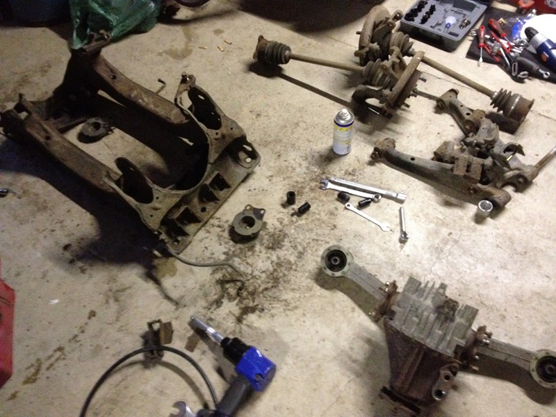

Train arrière en pièce dans le coffre du scénic :P
Voila quelques clichés ;)
Par contre je me suis foiré, j'ai zappé de desserer les écroux de cardans, je vais en chié :aie:
Inutile de préciser que 80% de la visserie est morte :cry:

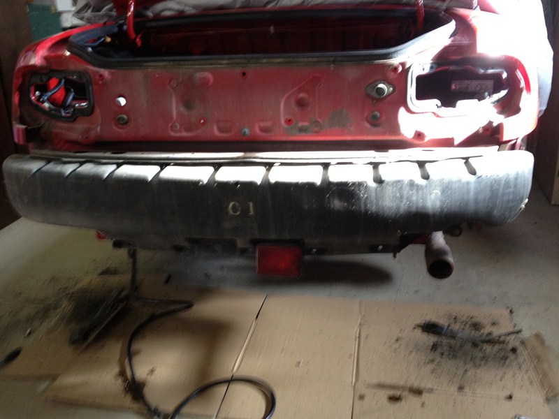

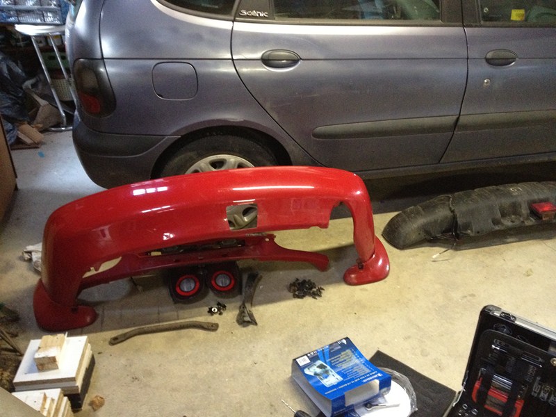

Une question...les 2 emplacement par-chocs sont enfoncés bien comme il faut oO mais tout le reste est bien en place à votre avis ça vient de quoi? :etonne:

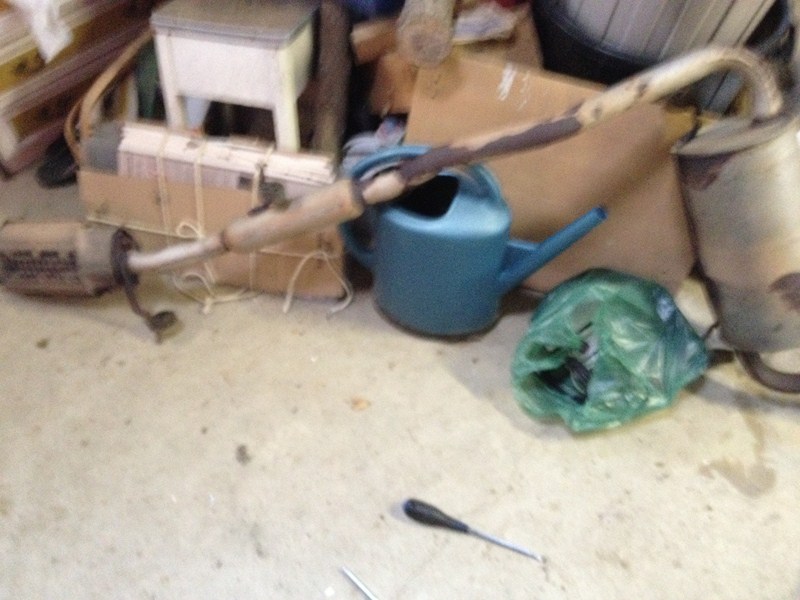

Ligne d'échappement que j'ai mis 1h à sortir -_- elle est bien pourrie par la rouille :aie:
quelques pièces en vrac

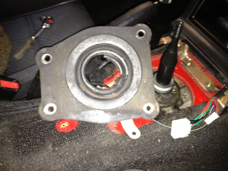

Dégouter faut que je rajoute le souflet isolant du levier :x

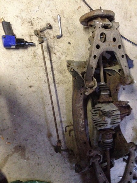

Et un train arrière un ! (avec le ppf et la transmission qui suit )
Rouille un jour, rouille toujours :P
Et voila les pièces qui ont finies dans le scénic :p
Par contre je vais commander toute la visserie neuve mais j'ai vu quelqu'un sur un fofo parler de visserie inox, si on peut me tuyauter :ricane:
Voila c'est tout, la suite sera le sablage des pièces ;)
A+ les fous

Bon tu n'as plus qu'a tout charger et repeindre ça en epoxy.
Bon boulot , ca me rappelle la mienne.
Pour le soufflet de levier de vitesse, il faut prendre le kit sur mx5parts, c'est courant de devoir le changer.
http://www.mx5parts.co.uk/gearlever-shift-boot-package-mk1225-p-1111.html
Au passage son prix augmente constamment.
Pour la visserie, mon père s'était fourni en 6x20 ( de mémoire) chez Restagraph en gros sachet.
Une grande partie des vis sont en 6x20 ou 25 en zingué bichromaté. Avec les rondelles qui vont bien.

En effet....et vu le prix,autan prendre de l'OEM,c'est exactement le même prix au final pour une meilleur qualité :ricane: :P ;)
