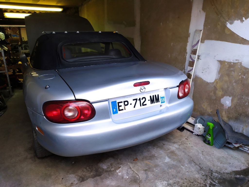

Jeudi 18/11 au soir, en rentrant du taf, je récupère la malle et le capot.
Pas de belles photos, c'est monté à la lumière des lampes frontales. Juste posé, avec les 4 vis endormies à la main, non réglé, on affinera après
Même chose pour la malle AR, et zou, dans le box.

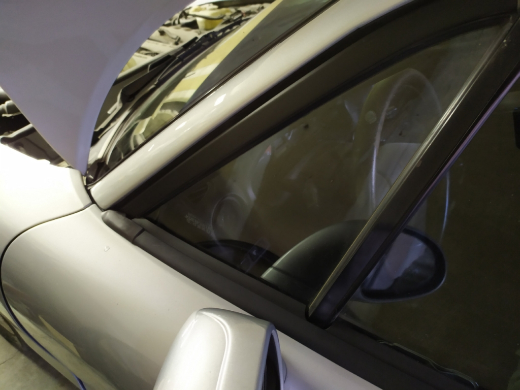

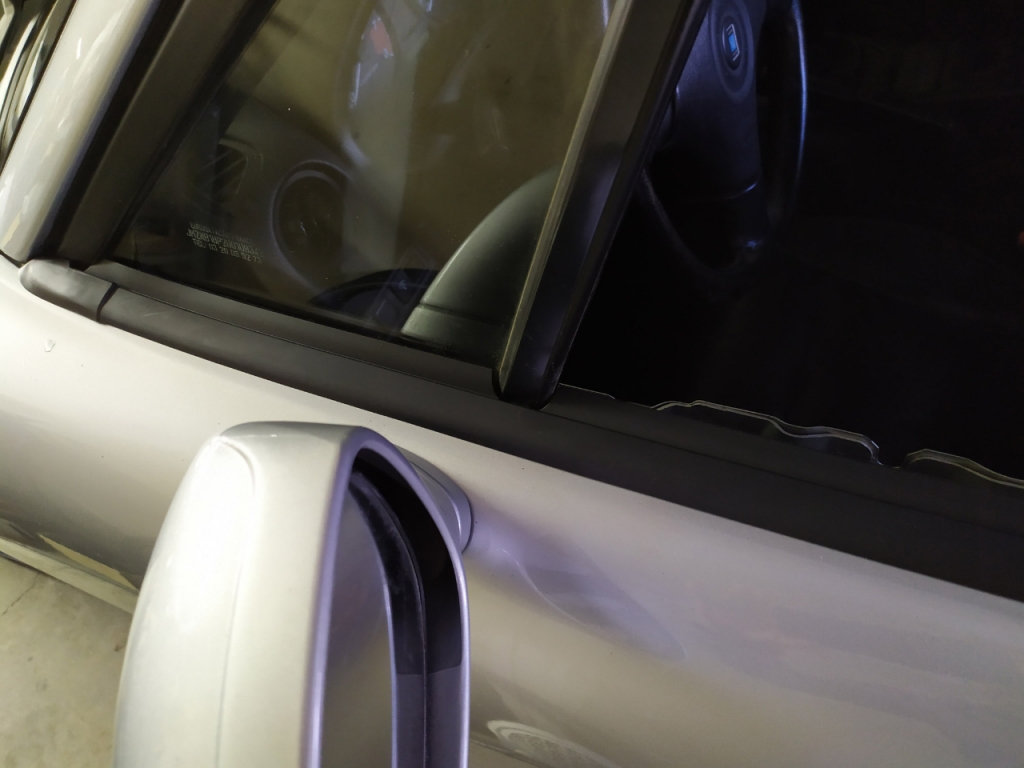

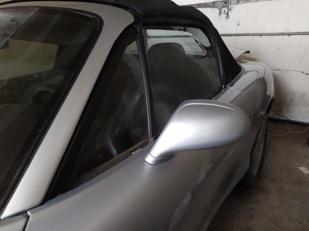

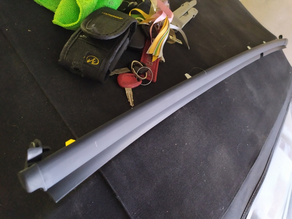

Je m'occupe du joint "lèche vitre" conducteur. Les 2 ont été commandés, car les anciens portaient les traces d'une peinture précédente, et le droit portait les traces d'un démontage pas très catholique.
Les joints avaient été démonté par le carrossier en vue de la peinture, les clips étaient restés en place.

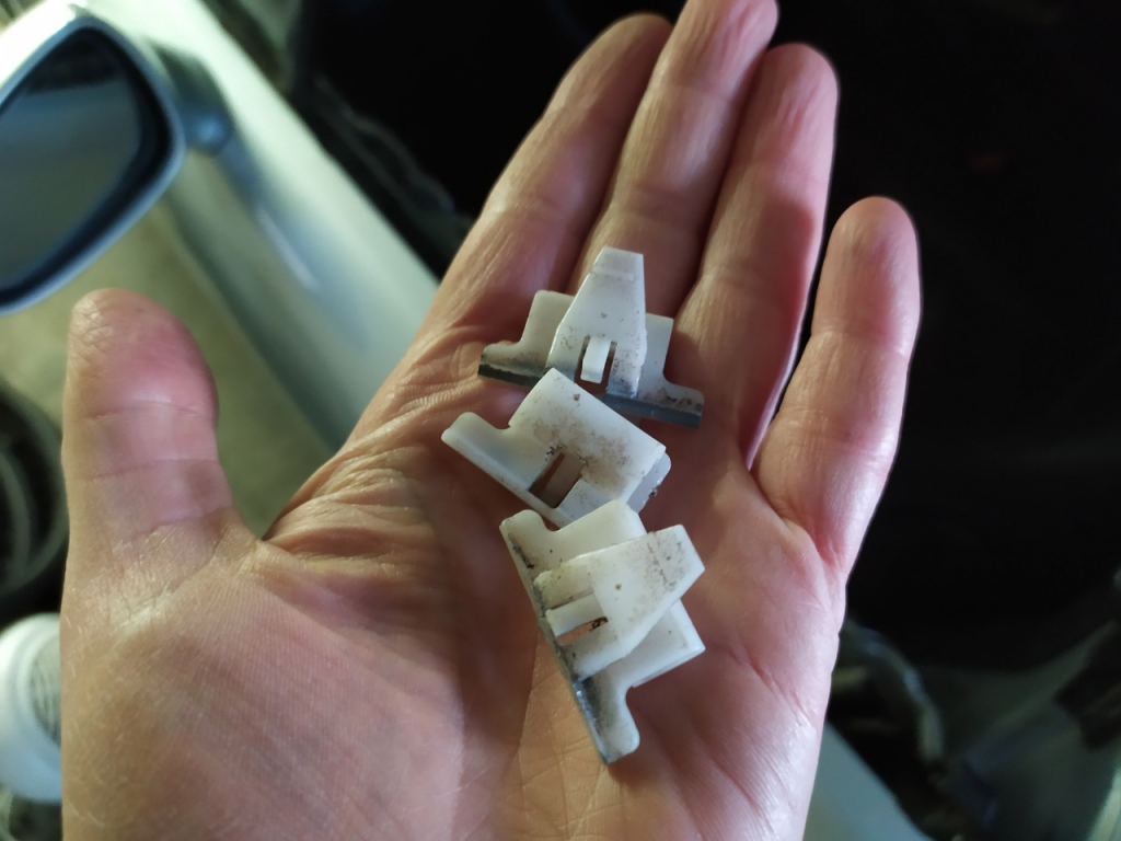

On baisse la vitre pour un meilleur accès, et on voit les fentes dans lesquelles se clipsent les fixations (déjà déposées au moment de la photo)
On fait levier trèèèèès délicatement avec un petit tournevis pour les déclipser, et les enlever par dessus. On se dit que jouer avec un tournevis plat à côté d'une peinture neuve n'est pas une excellente idée Image
Pour une raison que j'ignore, il y a 4 clips: 3 blancs et un jaune :? (à l'arrière)
Le joint neuf acheté chez Mecatechnic (mais c'est de l'ILM) dispose des mêmes clips, mêmes couleurs.
Ca se pose très simplement, et 2 pattes se mettent à l'AV et à l'AR, pas évident à expliquer, mais ça tombe sous le sens quand on est devant.
Ca fait tout de suite une finition au top :love: , d'ailleurs ça m'a donné envie de le faire sur la mienne...

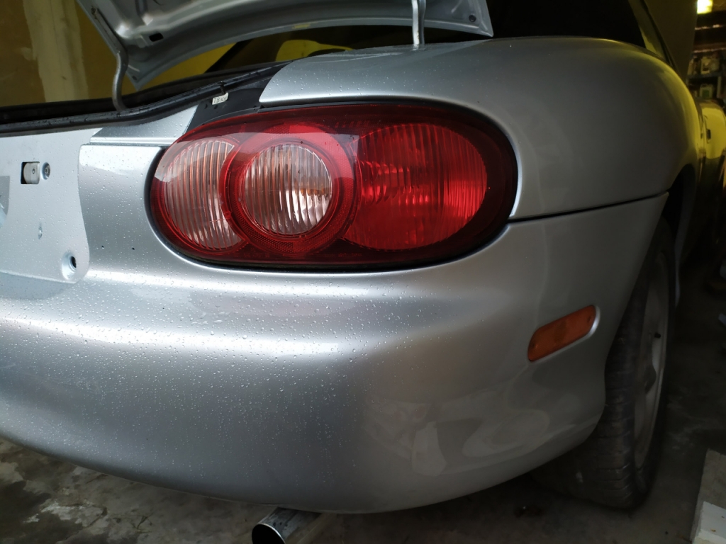

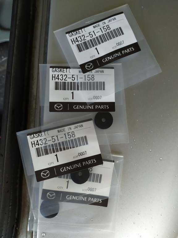

Le reste, rien de spécial, je remplace les catadioptres
Puis les phares en oubliant pas les petits joints mousse, source ( :ricane: ) d'infiltrations d'eau
Oui, grosse pluie cet après midi, ça tombait sur le pare choc avec la porte du box ouverte...

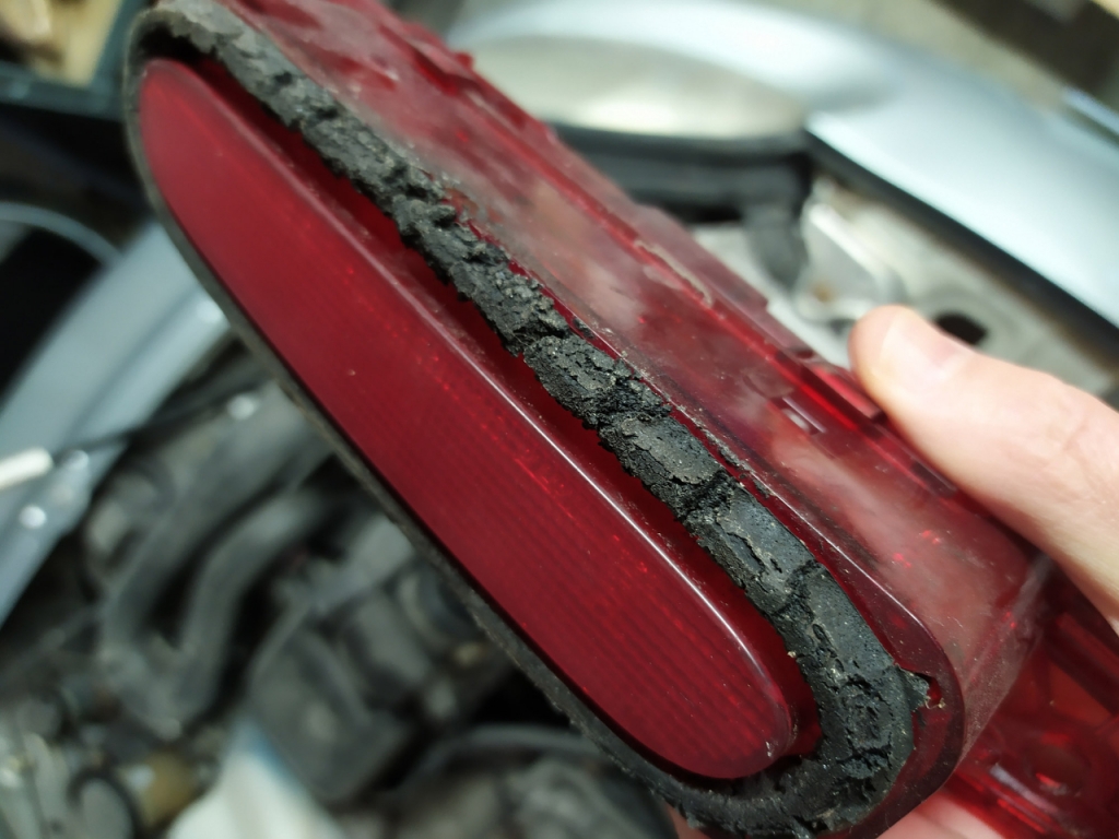

Premier truc à changer, le joint du 3ème feu stop :aie:

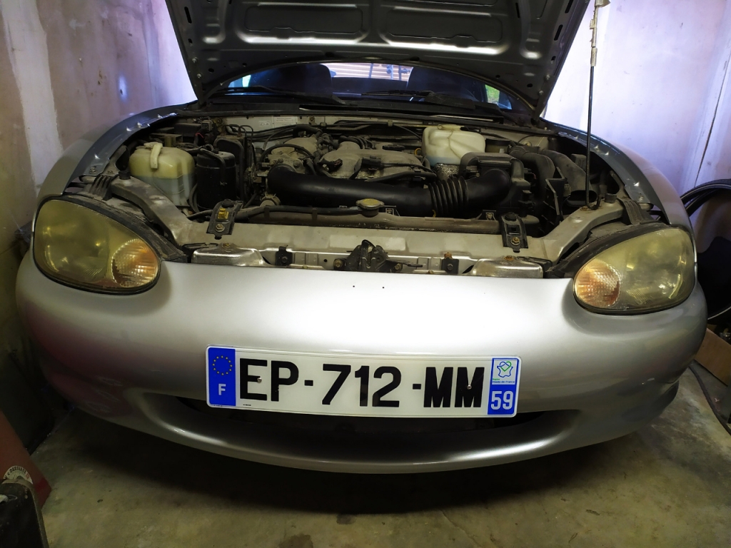

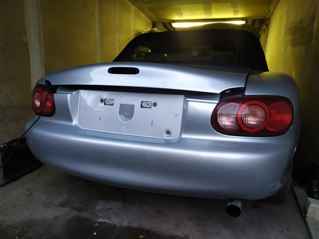

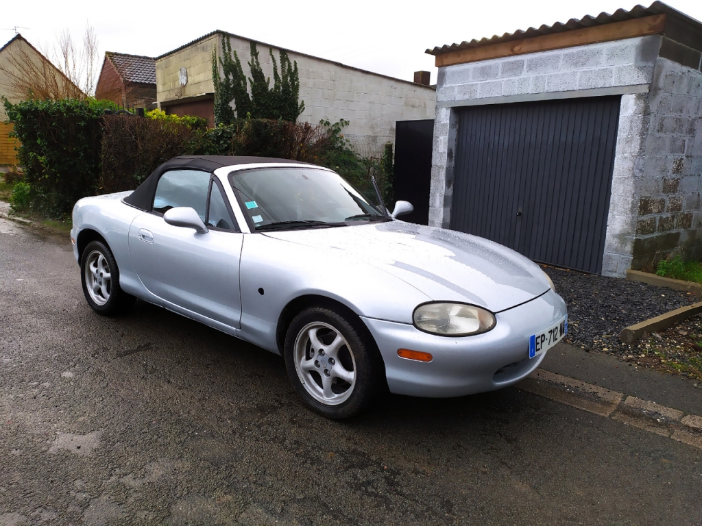

Première modif de taille, plaques neuves, elle est officiellement devenue Nordiste d'adoption, après avoir été en 92 puis 77.
L'arrière devrait être revue, elle est 1mm trop basse, on voit un jour du pare choc. J'ai réutilisé les trous présents, je n'avais pas le cœur à percer les pare-chocs :ricane:

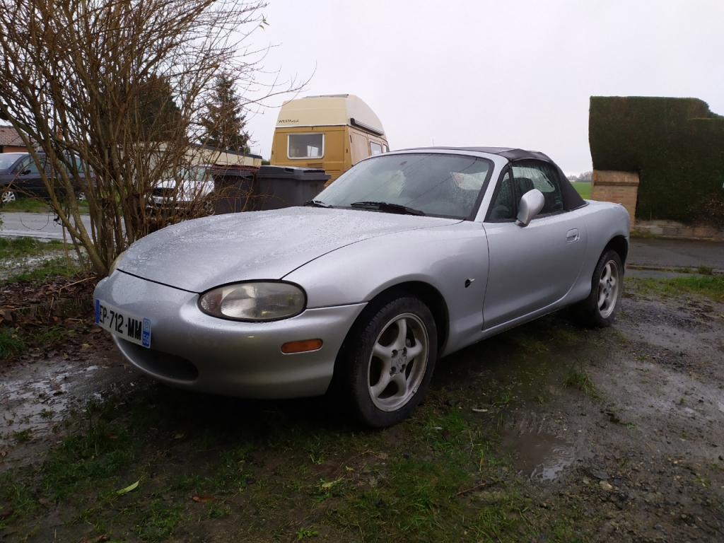

Première sortie...sous la pluie...
Je m'arrête devant chez le carrossier pour lui montrer complète, il ne l'avait pas vue remontée. Il aime assez :D

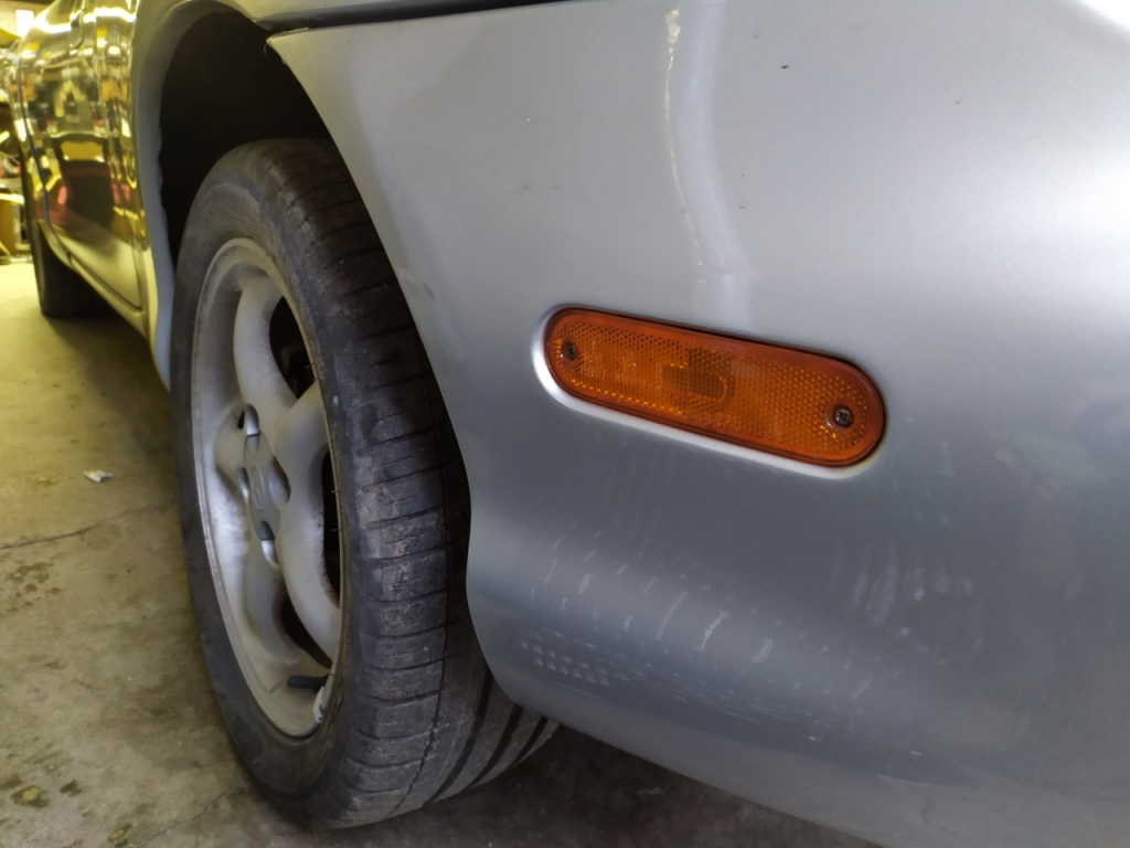

Oui, il manque les clignos latéraux, que je ne trouvais plus dans les cartons de pièces. Je les ai retrouvé en fin de journée.
Ensuite pose du lèche vitre droit, puis remontage de la garniture de porte.

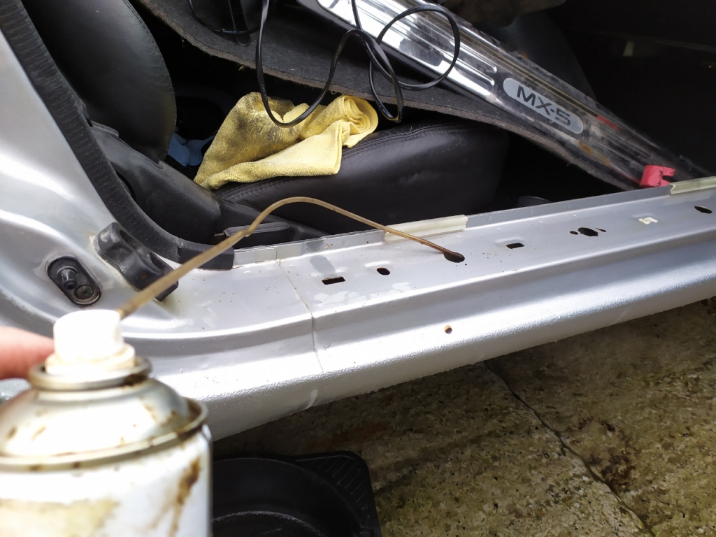

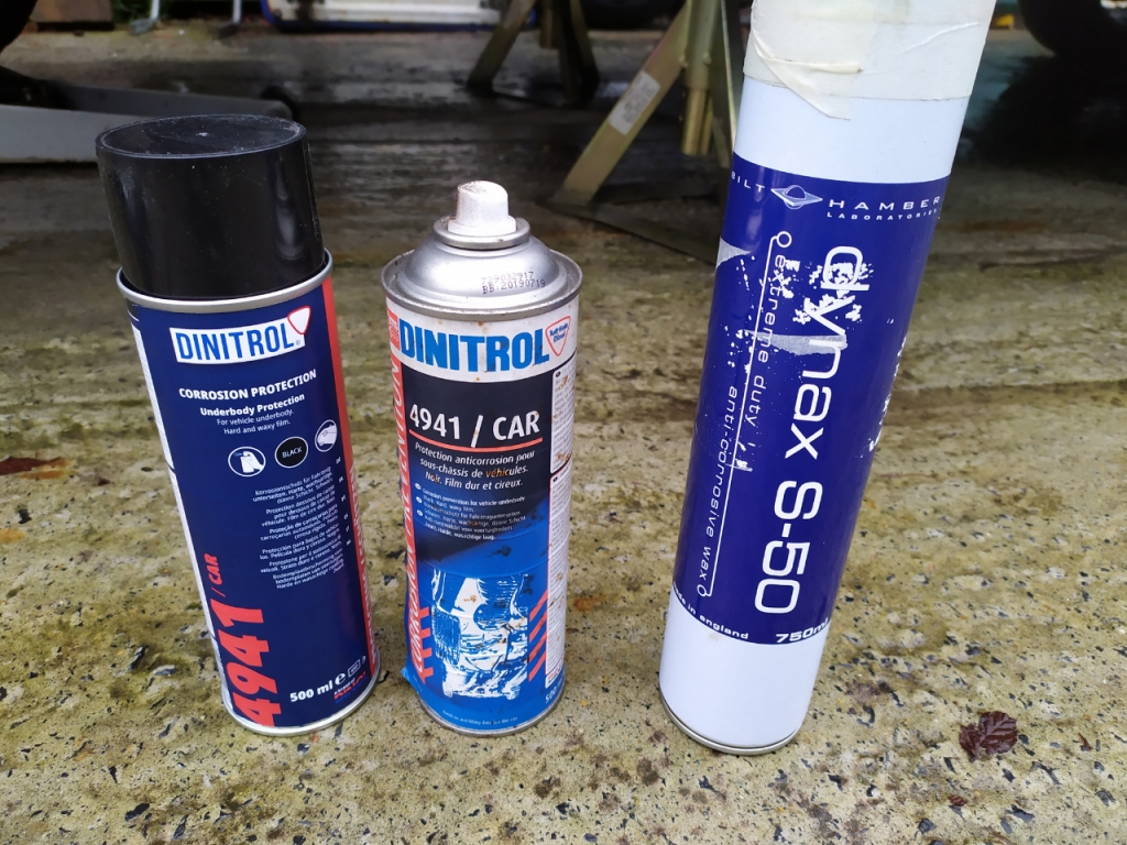

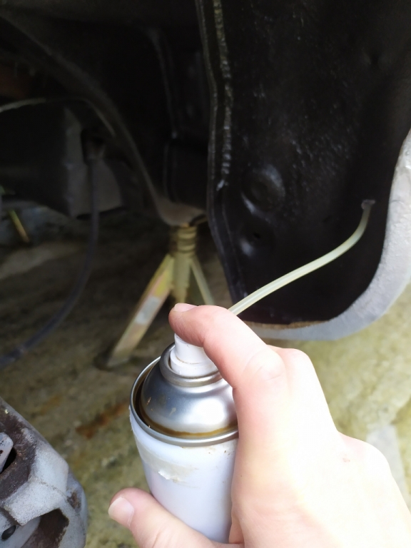

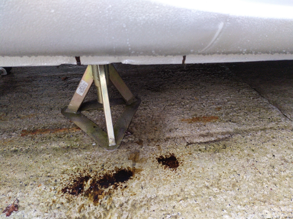

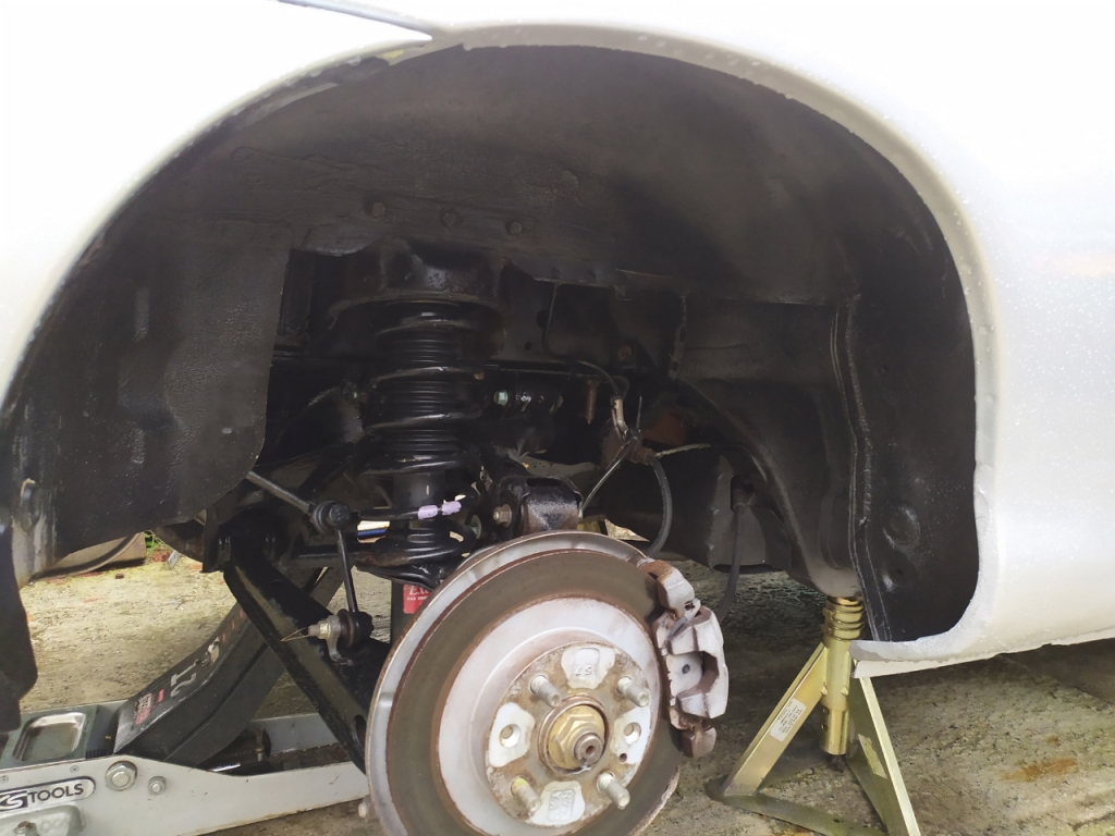

Ce Vendredi, début du traitement anti corrosion. Cric chandelles
On sort les produits magiques. Le Dinitrol 4941 pour les passages de roue et le dessous. Et le Dynax S50 pour les corps creux.
A noter que le bidon de 4941 a changé de look, au milieu un ancien qui me restait de l'an passé, à gauche le nouveau.
On vaporise généreusement :faim:

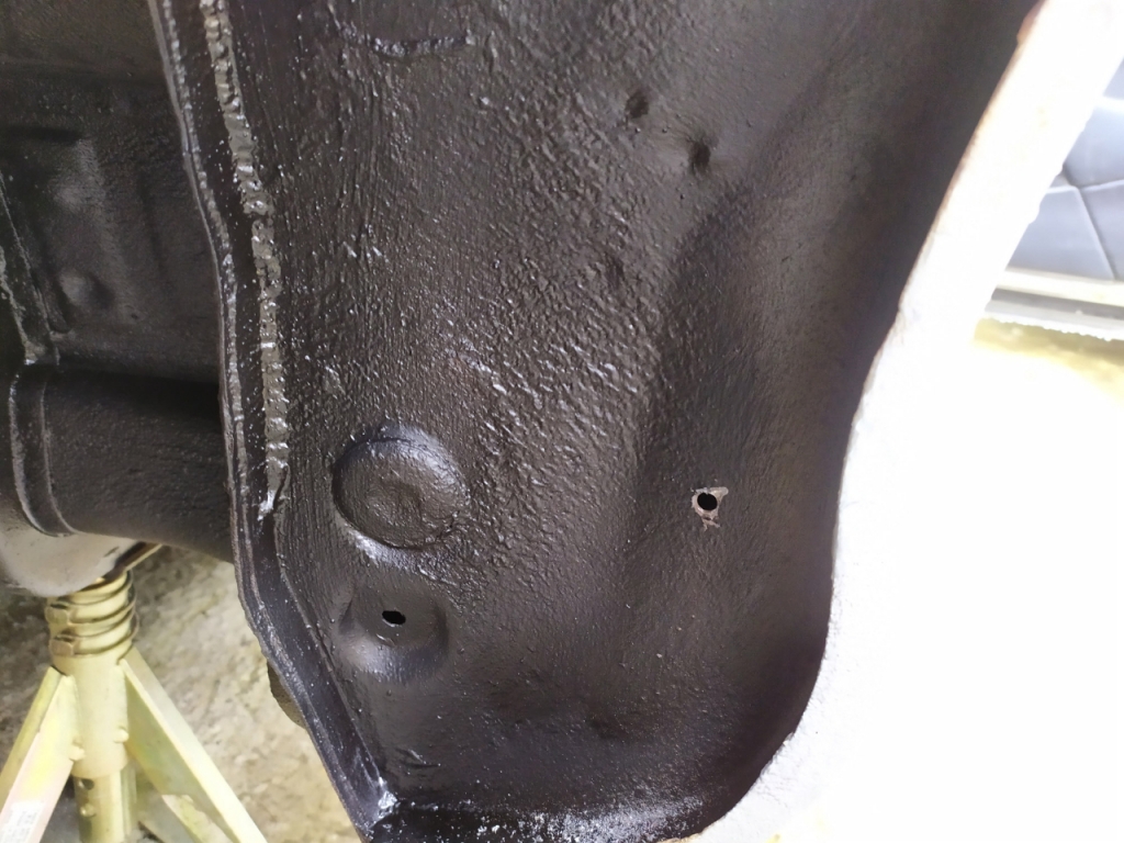

C'est le moment de faire le traitement qui n'existe pas d'origine. On sors la perceuse et on perce :aie:
On insère la buse 360° du Dinax, et pchiiit.
Sauf que là, ça fait Prrrt, et rien ne sort :? Réfléchissement, je me dis que la bombe est peut-être périmée, mais c'est bizarre.
Eclair de génie, je me dis qu'il fait peut-être trop froid, le tél me donne 1°c en température ressentie Image
Je vais chercher le sèche cheveux (de Mme, il est de notoriété que je n'en ai pas besoin), et je chauffe la bombe. Bingo, ça remarche nickel :bien:
J'insère la buse le plus loin possible, je vaporise en la ressortant petit à petit. Et je recommence 2 ou 3 fois, en essayant de l'incliner vers le haut, puis vers le bas, l'inconvénient c'est qu'on travaille un peu à l'aveugle, contrairement aux longerons...
Jusqu'à ce que ça finisse par dégueuler.

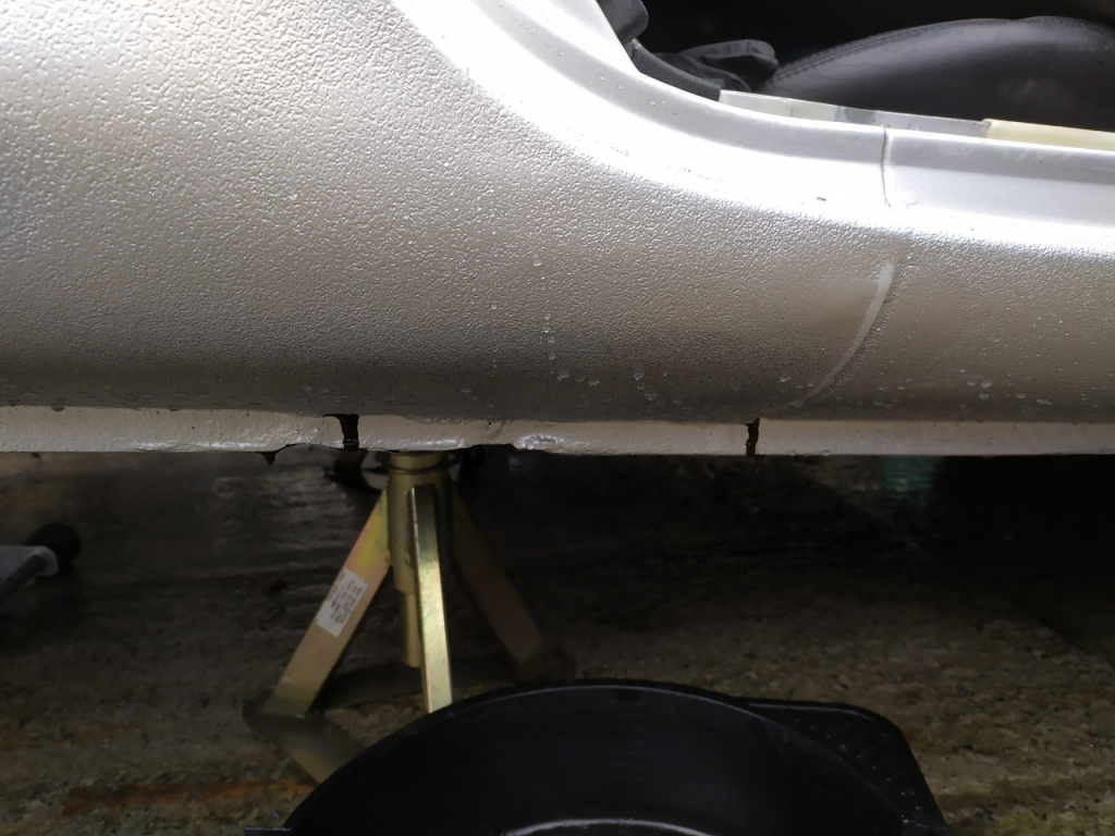

Ma belle dalle béton :x (bon, j'ai mis une bassine de vidange, on la voit sur la photo du dessus)
Idem, on remplit généreusement les bas de caisse
Qu'elle y vienne la corrosion Image
Et voilà! C'est tout pour aujourd'hui. N'hésitez pas, pouce bleu et abonnez vous à la chaine pour... ah non merde on est pas sur Youtube :red:

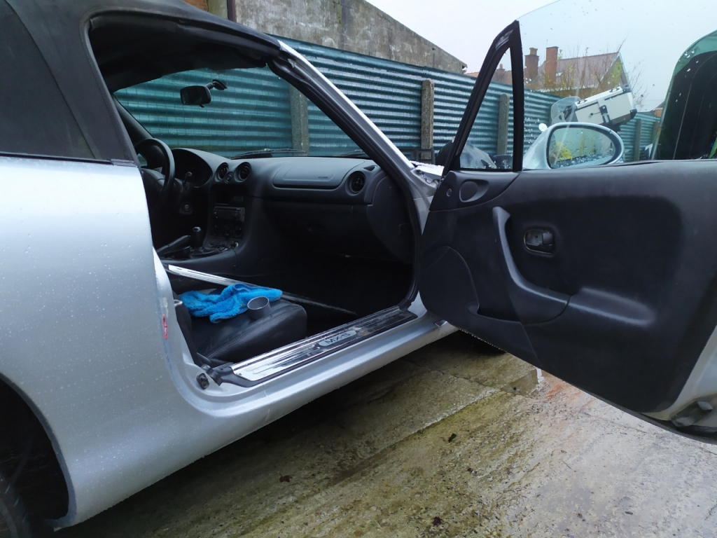

Grosse journée :ricane: , j'ai reclipsé les seuils de porte. Le droit est un peu corrodé en surface à un endroit, on le voit un peu sur la photo ci-dessus ou j'injecte la cire dans les bas de caisse.
Bizarre, l'option d'époque (mais de série sur les NB 1.8) s'appelait "seuils de porte en inox".
Mais bon, connaissant maintenant bien Mazda sur le sujet, hein :D
Bon, c'est vraiment pas grand chose, mais ça fait tâche sur une caisse neuve.

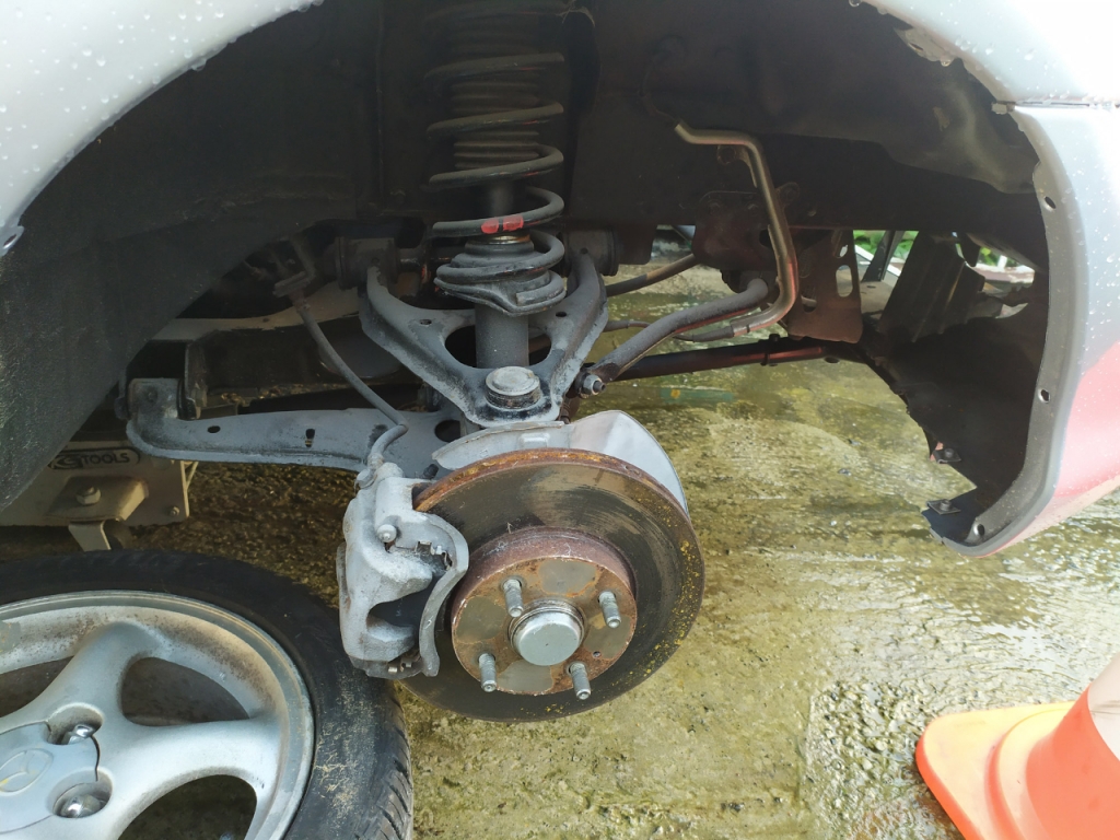

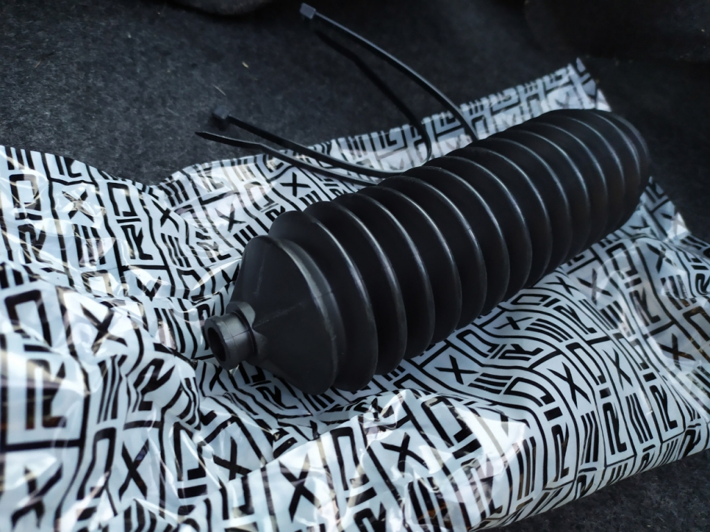

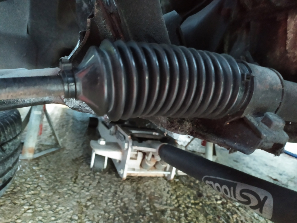

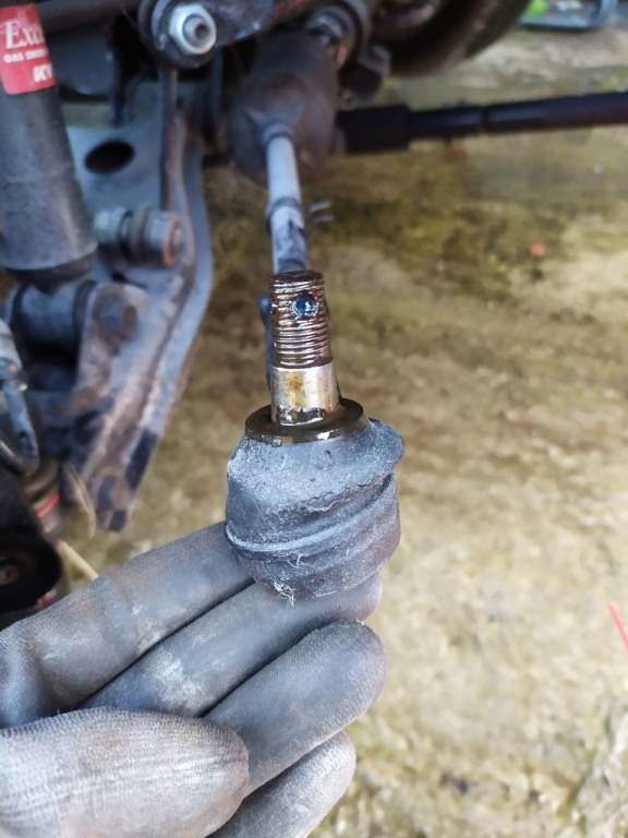

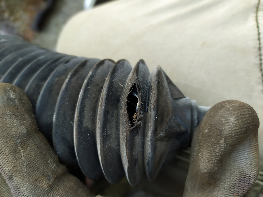

Sinon, remplacement du soufflet de crémaillère droit.
Les trains roulants sont sales, c'est de la poussière de ponçage, rien de méchant.

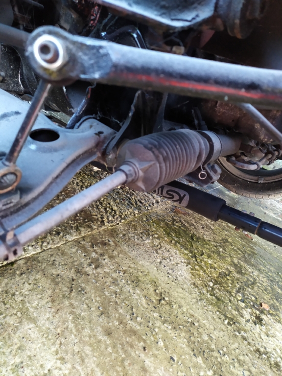

Il faut remplacer ce truc
Il y avait rupture de stock sur le soufflet Mazda, c'est donc un adaptable de la marque "Ridex" :? trouvé chez Autodoc.
https://www.auto-doc.fr/pieces-detachee ... /21499-1-8
5,56€ chez Autodoc, le Mazda est à 48€ chez ILM https://www.ilmotorsport.de/en/mx-5-ste ... r-3498/365 et même 65€ chez Mecatechnic
Alors je veux bien, OEM tout ça, mais ça fait cher le logo Mazda sur le carton, surtout que visuellement, ils sont quand même bigrement ressemblants :tantpis:
Bon, le Mazda a duré 23 ans, si ça se trouve le "Ridex" sera à changer dans 3 ans, mais ça on n'en sait rien...

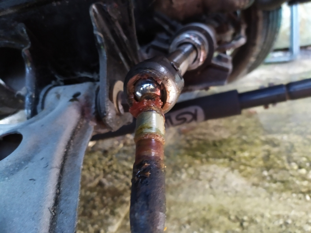

L'écrou de rotule vient tout seul, il était juste placé à la main. La rotule sort toute seule (c'est aussi une neuve, j'avais oublié, une Febi-Bilstein). Le contre écrou n'oppose pas de résistance, la rotule se dévisse toute seule.
Le soufflet s'enlève comme une vieille chaussette. Il n'ira plus nulle part celui là. Enfin si, dans la poubelle.
De la graisse probablement d'origine :vomi:
C'est nettoyé et abondamment graissé avec de la belle graisse toute neuve. Le soufflet neuf s'enfile dans le sens inverse du démontage, rien de spécial.
Allez, seule différence, le Mazda est fourni avec des colliers métalliques, l'adaptable avec de simples colsons. Vous me direz, j'aurais pu remonter l'adaptable avec les colliers Mazda, mais l'intérieur était abîmé, et l'extérieur...bin...je m'en suis rendu compte une fois tout remonté, alors zut, et puis de toutes façons c'est moi qui raconte :langue:
Tiens ça m'intéresse ! Tu rebouches le trou avec quoi ensuite ?

J'anticipe la réponse de Stéphane mais j'ai rebouché les trous sur mon auto qui a subit le même traitement avec des obturateurs.
Restagraf - Obturateurs
