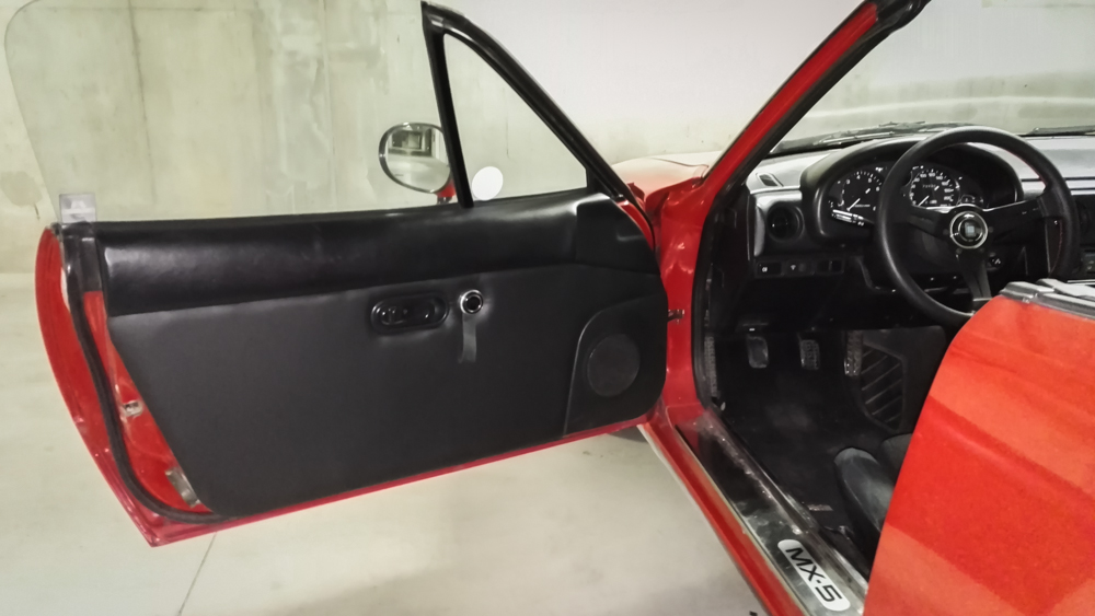

Aller ça avance un peu encore..
Pour les HP , j'ai retracé les contours des panneaux de porte ( bien fatigués)
Ce sera du 17cm bien classique, en 2 voies, pas de prises de tête... Mais les hp seront posé sur plusieurs épaisseurs pour qu'ils soient le moins possible dans la porte ( humidité etc)
Pour l'accoudoir, je me tâte à le supprimer et à mettre une simple sangle ImageImageImageImage

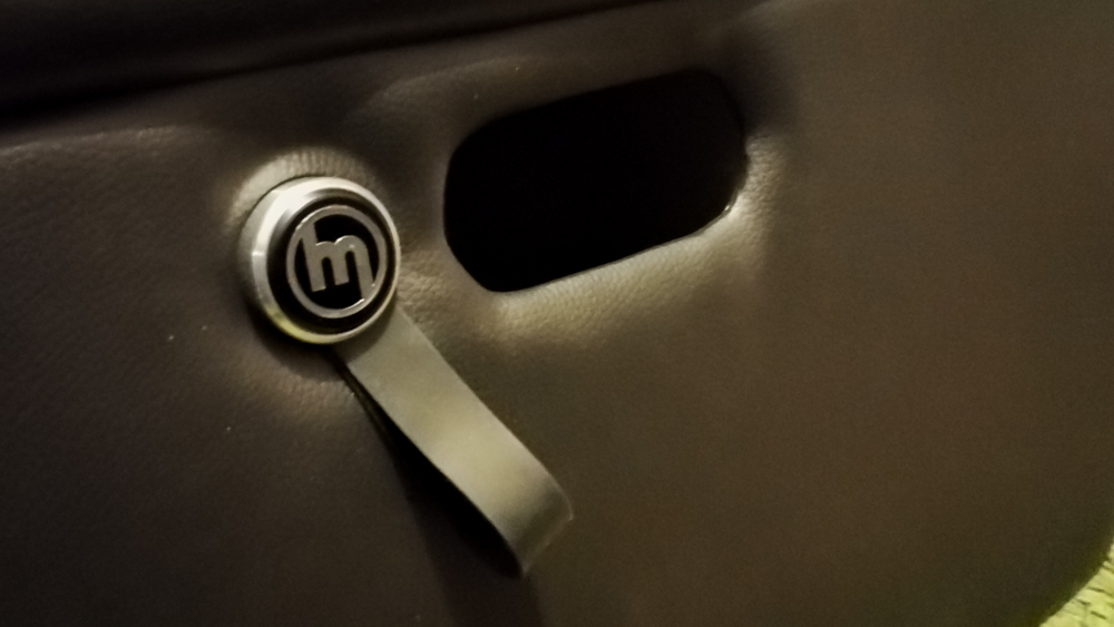

Ca fait gagner pas mal de place et vu l'utilité de ce mini bout de plastique...

Ha ouais mignone cette petite sangle.. sur quel site ? Différentes couleurs ?
Sinon ouais je refais tout en mieux ..
Ce sera du médium 5mm traité avec une peinture anti-humidité, la partie qui reposera sur la porte aura une fine couche de mousse ( pour les vibrations et frottements)
Et sur la partie voyante, de la mousse jaune moelleuse recouverte de tissus noir ou faux cuir noir je sais pas encore .
Le panneau sera fixé par quelques trous d'origine des clips. Il y aura des écrous prisonniers (c'est le seul détail un peu moche, on verra les visses sur le panneau)
Le fond de porte est isolé (goudron-alu) ainsi que le bas de la porte côté visible et le contour du HP
Ça devrait me garantir des portes pas trop mal insonorisées pour un son de qualitay
Avec le goudron j'ai déjà remarqué la différence de son quand je ferme les portes c'est hallucinant le changement...ça ne fait plus le bruit d'une canette qu'on decapsule

C'est du Jass Performance je pense:
http://www.jassperformance.com/shop/mazda-mx5/Interior/VINTAGE_DOOR_PULLS
Pas de choix pour la couleur de la "tirette" :oops: :ricane: mais ça ne dois pas être trop compliqué d'en reproduire une à partir de la version noir livré, le plus important étant d'avoir la partie alu.

Ouais j'ai vu ça du coup en cherchant c'est bien du jass :)
Mais ouais sangle rouge un poil plus longue et peut être même cacher la fixation sous le panneau, faire une simple fente pour faire dépassé la sangle et la y'a moyen que ça claque
Envoyé de mon MI MAX 2 en utilisant Tapatalk

Inscription : Mar 15 Mai 2018, 18:31
Message(s) : 563
Est-ce qu'on a pas tendance à claquer plus fort les portières avec ce type de poignée :?
On peut plus difficilement la retenir en fin de course, non ?
