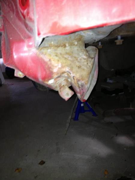

Tout les silent-blocs du train arrière sont sortis, il me reste plus qu'à commander le kit energy mais j'attend la livraison de mon pistolet sableur pour commencé :ricane:
Sinon j'ai reçu ma peinture epoxy restom (le 3en1) de couleur noir bien entendu
et j'ai attaqué le dessous de la caisse à l'arrière :aie:
Et là, c'est mon diplôme de carrossier que j'ai dépoussièré :cry:
Pour le coup c'était pas bien compliqué de redresser.............
.............. CA !!!!!

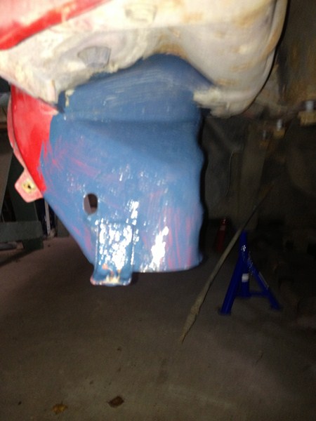

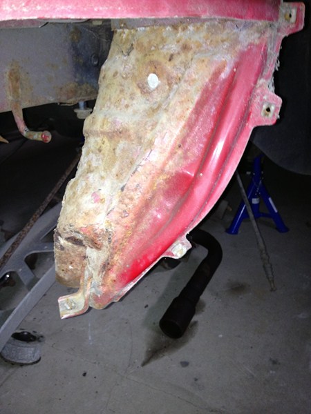

Comment ce truc à bien pu se broyé ainsi :?

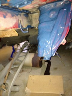

En tout cas c'est devenu comme ça:
Ca a déja une meilleure tête :p
Pour le transformeur de rouille j'ai appliqué du loctite acheté à autobrac après avoir brossé au maximum.
Pour le coté droit idem
Avant:
Après:

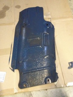

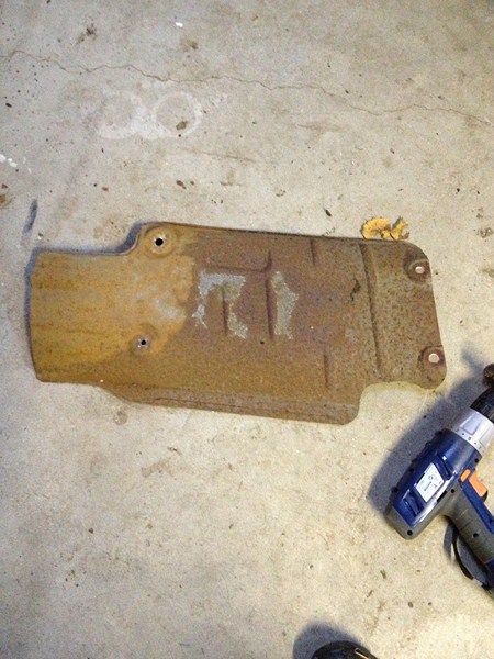

Je me suis attaqué ensuite à la plaque de protection:
Avant:
Après:
Recto/verso :)
J'ai pas pensé à prendre des photos plus précise du dessous de caisse mais j'ai tout brossé et appliqué le loctite partout :aie: comme ça je suis tranquille.
Prochaine étape, sablage de tout ce qu'il me reste, traitement, peinture epoxy, silent-blocs, remontage

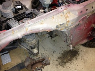

-début du démontage de l'avant:
Ne faites pas attention au matos en arrière plan xD c'est un reste de mes 19 ans en soirée...

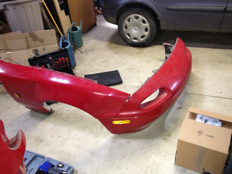

Et pour la face avant...... les vis du pare-chocs inférieures ont toutes pétées :(
pour les ailes, les vis au bas de caisses ont pétées...à part une x)
les tiges de fixations du pare-chocs ont pétées :)
les vis des ferrures qui font la liaison pare-chocs/aile ont pétées.......:o
il a meme fallut que je sorte l'ensemble aile avant-droite/pare-chocs pour finire le démontage :cry:
Notez que ma patience légendaire a légèrement marquée l'aile.

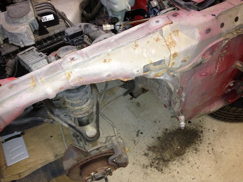

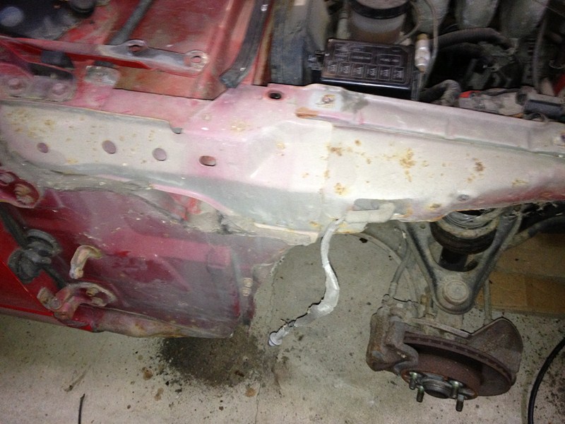

la on voit le petit dépot de rouille en surface sur les passages de roue, rien de bien méchant:
et une petite vue sur les bas de caisse ou on apercoit un peu de rouille mais pas de perforation....ouf !!

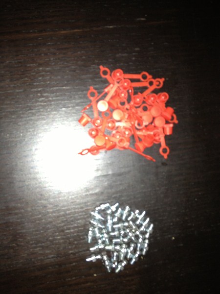

Salut les fous!
Je reviens vite fais pour ceux à qui cela intéresserait
les graisseurs, en passant par ebay il faut payer via paypal ou chèque
finalement pour de la cb directe j'ai opté pour 3 lots de graisseurs sur un ptit site sympa:
http://www.piecesbuggy.com/graisseur-dr ... p-357.html
et pour les capuchons de protection 3 lots:
http://www.piecesbuggy.com/bouchon-prot ... -1554.html
Voila si ça peut aider d'autres personnes qui se lancent dans cette modification ;)

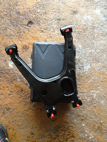

Sinon un peu de nouvelles du front:
Toujours en attente, mes silent-blocs....ils sont long chez 949R :(
Reçus: mes graisseurs
Livraison super rapide je recommande chaudement ce site pour vos graisseurs ;)

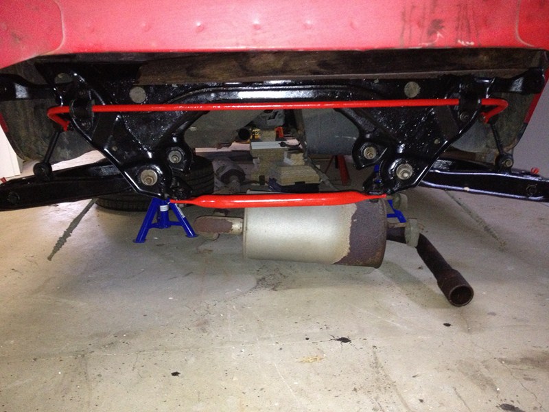

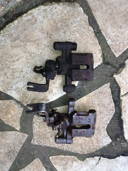

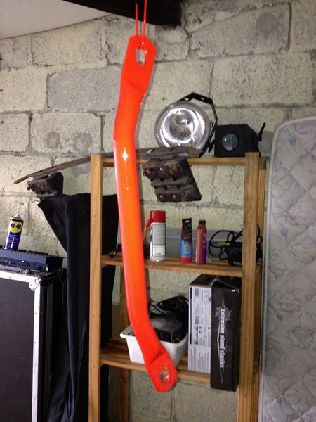

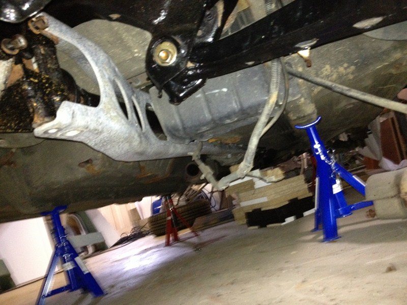

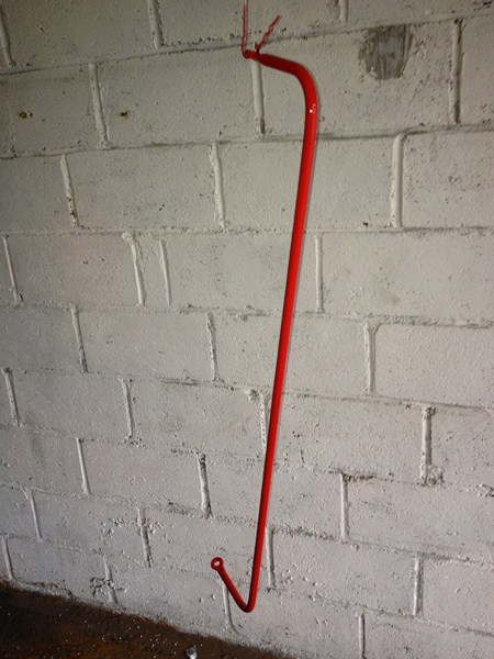

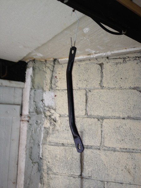

barre anti-roulis arrière finie:

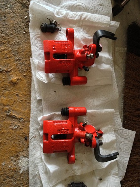

Etriers arrières finis:
AVANT:
APRES:
Pas mal de chance de ce coté, les pistons étaient nickels ainsi que les caoutchoucs :D aucune fuites avant le démontage, on verra par la suite :aie:

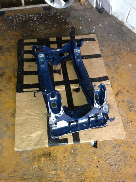

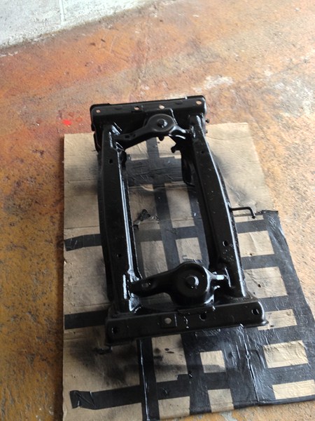

Berceau arrière fini:

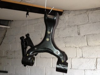

Et un triangle fini avec les graisseurs:
Prochaine étape, les autres triangles, pont et PPF.
Les prochaines photos seront du train arrière complet fini et prêt à monter :faim:
A+

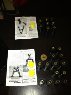

Edit !!! finalement j'ai reçus mes SB aujourd'hui :faim:

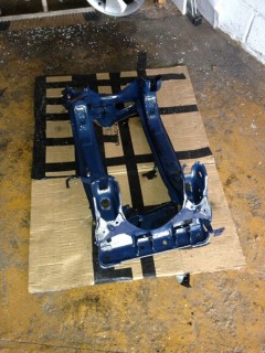

une chtiote photo du train arrière remonté:
Donc la préparation du train avant sauf berceau :/
Reste à faire avant transfère:
- brossage, graisseurs, peinture et silents-blocs des trains avant
- ligne inox + décata mx5parts
- les 4 roulements de roue :aie:

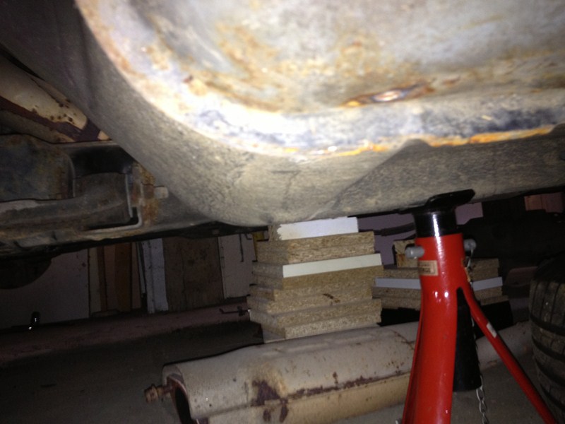

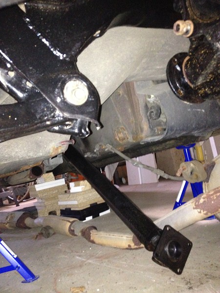

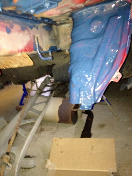

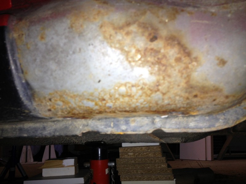

Par contre un peu dégoûté, car avec le manque de lumière je n'ai pas vu les autres points de rouilles sous le milieu de caisse :x
Je crois que je suis repartit pour un démontage totale quand j'aurais mon propre garage équipé....(d'ici 2-3 ans ça devrait tenir :aie: )
et le traitement anti-rouille sur le pont quand il fait -10° c'est vraiment pas conseillé :(
ça déprime cette rouille mais bon rien n'est troué c'est déjà ça....par contre j'ai l'impression que mon bas de caisse arrière pourrit à grande vitesse :(

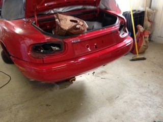

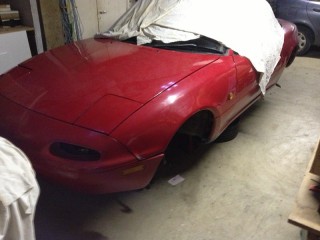

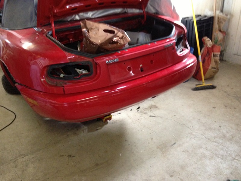

A part ça remontage carrosserie:
La voir comme ça me remotive quand même un peu :P
Par contre tout la ligne tombe pas du tout dans l'ouverture de par-choc :aie: et impossible de me rappelé si elle était déjà comme ça.... mais tout est bien placé en dessous donc je comprend pas :tantpis:
