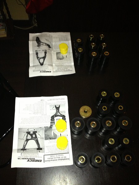

ok merci felinkinkin
par contre juste pour être sûr :)
c'est bien ceux-la?
http://949racing.com/energy-suspension- ... miata.aspx

oui c'est bien ce kit.
 Sujet du message : Re: rénovation Mx5 by kosuke
Message Publié : Lun 19 Nov 2012, 14:17
Message(s) : 3646
Oui c'est bien ce Kit, je saurais te conseiller d'acheter des graisseurs pour graisser de temps en temps tes SBs en suivant le TUTO de canaille.
J'ai fait la même chose, la seule difficulté c'est d'agrandir les emplacement pour passer une clé a tube pour visser le graisseur

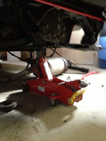

Salut à tous.
un peu d'avancement jusqu'à aujourd'hui ;)
Tout les silent-blocs du train arrière sont sortis, il me reste plus qu'à commander le kit energy mais j'attend la livraison de mon pistolet sableur pour commencé :ricane:
Sinon j'ai reçu ma peinture epoxy restom (le 3en1) de couleur noir bien entendu
et j'ai attaqué le dessous de la caisse à l'arrière :aie:
Et là, c'est mon diplôme de carrossier que j'ai dépoussièré :cry:
Pour le coup c'était pas bien compliqué de redresser.............
.............. CA !!!!!
Comment ce truc à bien pu se broyé ainsi :?
En tout cas c'est devenu comme ça:

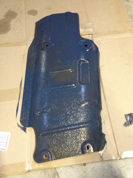

Pour le transformeur de rouille j'ai appliqué du loctite acheté à autobrac après avoir brossé au maximum.
Pour le coté droit idem
Avant:
Après:
Je me suis attaqué ensuite à la plaque de protection:
Avant:
Après:
Recto/verso :)
J'ai pas pensé à prendre des photos plus précise du dessous de caisse mais j'ai tout brossé et appliqué le loctite partout :aie: comme ça je suis tranquille.

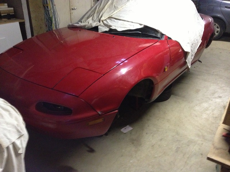

Salut à tous
un peu avancé sur la mix mais je dois faire vite car il faut libérer les lieux pour fin mars :aie:
Donc changement de programme quelques pièces seront installées plus tard.
LA priorité est qu'elle soit roulante mais quand même propre surtout aux trains.
Par contre un peu dégoûté, car avec le manque de lumière je n'ai pas vu les autres points de rouilles sous le milieu de caisse :x
Je crois que je suis repartit pour un démontage totale quand j'aurais mon propre garage équipé....(d'ici 2-3 ans ça devrait tenir :aie: )
et le traitement anti-rouille sur le pont quand il fait -10° c'est vraiment pas conseillé :(
ça déprime cette rouille mais bon rien n'est troué c'est déjà ça....par contre j'ai l'impression que mon bas de caisse arrière pourrit à grande vitesse :(
A part ça remontage carrosserie:
La voir comme ça me remotive quand même un peu :P
Par contre tout la ligne tombe pas du tout dans l'ouverture de par-choc :aie: et impossible de me rappelé si elle était déjà comme ça.... mais tout est bien placé en dessous donc je comprend pas :tantpis:
