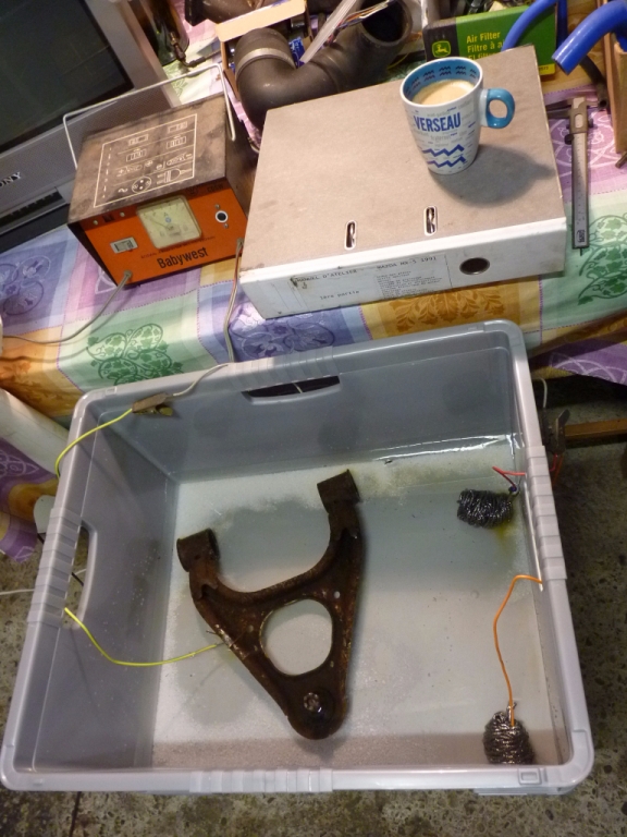

J'ai un vieux chargeur de batterie (pour dire : on peut choisir en 6 et 12V et, plus fort, entre 110 et 220V). Le mélange est d'eau déminéralisée et de gros sel (j'en ai mis beaucoup, tout ne fond pas, ça doit saturer un peu)
Et j'ai quelques question parce que j'ai tout branché ce matin :
- j'ai utilisé des fils en cuivre entre les pinces de mon chargeur et les tampons inox coté + et directement enroulé sur la pièce à dérouiller, coté -. Pas de souci avec le cuivre ?
- l'aiguille du chargeur ne décolle pas de zéro, par contre, l'eau donne l'impression de tourner autour de mes anodes en inox, c'est normal ?

Pas de soucis pour le cuivre, il va juste noircir un peu.
Concernant la charge, la solution est peu conductrice au début donc ton aiguille ne décolle pas. Au bout de quelques heures tu verras qu'elle va monter.
Tu as une photo du montage ?

Pour l'instant, rien ne bouge...
Message Publié : Dim 7 Fév 2016, 13:38
Message(s) : 2141
Si possible place tes boules d'inox ( :oops: :roll: c'est cadeau) dans des coins opposés, par exemple, 1 en bas à gauche et 1 en haut à droite.
Mais sinon, c'est en plutôt un process long...
Message Publié : Dim 7 Fév 2016, 14:06
Message(s) : 8642
Localisation : Rouen
Tes boules me semblent bien lointaines. Plus c'est proche mieux ça fonctionne.
Place en une entre les emplacements de silent-bloc, et l'autre dans l'ouverture du triangle. Attention qu'elles ne bougent pas quand ça va commencer à bouillonner.
