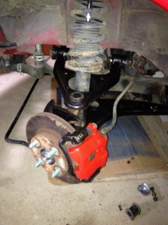

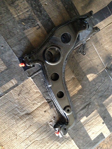

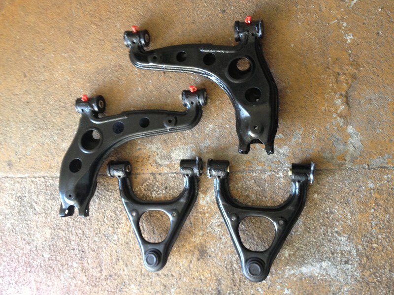

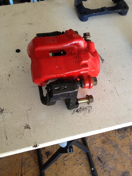

Salut à tous, une petite avancée depuis:
Tout est remonté à l'arrière mais j'ai pas touché aux amortisseurs ni à l'ensemble roulement de roue ainsi que le freinage vu que je dois la déplacer sous peu....les modifications finales seront faites chez moi :)
l'avant se fini tranquillement:
Voila me reste à attendre ma commande oscargro, comprenant un roulement avant et les biellettes de barre stabilisatrice, pour la vidange globale et remonter tout ce bazar à l'avant :)
LA suite plus tard.

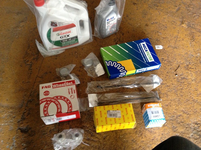

:faim: commande reçu pour la finir :) me manque plus que l'huile pour le pont hophophop prête à être déplacée bientôt.
- huile 10w40 (j'ai toujours tourné avec celle-la avec mon ancienne elle est top)
- huile de boite
- écrous de cardans
- caches écrous
- tige de maintiens inférieure pour le pare-chocs avant
- filtre à air (de daube car le système sera bientôt optimisé)
- filtre à essence
- filtre à huile (il s'agit d'un purflux, peut-on me confirmer qu'il n'y a pas de défauts sur ceux-la svp)
- roulement de roue avant (en espérant que c'est bien l'avant qui est mort :aie: )
reste plus qu'à monter tout ça et hop un tour de piste pour tester :faim:

aller hop une ptite photo pour les trains avant :)
vivement que j'ai le temps de remonter tout ça pour testé :aie:

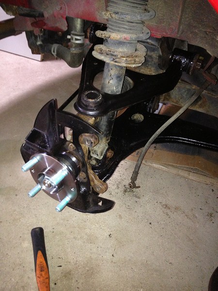

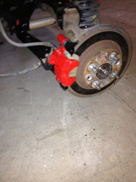

aller petite mise à jour,
aujourd'hui bien taffé sur la brouette.
Trains avants remontés me manque juste à finir un étrier..
on peut voir le roulement neuf :faim:

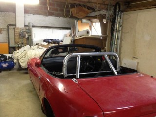

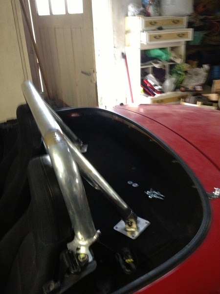

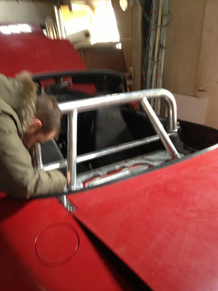

Pendant ma phase de remontage intensif de la face avant, mon coquinou pote s'est précipité pour installé l'arceau :p
concentration !!

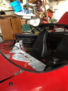

Puis j'en ai profité pour dégagé ce truc inutile.....déjà à l'époque de mon ancienne Mx je me demandais à quoi ça servait...ce truc bizarre qui ressemble à un toit mais en vinyle....
Mise en place, repérage et perçage
Et voila. Je pense laissé les platines sur la moquette, ça peut le faire...enfin bon je peut toujours changé d'avis par la suite :aie:
Il sera repeint de la même couleur que les jantes. j'hésite entre le gris anthracite et le noir :tantpis:
voila c'est tout pour le moment :)

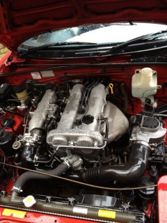

hop un peu d'avancement :)
Demain un petit tour avec pour être sûr que tout est en place :aie:

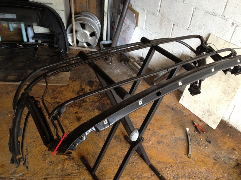

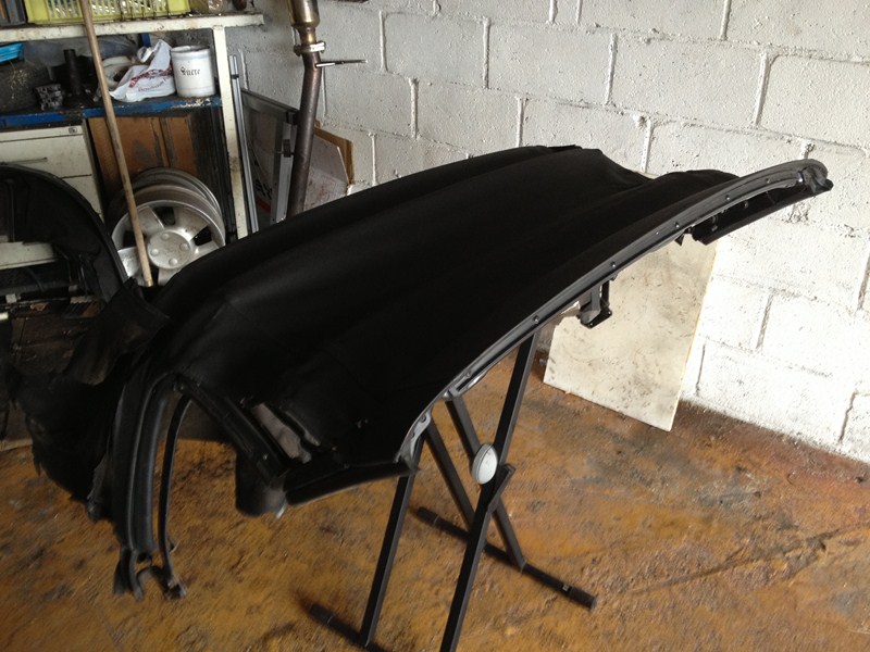

Et encore un projet en parallèle, fabrication d'un bikini-top.
Sachant que je sortirais la mx5 qu'au soleil, je prévois en cas d'intempéries surprises :)
Achat d'un vieux mécanisme de capote (merci light is right ) ;)

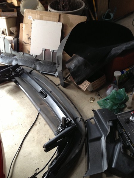

Et une fois dépouillé:
Je pense suivre un peu ce tuto pour les découpes http://revlimiter.net/blog/2011/06/miata-bikini-top/ )
Je posterais au fur et a mesure des avancées :p comme d'hab.

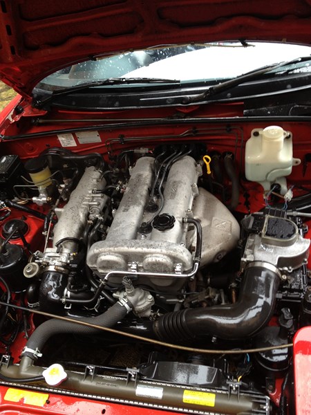

Sinon aujourd'hui........................ IT'S ALIVE !!!!!!!!!!!!!!!
1er démarrage depuis 5/6 mois au quart de tour ;)
Et un test sur la route et bien les energy on les sens :aie: mais c'est carrément mieux. plus rigide, plus précis.
Juste la direction qui flotte un peu mais 2 rotules et une purge de liquide de D.A et ça roule :p

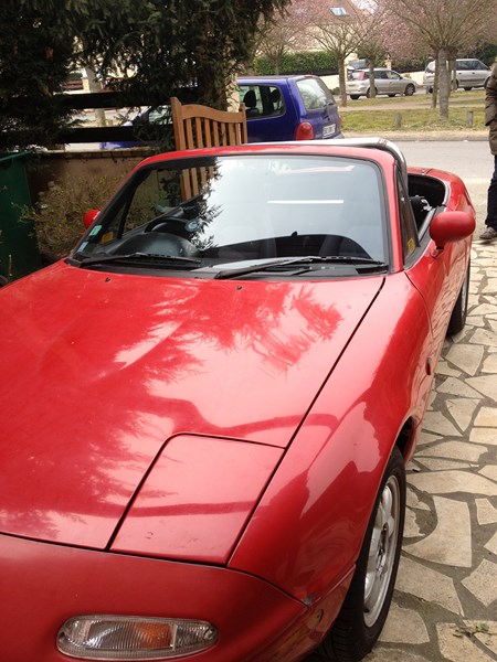

Salut, voila la mix stockée dans mon box chez moi :) un régal sur la route juste un hic :p

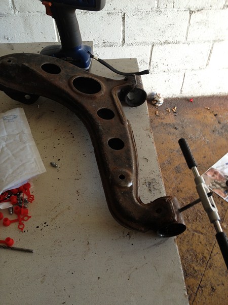

La voiture est plus haute de 2-3mm coté gauche (passager rhd) 2 solutions,
1- amorto rincé
2- j'ai serré mes demi-trains voiture levée :oops:
et mon 2ème roulement avant fait du bruit xD les 2 étaient morts......je voulais faire l'avare et en changé qu'un, bien voila :/
Sinon chtites photos:
arrivé chez mon père pour un petit coup de karcher extérieur et nettoyage moteur 8-)

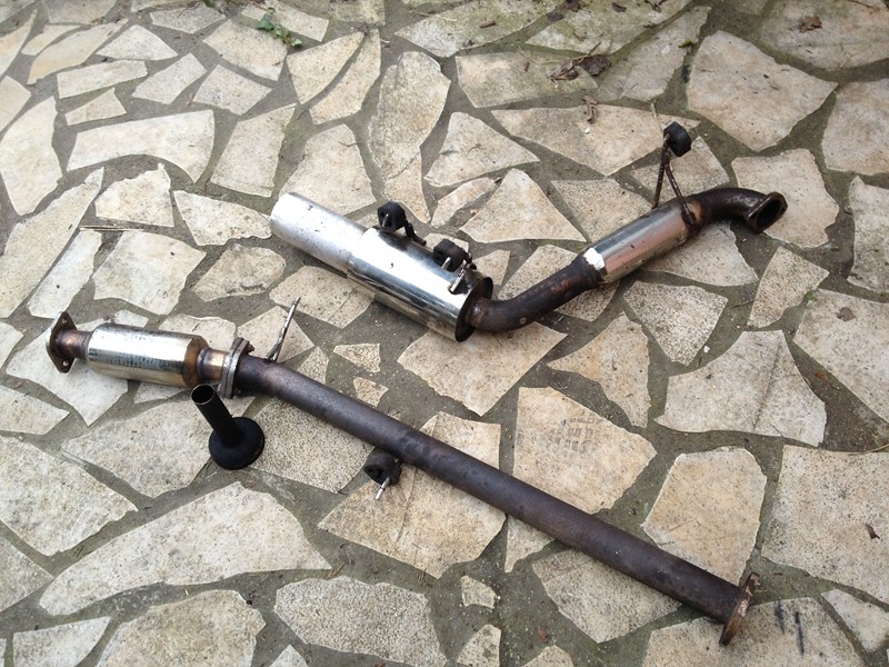

Voila, la j'ai posé la ligne de yougs mais le silencieux ne correspond pas aux support de berceau Ar et ma barre inférieure touche :(
ligne de 1l8 eunos sur une simple 1l6 quoi :p mais rien de dramatique une modif des pattes sur le silencieux, une modif sur la barre et ça roule.
Pour le son, j'ai reveillé tout limeil :aie: je vais mettre la sourdine du silencieux livrée avec :jap: ça attenue vachement :o j'ai fait le test.

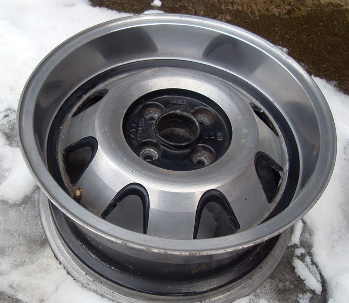

Autre changement, nouvelles roulettes :)
ATS cup en 15" avec 32 ou 35 de déport je sais plus -_-.......
Elles seront repeintes en noir à l'intérieur, l'arceau sera de la même couleur.

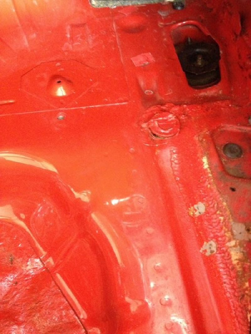

Salut les ptits fous, j'avance un peu moins vite car taf en semaine et la saison des presta repart. En bref j'ai que quelques demies-journées en semaine pour bricoler en sachant qu'on refait notre cuisine :aie:

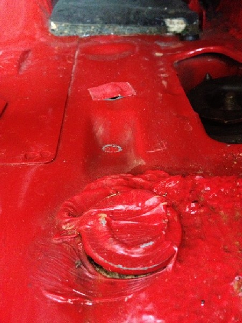

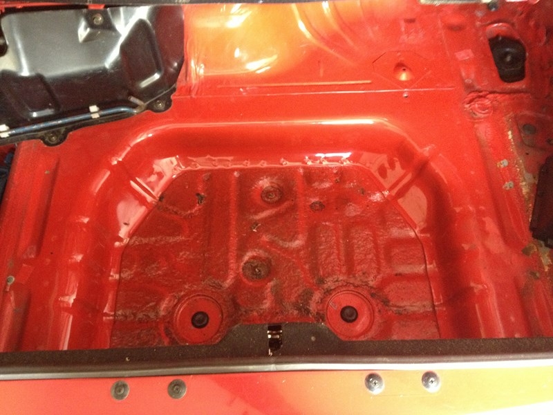

J'ai commencé à m’occuper de la malle arrière à savoir, le logement batterie qui commençait à devenir marron :D
Et en nettoyant un peu autour je tombe la-dessus :
En suivant l'axe du "bouchon décollé" et de l'isolant y'a une lègère nervure.....
Hop, en dézoomant pour situer l'endroit:
Autour, rien de plié, déformé .....
A votre avis c'est dû à quoi? :jyg:

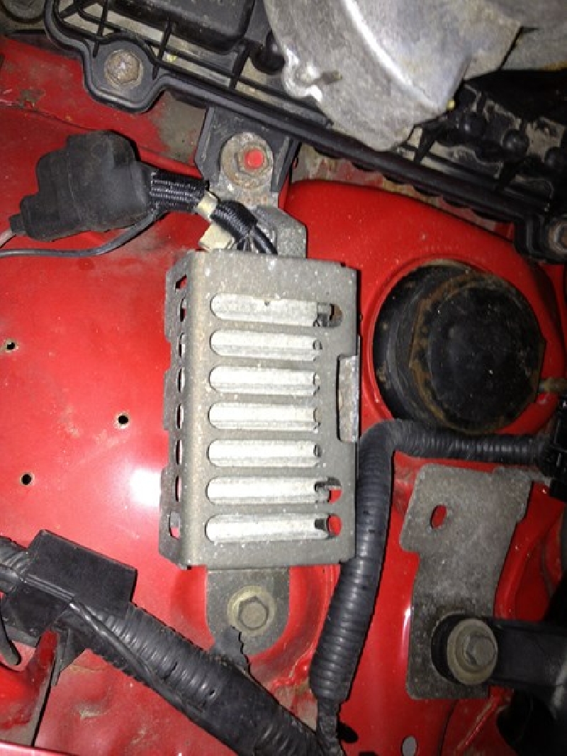

Ensuite, je prends le risque de passer pour un con mais je ne trouve pas la réponse et franchement pas envie de tomber le faisceau pour savoir ce que c'est que ça:
Je ne trouve pas de réponses sur le net, je compte sur vous :p
Je rappel que sur mon ancienne (EU) ce radiateur n'y est pas.
Et enfin pour ne rien pourrir, je vais essayé de regrouper les modifications et améliorations dans la section adéquate :)

 Sujet du message : Re: rénovation Mx5 by kosuke
Message Publié : Lun 22 Avr 2013, 21:20
Message(s) : 3386
Localisation : -92-17-
Aucune idée de ce que cela pourrait être. Sur ma rhd (jdm), il n'y en a pas. Par contre, celle de teufteuf93 (rhd uk) en est équipée... Essayes de voir avec lui...
Je pense pour ton problème de coffre, a un simple troue rebouché. Rien d'alarmant.
