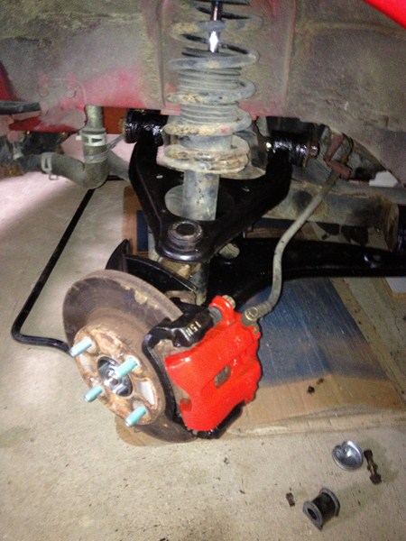

aller hop une ptite photo pour les trains avant :)
vivement que j'ai le temps de remonter tout ça pour testé :aie:

aller petite mise à jour,
aujourd'hui bien taffé sur la brouette.
Trains avants remontés me manque juste à finir un étrier..
on peut voir le roulement neuf :faim:

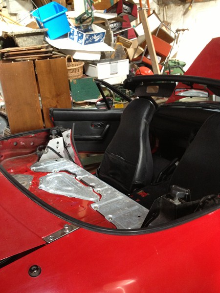

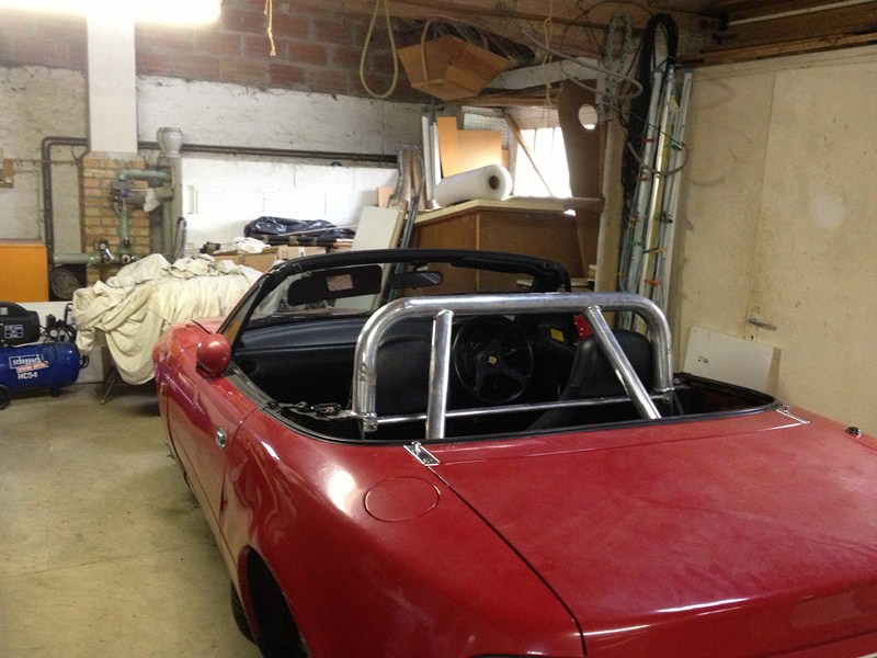

Pendant ma phase de remontage intensif de la face avant, mon coquinou pote s'est précipité pour installé l'arceau :p
concentration !!
Puis j'en ai profité pour dégagé ce truc inutile.....déjà à l'époque de mon ancienne Mx je me demandais à quoi ça servait...ce truc bizarre qui ressemble à un toit mais en vinyle....
Mise en place, repérage et perçage
Et voila. Je pense laissé les platines sur la moquette, ça peut le faire...enfin bon je peut toujours changé d'avis par la suite :aie:
Il sera repeint de la même couleur que les jantes. j'hésite entre le gris anthracite et le noir :tantpis:
voila c'est tout pour le moment :)
