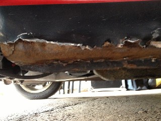

Bon un peu taffé sur ma brouette...
Petite surprise aujourd'hui ma marque de rouille sur mon bas de caisse arrière droit à un peu évoluer :aie:
La rouille s'étend sur la longueur de l'aile arrière :(
Coup de nerf :p découpe barbare tousa tousa:
Je peux rejoindre le club de la rouille la non? :)

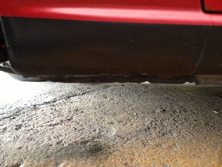

Bon ce qui me rassure, le bas de caisse après l'aile est bon. sous l'aile il est attaqué en surface ça me rassure un peu.
Mais bon je crois que la carrosserie / peinture va se faire plus tôt que prévu

Ha oui j'oubliais, un point de rouille de 3mm sur le réservoir -_- un peu creusé mais pas de fuites.... votre avis? je démonte (encore) tout l'arrière ou je laisse faire le temps? :p

Pour le réservoir faut voir à quoi ressemble exactement la tâche de rouille, mais perso je serai d'avis de pas y toucher pour le moment.
En tout cas fait pas comme moi, ne gratte pas la rouille sur le réservoir sinon tu va avoir un sale arrière goût d'essence dans la bouche :aie: . L'essence c'est très volatile et très fluide, du coup ça peut facilement passer par capillarité à travers de la tôle un peu rouillée, j'en ai fait l'expérience.
Faudra juste penser à regarder de temps en temps si ça fuit pas, faire gaffe si tu sens une odeur d'essence inhabituelle etc...
Sinon la seule solution c'est effectivement de tout redémonter pour pouvoir changer le réservoir :sic: .

salut, oui pour le reservoir je laisse comme ça et si y'a un signe de fuite je change tout direct :aie:

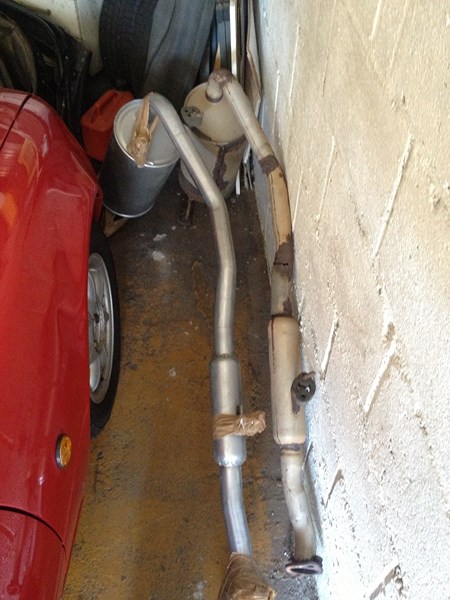

silencieux arrière commandé

Donc silencieux origine reçu :)
ça va me changer de l'ancien et de la ligne inox x)

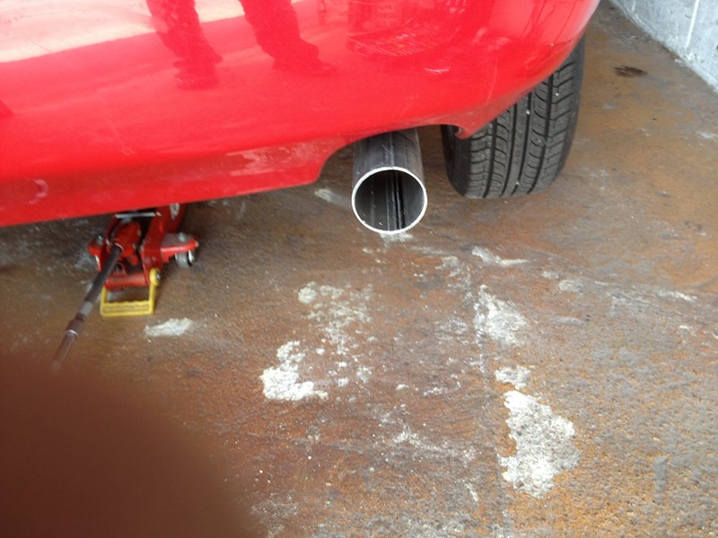

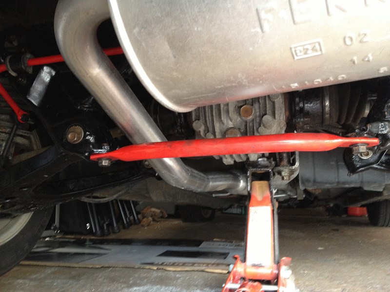

Silencieux installé :) ça fait plus propre et la au moins ça passe bien au dessus de la bar de renfort :)
Bon, la on voit tout de suite à la sortie la qualité Ebay :aie:
mais la sortie est bien au centre :jap:

une fois noircis part le carbone ça ne paraitra plus :)

sinon peut être un coup de peinture échappement sur le bout ? en même temps je suis pas super fan de chrome x) du moins sur cette voiture
