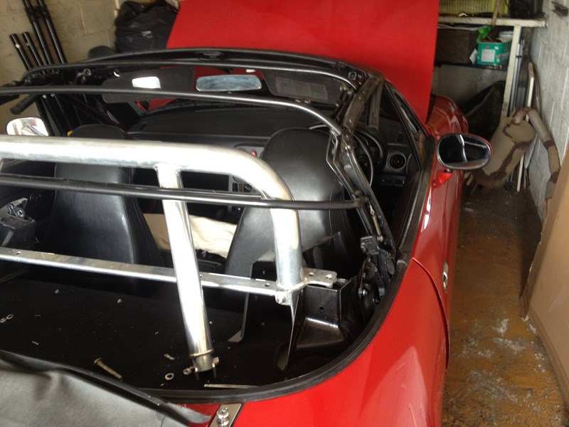

j'ai monter mon armature finalement xD le bikini va attendre un peu
je vais commander une capote sur baybay avec zip en vinyl et voila basique, simple, sobre :p
par contre ça passe juste avec l'arceau arrière :p

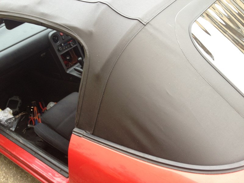

Capote commandée
roulement installé
Moteurs de vitre installés ainsi que les leches-vitres qui tombaient en ruine (heureusement j'ai encore du stock sur mon ancienne mx qui trainait xD)
Du coup testé sur la route avec un pote qui est devenu blanc, je crois que j'y suis aller un peu fort :oops:
En tout cas elle prend forme cette petite :)

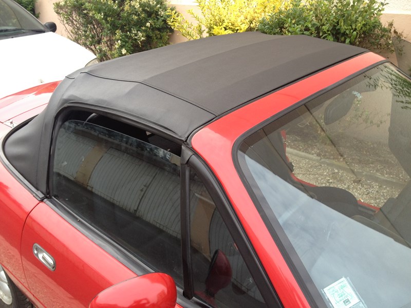

Sinon 2 petites photos de la capote montée :woo:
