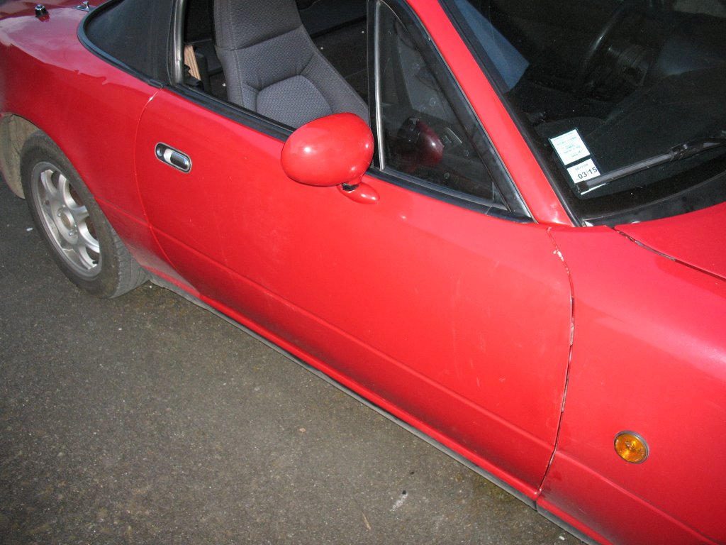

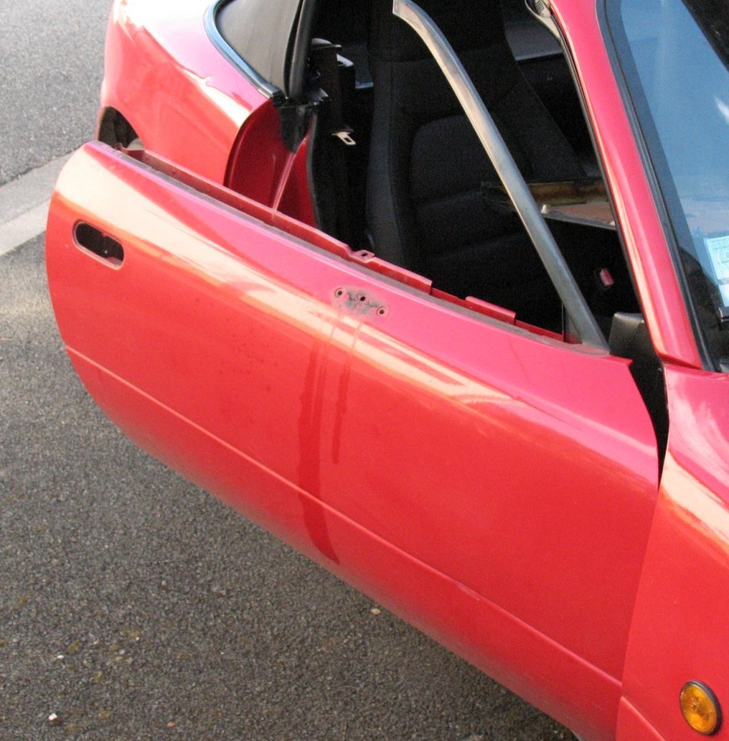

Dégarnissage complet de la vielle porte :
Mise en place de la nouvelle (pas parfaite, mais pas de grosse bosse au moins, en attendant de faire une complète ça ira bien...)

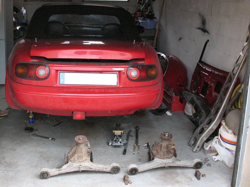

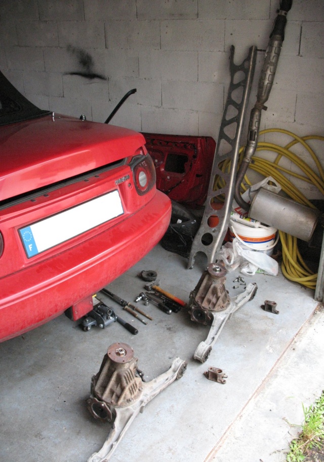

Démontage du pont, et préparation de la mise en place du nouveau avec autobloquant :faim:
Et pour inaugurer tout ça, je me suis fait un beau petit tête à queue :etonne: :oops:
Faut que je réapprenne l'auto, elle se comporte vraiment différemment avec l'autobloquant, l'arrière engage autrement plus, c'est plus efficace, mais autrement plus "virile"

Celui que j’avais d'origine sur la voiture est un différentiel tout ce qu'il y a de plus normal, pas plus torsen qu'autobloquant que quoi que ce soit dans le genre... quand une roue patine, elle continue à patiner...
Je ne sais pas ce qu'est exactement celui que j'ai monté à la place :?: , mais clairement il bloque, ça c'est une certitude.

Pour revenir sur le différentiel que je viens de monter, à la conduite, ça ressemble méchamment à un 2 voies, car même en phase de décélération et de freinage je sent qu'il agit, c'est d'ailleurs comme ça que j'ai fait mon tête à queue, moi qui aime bien freiner en appui histoire de sentir l'auto bouger, là avec c'est autobloq ce n'est pas une bonne idée :ttt: :D

Non, ce n'est pas un soudé, avant de l'installer sur l'auto j'ai quand même essayer de le manipuler à la main voir ce qui se passait, et quand tu tournes une sortie de roue, tu arrives à bloquer l'autre...
Enfin, je pense ne pas dire de connerie, sur un soudé du moment que tu tournes d'un coté, l'autre coté tourne forcément dans le même sens et à la même vitesse il me semble ?

Me semble pas bien bosser ton dif! J'ai un torsen et heureusement il ne me fait rien de tel! Tu as peut-être un diff à disque mais pas sur qu'il fonctionne bien?

Bon j'ai été refaire un tour tout à l'heure, déjà les routes étaient bien moins grasses, et aussi j'ai refais mes pressions de pneus qui étaient à 1,6 aux quatre coins à la place de 1,8 :oops: :roll:
Ca va tout de suite mieux quand même, l'arrière est plus vif qu'avec le diff d'origine, ça y'a pas photo, mais dans les conditions de cette aprèm, c'est gérable :oui: , en adaptant un style de conduite un peu moins agressif, moins on/off que ce que je pratique d’habitude, c'est même diablement plus efficace, plus rapide, mais pas moins plaisant, au contraire même...
Je ne suis pas un pilote, je fait des "erreurs" de conduite +/- volontaire car j'aime sentir l'auto bouger, pour moi c'est bien plus plaisant qu'un truc collé par terre qui passe certes à la vitesse de l'éclair mais ou je m'ennuie :tantpis:
Là, finalement, avec cet autobloquant qui semble taré quand même assez fort, en conduisant plus propre, forcément je passe plus vite, mais l'auto bouge encore juste ce qu'il faut pour être passionnante à conduire :) (pour moi toujours je parle...)
J'avais un peu abandonné le double débrayage et le talon pointe, mais là je m'y suis remis aussi, avec cet autobloq qui travaille aussi en décélération, les blocages de boites lors des rétrogradages sauvages apparaissent autrement plus vite... en se remmettant à faire des doubles digne de ce nom, plus de problème, d'ailleurs c'est un peu là dessus que je m'y suis mis hier lors d'un gros rétrogradage sur un virage qui se resserre le tout en freinant en appui (forcément quand on cherche les coups on fini par les trouver :D ).
Avec le diff d'origine ce virage peut passer comme ça car j'engage fort sur le freinage en appui et j'élargie la sortie au moment ou je sent que l'arrière devient léger. Là avec l'autobloq ça ne passe pas du tout de la même façon, le train arrière mord littéralement la route et fait que l'auto va toute seule vers l'intérieur du virage, donc si j'arrive avec l'arrière déjà trop léger, ça ne le fait pas du tout :ttt:
En reprenant une conduite bien plus académique, freinage un peu plus tôt, plus en ligne avec talon-pointe pour tomber le rapport, puis finalement remise des gaz plus tôt mais aussi plus progressivement pour enrouler (sans glisser, je parle pas de drift) tout le virage avec l'arrière qui pousse bien en ligne.
Du coup l'auto est moins à la limite sur le freinage et se dandine bien moins du fion, mais par contre le dosage de l'accélération dans le virage est très sympa car trop de gaz et ça part en glisse...
Du coup il faut trouver la juste limite d’adhérence du train arrière avec l'accélérateur tout au long du virage, c'est finalement bien plus sympa que de juste faire tendre le cul au freinage :oui:
Bon, je suis encore loin de maîtriser tout le truc, notamment dans les virages serrés ou j'ai tendance à trop en remettre et du coup à me faire ma petite peur :oops: mais je suis bien content du truc quand même, faut que j'affine ma conduite et la voiture à cette nouvelle modif (du coup je trouve qu'elle manque à peine de train avant maintenant...).
Par contre vu les reprises d'adhérence un peu brutales qu’engendre cette autobloq, je vais y aller molo sous la flotte... bon en même temps c'est pas grave, je ne la sort quasiment jamais quand il fait pas beau...

Bon en fait le diff s'adoucit au fil des kilomètres, ça devait faire un bout de temps qu'il n'avait pas tourné, et là après un peu plus de 200km ses réactions sont autrement plus douces et sa mise en action moins fréquente, c'est plus à ce à quoi j'étais habitué avec mon ancienne voiture (torsen), c'est donc parfait comme ça pour moi :woo:
