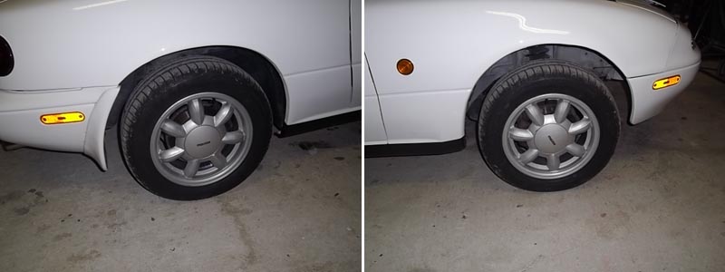

Voila les images de ma NA avant. La voiture est heureusement très saine (pas de corrosion) mais a été négligée par son dernier propriétaire (comment est-ce possible).
Donc la restauration a surtout porté sur la remise à neuf du train roulant (amortisseurs, freins ), un entretien courant (vidange moteur + boite + pont et les filtres) sur l'intérieur et la carrosserie (pocs + peinture passée).
Pour l'instant la mécanique va bien (compression OK) mais la boite est un peu dure 160000 km quand même.

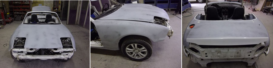

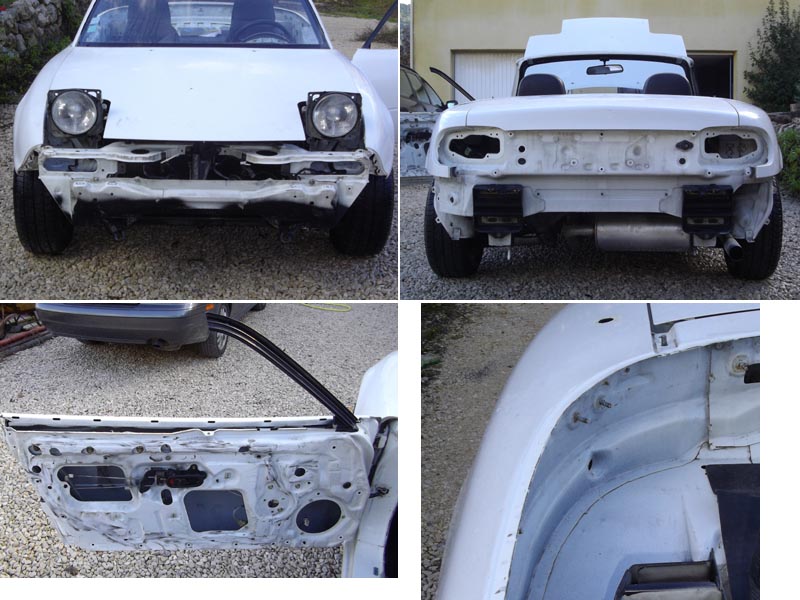

La caisse:

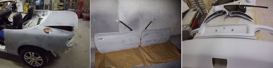

A poil:

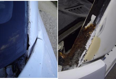

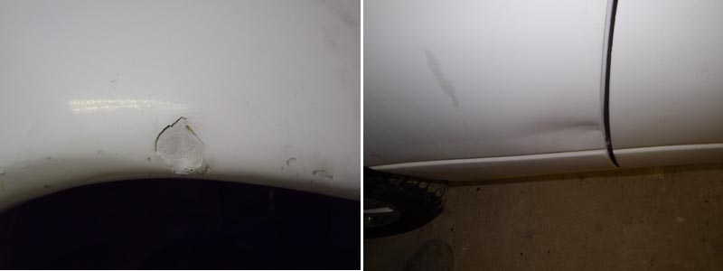

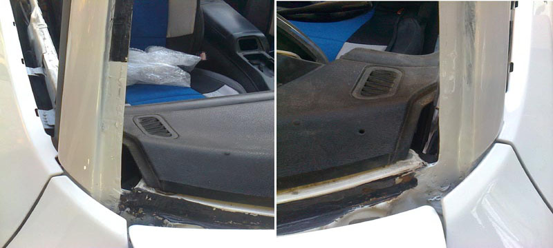

Oups un trou dans la baie ... (des deux côtés)
La réparation :
En peinture :

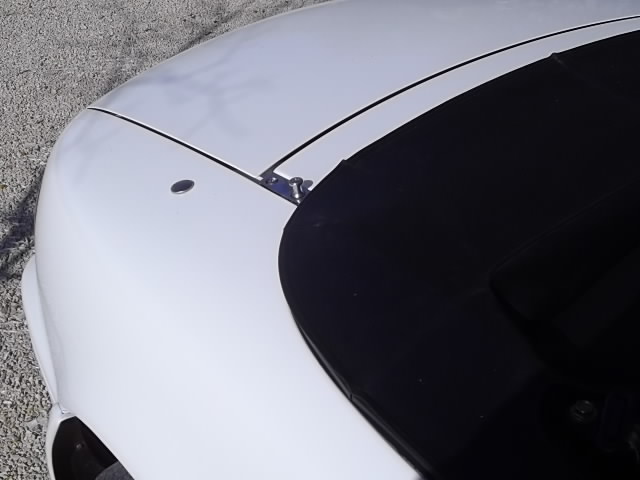

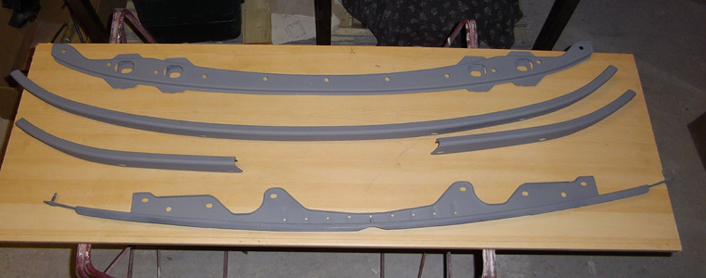

Les plaques de pare choc avant et de la capote :

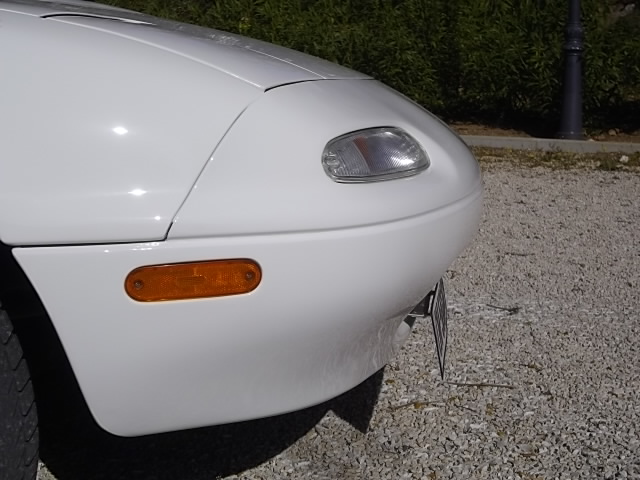

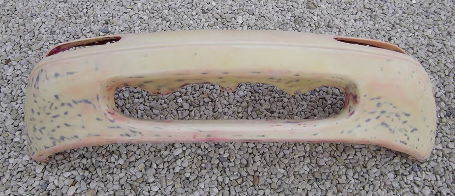

Le pare choc avant (2 jours de ponçage) :

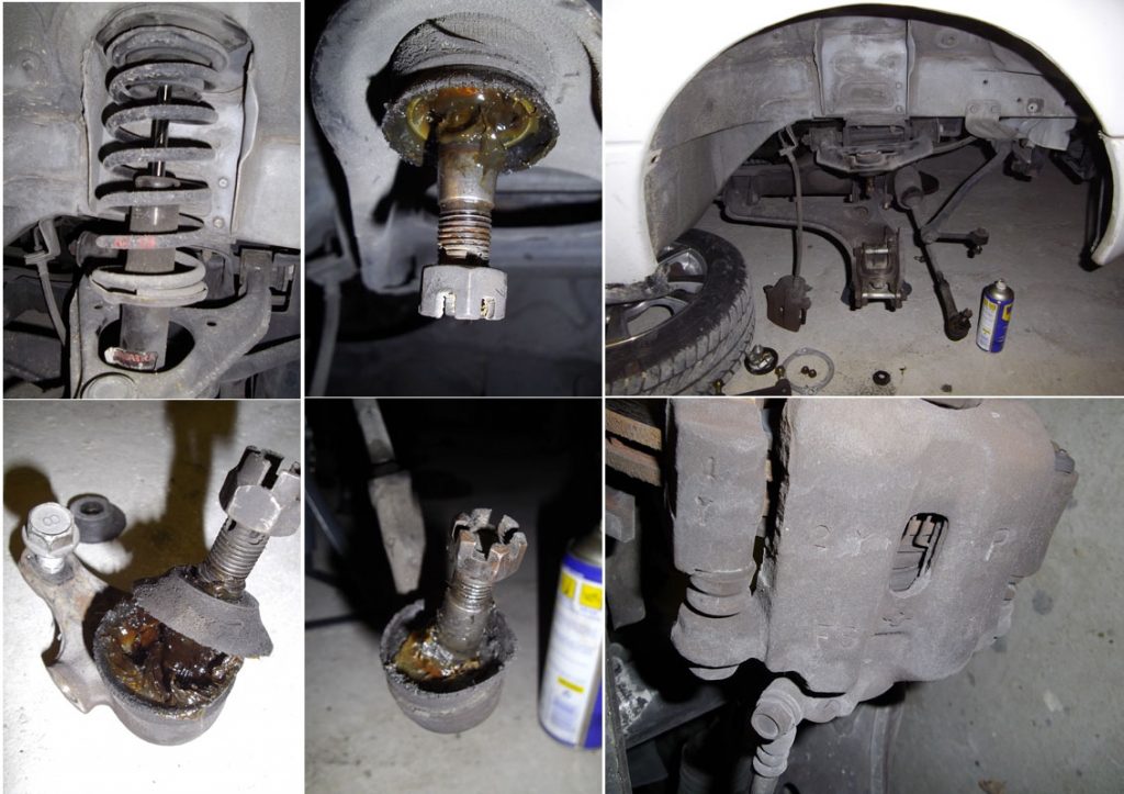

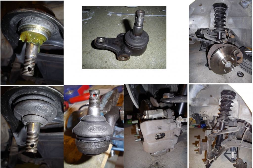

Le train avant avant:
Le train avant après:

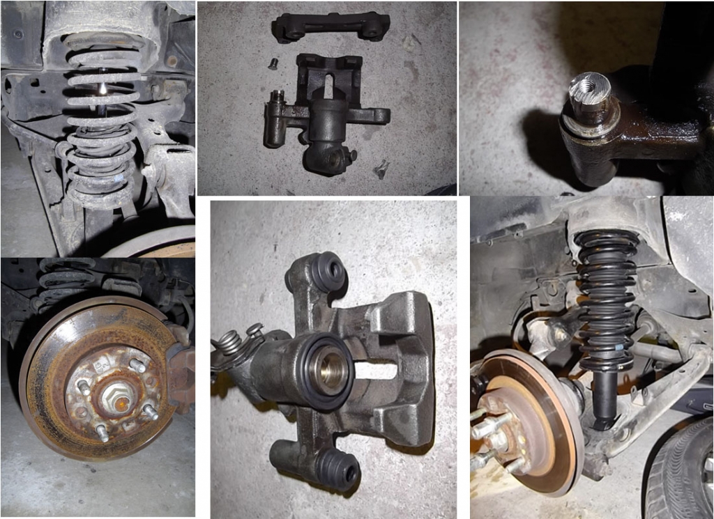

Le train arrière et détail de l'étrier de frein:
L'axe de l'étrier avait "fusionné" avec l'étrier. Solution : couper et tarauder l'axe pour l'extirper avec une tige filetée. Heureusement on retrouve l'axe seul (IL).

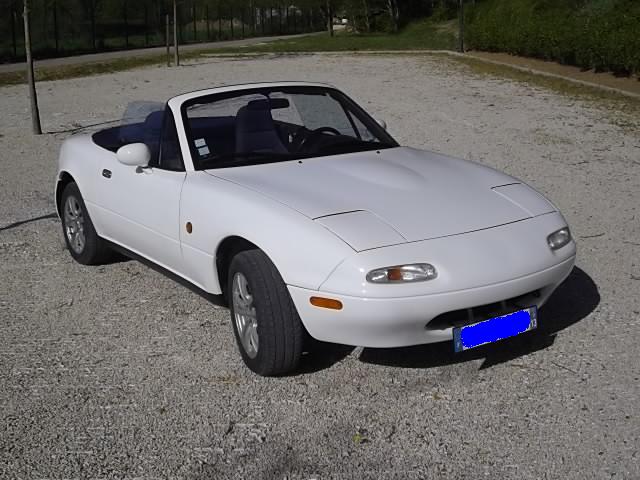

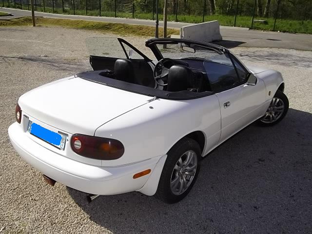

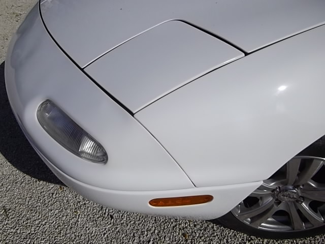

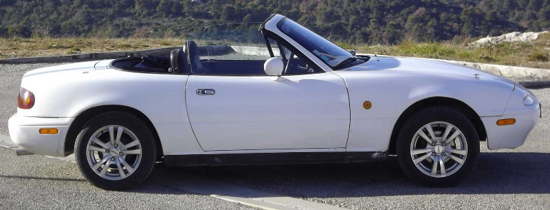

La Mimix enfin terminée :
BIODESIGN :
Voila, il me reste encore à remplacer les jantes par celles d'origine (elles attendent dans mon garage) et ce sera comme en 1991.
Merci à ce Forum et au MXiens pour toutes les précieuses informations et conseils.

Belle resto, toute neuve cette NA :jap:

Toute belle! Lui manques juste les jantes d'origine ou d'autres jantes sympas :)

elle est sympas en blanc. Beau boulot!

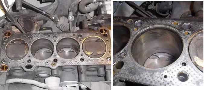

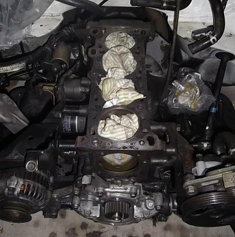

Tant qu'a mettre les mains dans le cambouil je me suis lancé dans la distri qui à je sais pas combien de Km :ricane: et une inspection un peu poussée du moteur qui fume un peu trop :aie:

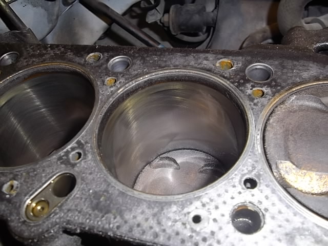

J'ai déposé la culasse : RAS côté joint.

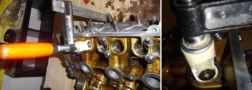

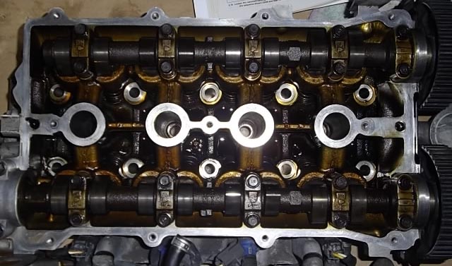

Démontage complet de la culasse en vue pour changer les joints de queue de soupape :
Mon lève soupape Mc Gyver :
Tout ça est en cours, bientôt la suite (j'espère dans pas trop longtemps).

Vous déposer vite les culasses sur les mx :D ... Je vois pas comment tu peut dire que deS segments/fûts sont ok juste en les regardants dans les yeux :D

j'ai par contre l'impression sur la photo des pistons, qu'ils ont subi du cliqueti....
there's no way but the 10 AE way, d'ailleurs Tic et Tac roulent tout deux en 10 Ae, c'est dire....
 Sujet du message : Re: NA de 91 fait peau neuve
Message Publié : Lun 10 Nov 2014, 09:35
Message(s) : 3646
a quoi tu vois cela?
Message Publié : Lun 10 Nov 2014, 09:38
Message(s) : 5586
l'aspect "émoussé" au bord du piston ;)
Peut etre de la suie en quantité :tantpis:
car à part mettre 20° d'avance statique, ou faire rouler son auto au Start pilot, faut se lever tôt pour faire cliqueter une Mx full origine :aie:

Les chambres sont vachement propres non ?
