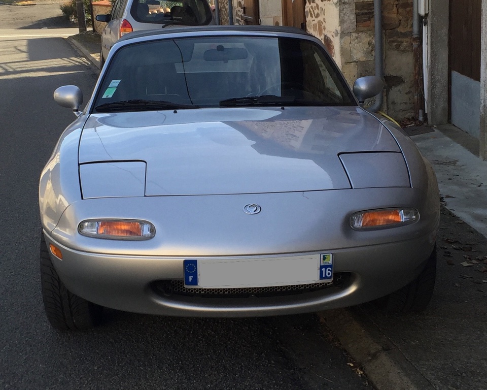

Lors de son achat:
En démontant les fixations des bras, je n'ai pas eu besoin de forcer sur les amortisseurs que ce soit pour les sortir ou les remettre en place. mais je ne doute pas que d'autres solutions existent.

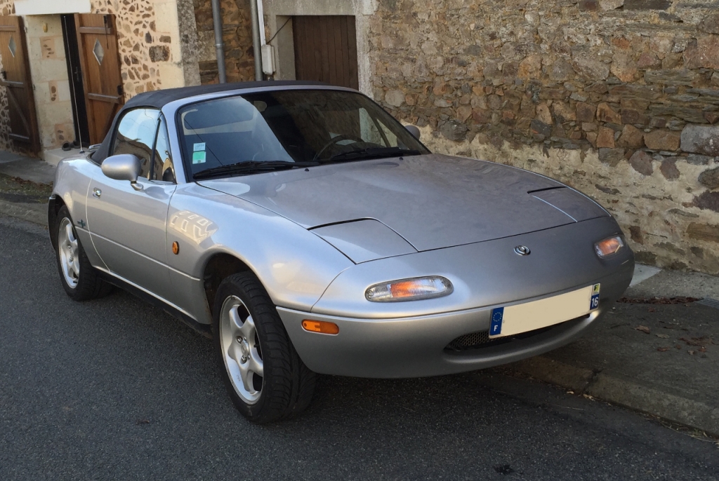

Aujourd'hui, après petit ajout esthétique:

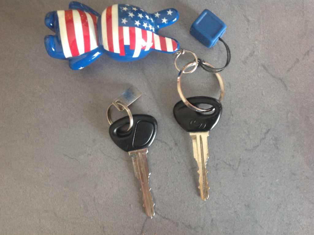

Les clefs:
La piece d'identification de l'antidemarrage doit être enfermée dans la partie droite de la clef. Si quelqu'un sait où je pourrais trouver la version soleil levant.
