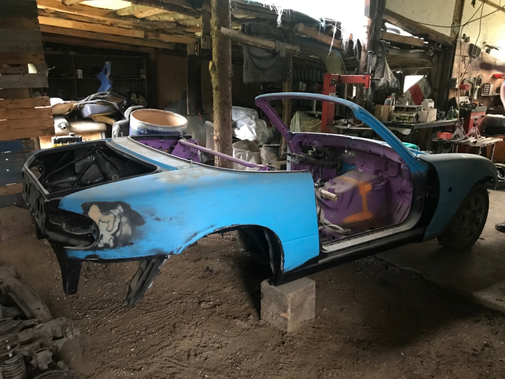

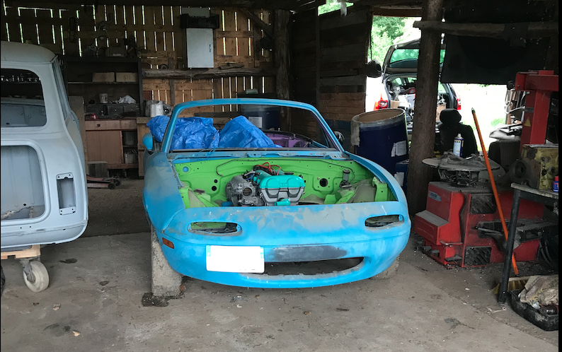

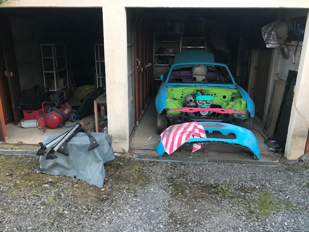

Voici l'auto en question. 5 ans qu'elle était stockée ici
On remet le train arrière et elle est prête à sortir
Auto chargée sur le plateau, prête pour sa nouvelle vie
Et la voila arrivée chez moi. A droite l'auto à gauche le magasin de pièces. Dans quoi je m'embarque :aie:

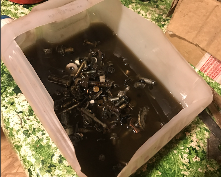

Nettoyage, contrôle et triage de la visserie :

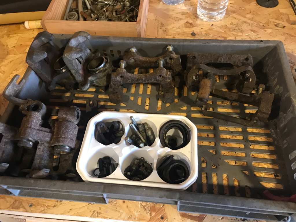

Démontage des étriers de freins grippés en vue de les refaire. Bonne nouvelle y'a des chapes 1.8 et des disques en 255/250 dans le lot de pièces :D

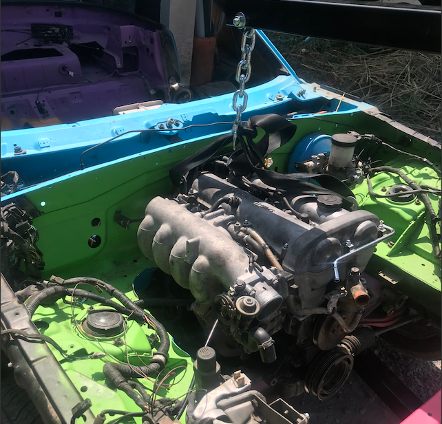

Maintenant on file chez Feu Vert pour prendre une chèvre en solde et on sort l'ancien

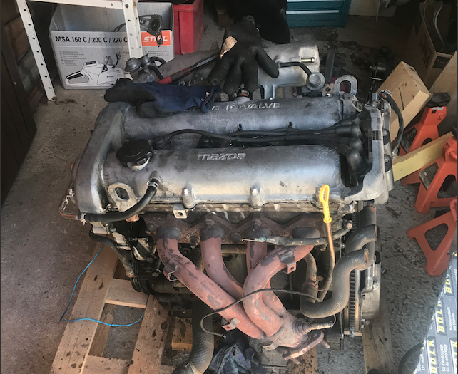

on pose le nouveau

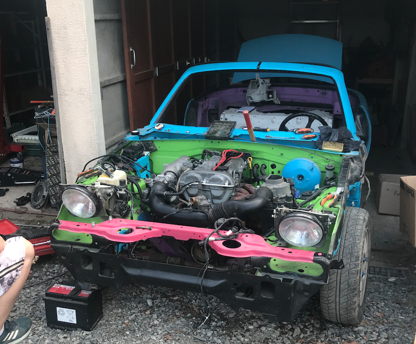

Superbe, il faut maintenant raccorder le faisceau, bricoler un réservoir temporaire et essayer de faire fonctionner cette machine
Broum broum, ça démarre ! :faim:

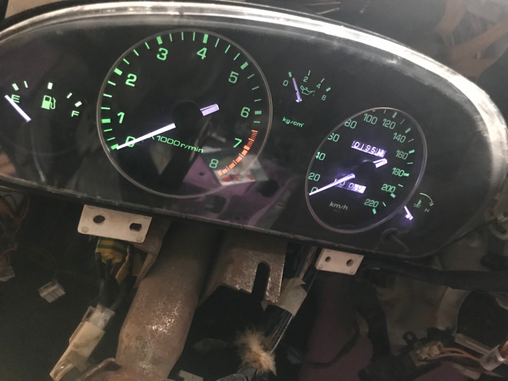

Electricité : tout marche bien navette

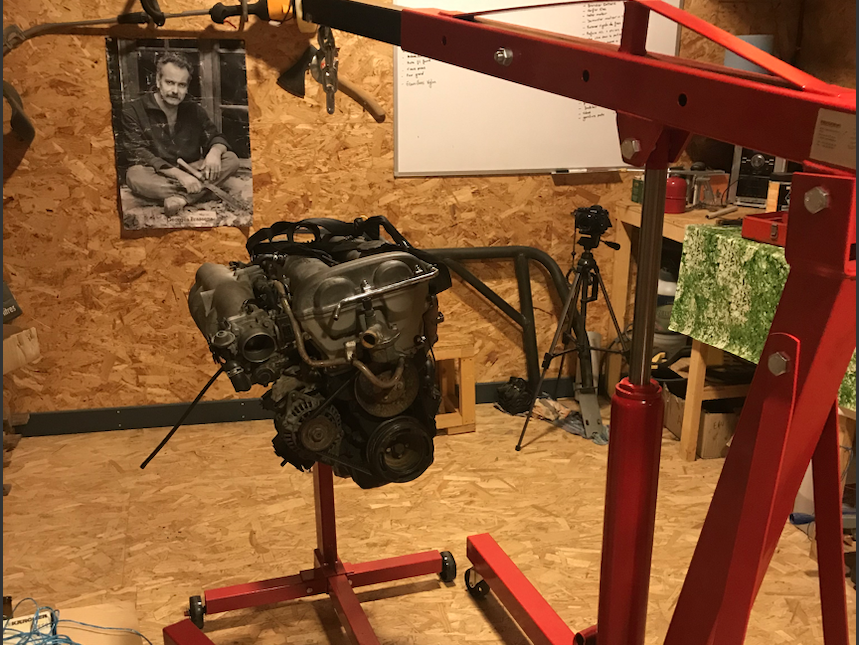

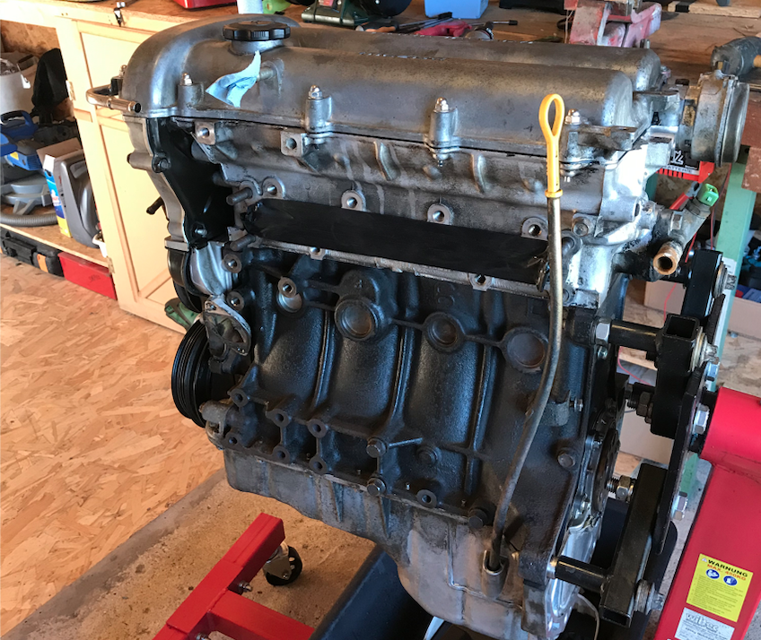

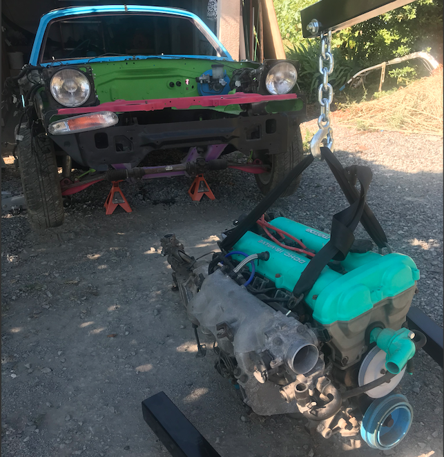

Chapitre 3 : On ressort le moteur et on démonte la culasse :bave:
A peine rentré déjà sorti, on le place sur son support ou il va rester le temps de refaire la caisse
Un pinceau, de l'essence et on fait un coup de propre sur ce moteur qui pissait l'huile :vomi:

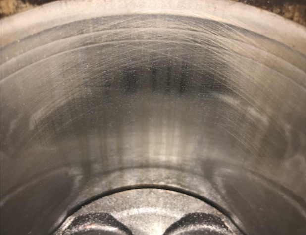

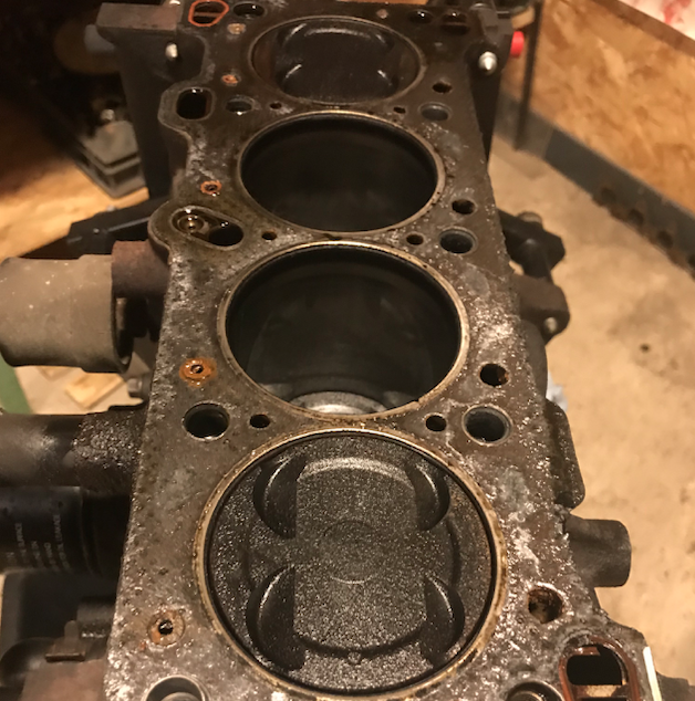

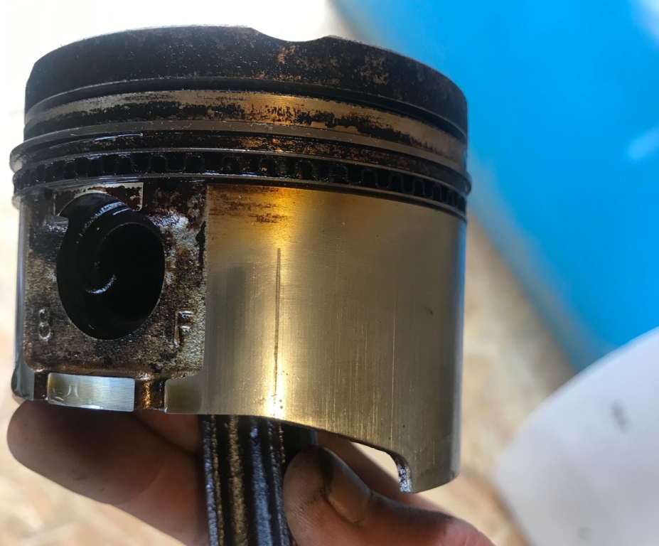

les cylindres.. Pas chouettes ! Y'a un bec en haut du cylindre au niveau de la bascule du piston

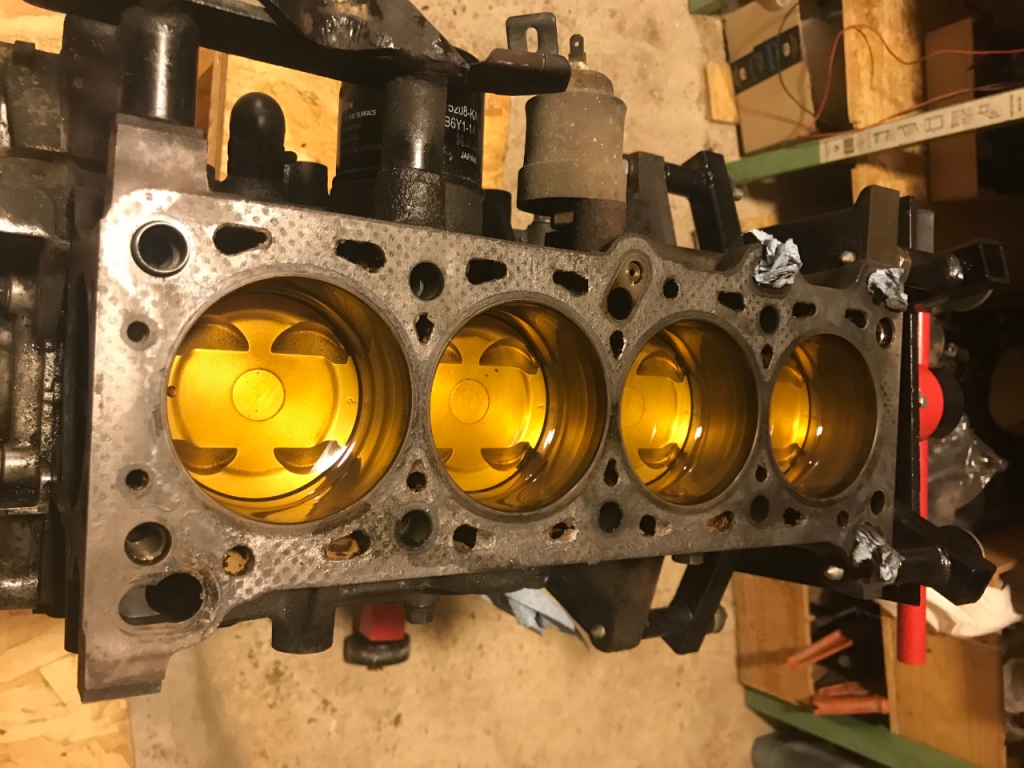

Petit test de la segmentation avec du gasoil.. Ca passe tout à travers !

Démontage des pistons.. :aie:

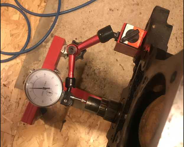

Jeu latéral du vilo = 0.14 : pile au milieu de la fourchette

Conclusion :
- cylindres ovalisés
- usure générale du moteur
Solution :
- ré alésage +0.5
- nouvelle pompe à huile
- pochette de joint complète
- nouveaux coussinets de bielles

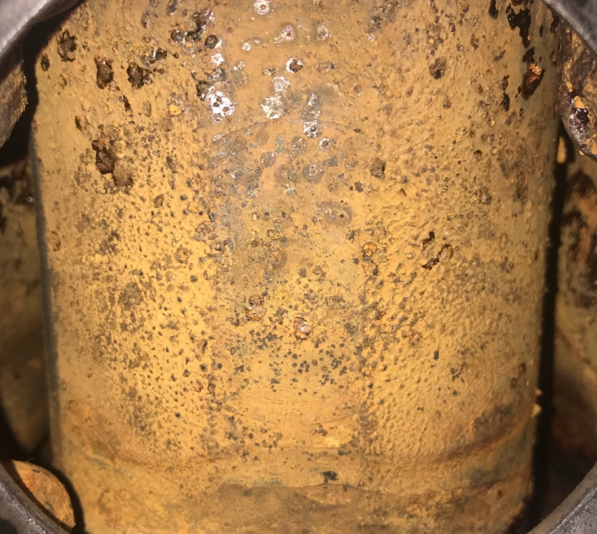

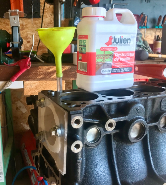

Circuit d'eau dégueulasse...
...2 bains de vinaigre n'y ont pas fait grand chose. Testons l'acide phosphorique :lol:

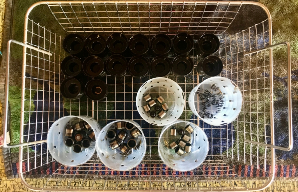

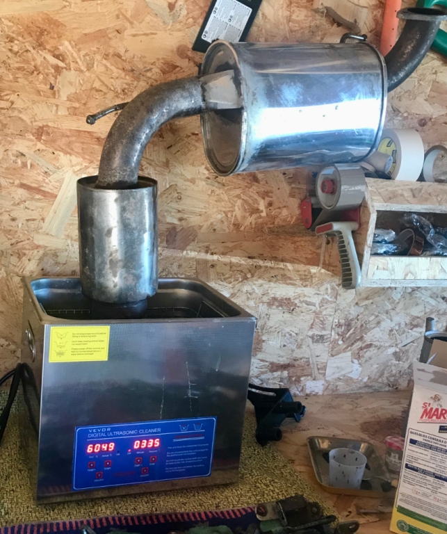

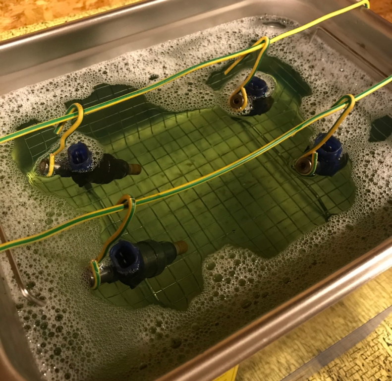

les injecteurs veulent se baigner
les poussoirs sont jaloux, ils veulent y aller aussi

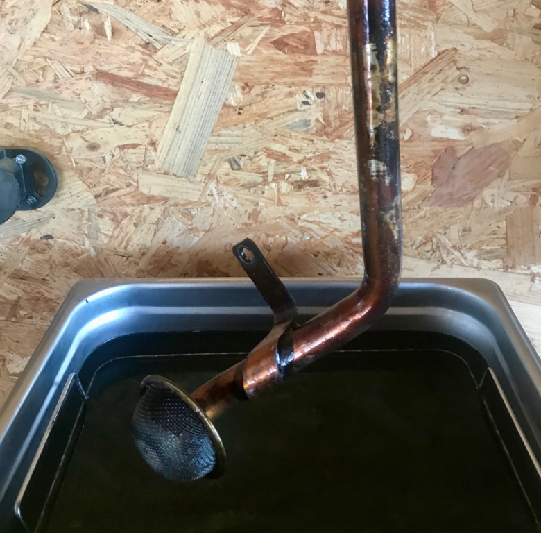

Allé crépine d'huile toi aussi tu peux y aller
ça part toujours en couille à un moment :ptdr:

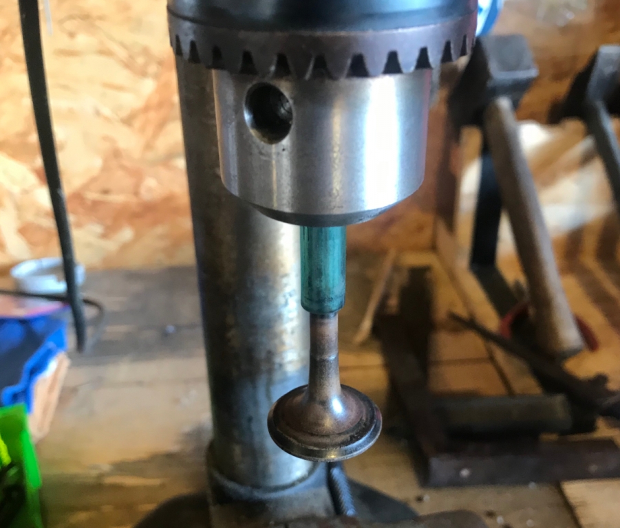

Les soupapes à la perceuse à colone avec un peu d'abrasif pour enlever la calamine

Génial comme projet! Fais un back cut de tes soupapes sur la perceuse colonne, c'est simple et efficace

2 remarques: le test gazoil dans les cylindres ça ne marche jamais :D , et le dérouillant de la chambre d'eau te permet peut-etre de retirer les "verrues" mais sur la rouille elle meme cela ne sert pas a grand chose car cela recommencera dès le remplissage :tantpis:
du coup tu passe en piston surcote? au tarif des pièces tu n'en profite pas pour prendre des pistons perfo?
