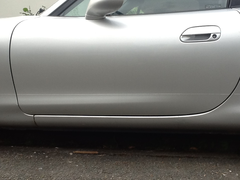

Salut à tous,
Heureux possesseur d'une NBFL de 2002 avec le volant à la japonaise (une vrai quoi... :D ), je vous propose de partager ma petite aventure avec mon millefeuille adoré!
Une fois n'est pas coutume, je commence par remercier tous les fanas du modèle qui m'ont de prés ou de loin aidés, conseillés ou inspirés (normalement les remerciements c'est à la fin mais comme la c'est pas fini...).
Autant vous le dire tout de suite, je ne vais pas renverser la table, la Mimix a les mêmes problèmes que n'importe quelle autre.

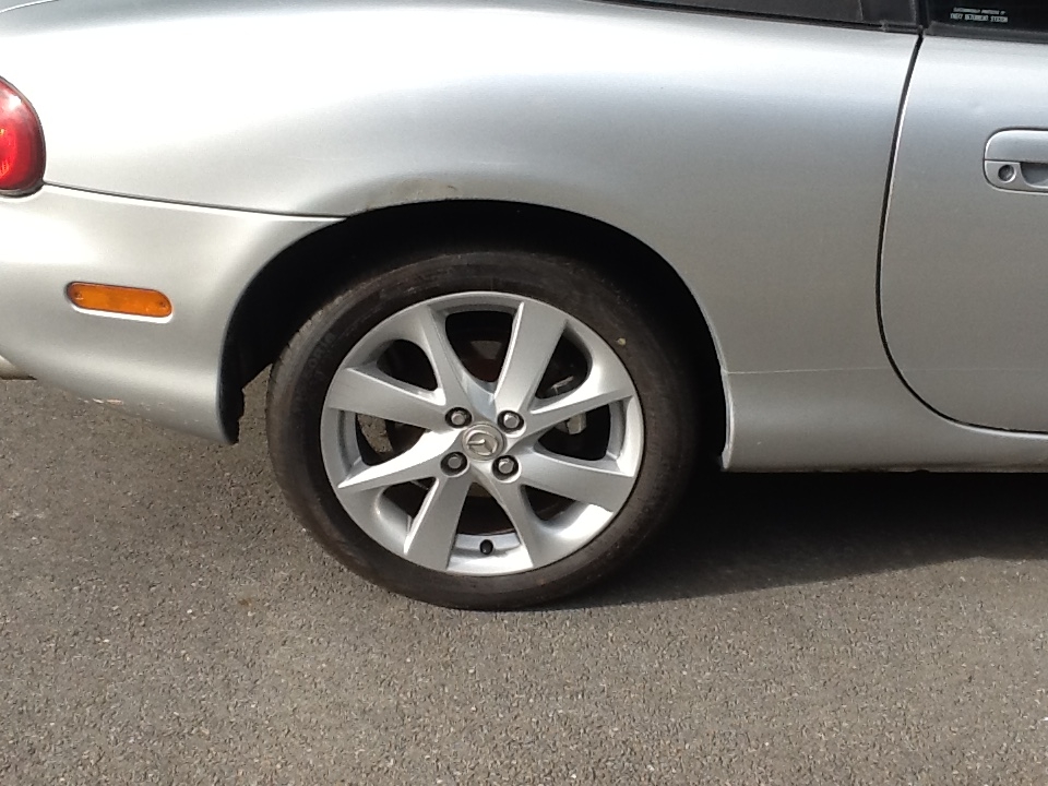

Vous noterez des jantes Toyota en 16 pouces.

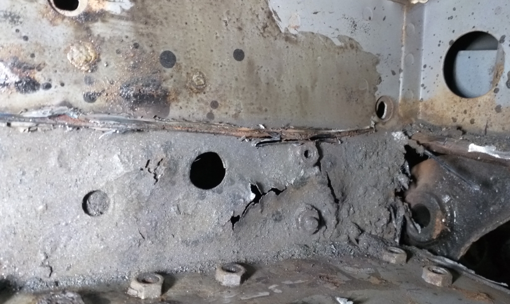

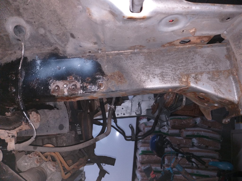

Et puis ce fut les longerons... :aie:
Les deux pareils bien sur, je ne vais pas vous saouler avec des redites...

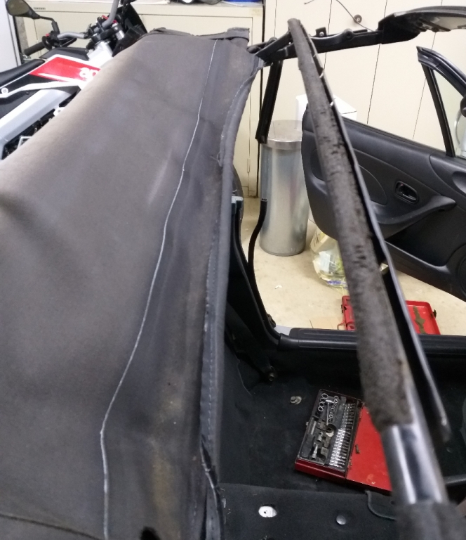

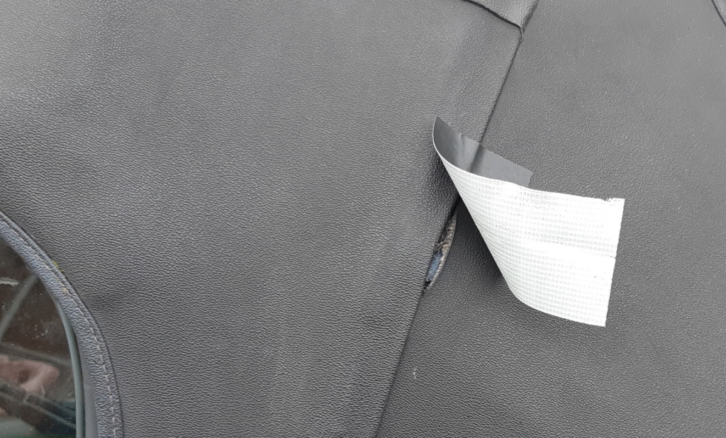

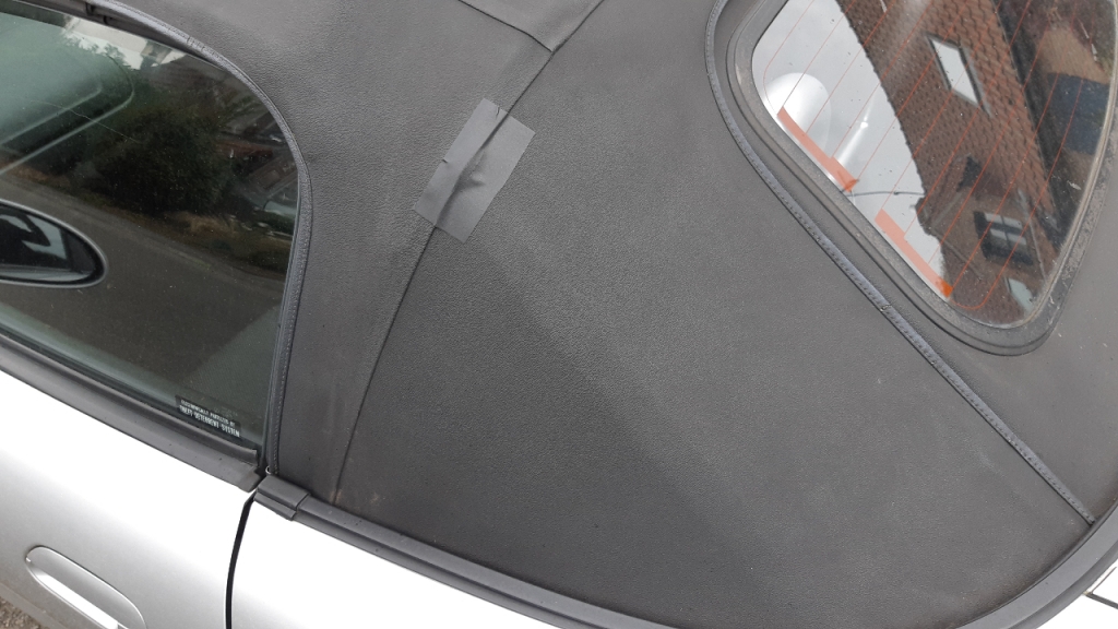

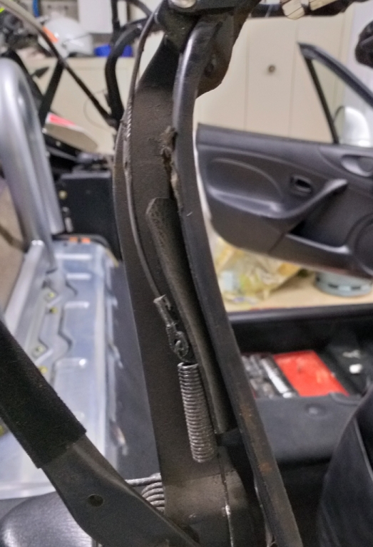

Cables de tensions coupés, capote percée en plusieurs endroits... bon quasi 20 ans quand meme.
Voila qui est mieux!
La remplacante est arrivée au bout d'un mois et avec une surcharge douaniere comme il se doit (provenance GB) mais au final j'ai du tissus pour 650 euros livrés.

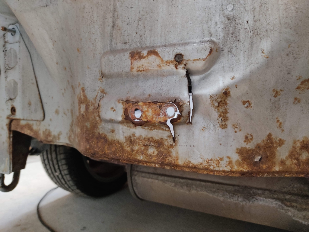

What a surprise!

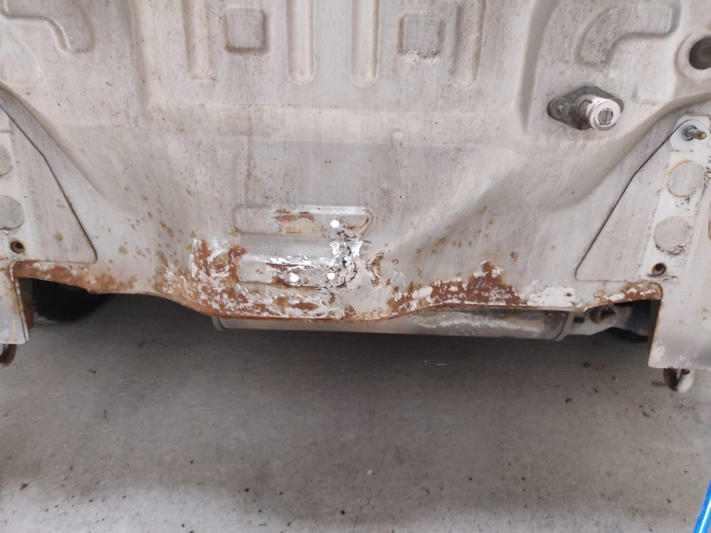

Il y avait un attelage avant... Si,si. On dirait un impact de remorque; tiens, de la rouille :roll:
C'est mieux.

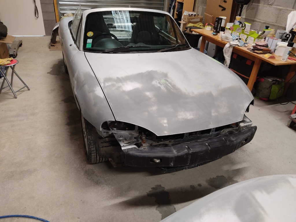

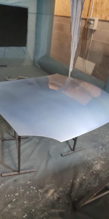

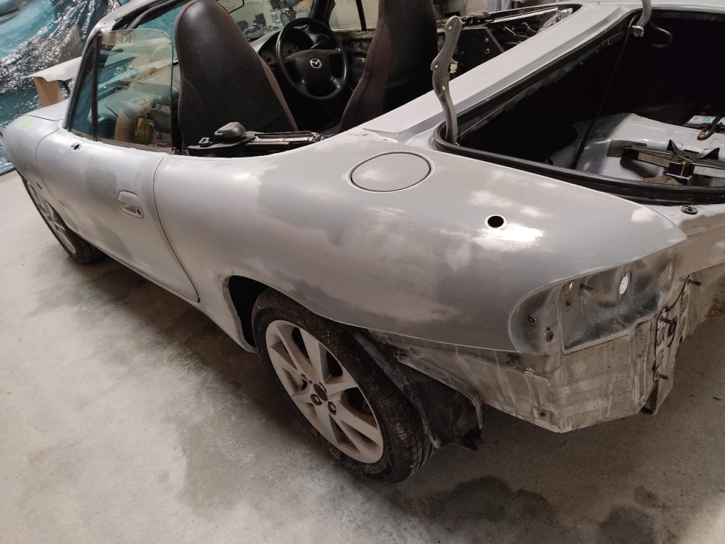

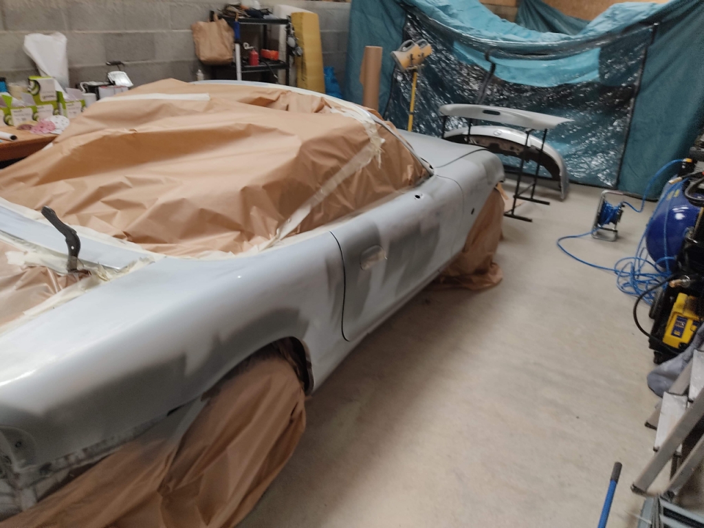

Là je suppose que c'est l’apprêt... Je n'y connais rien en peinture
etc...

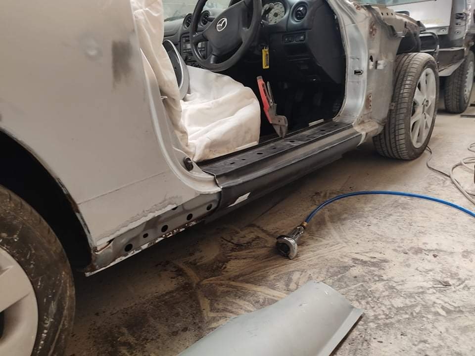

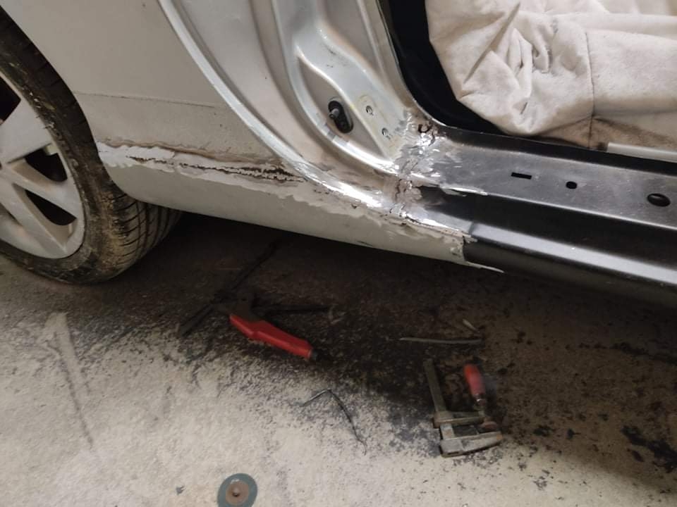

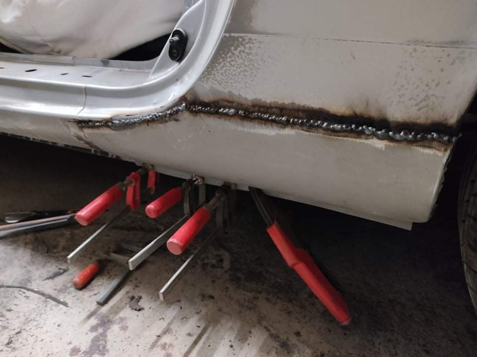

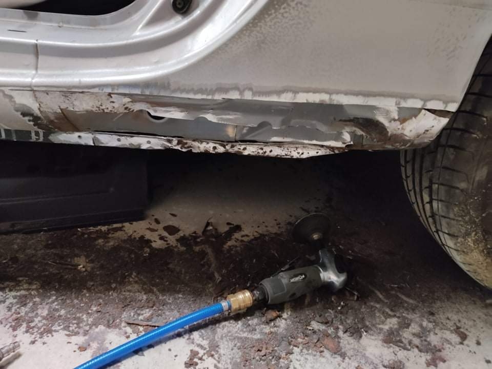

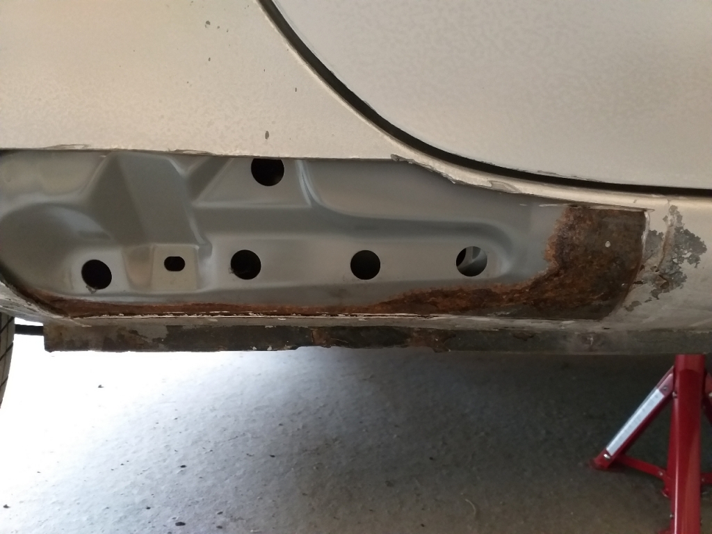

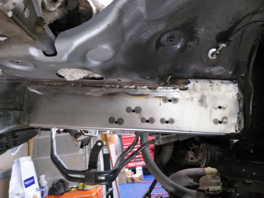

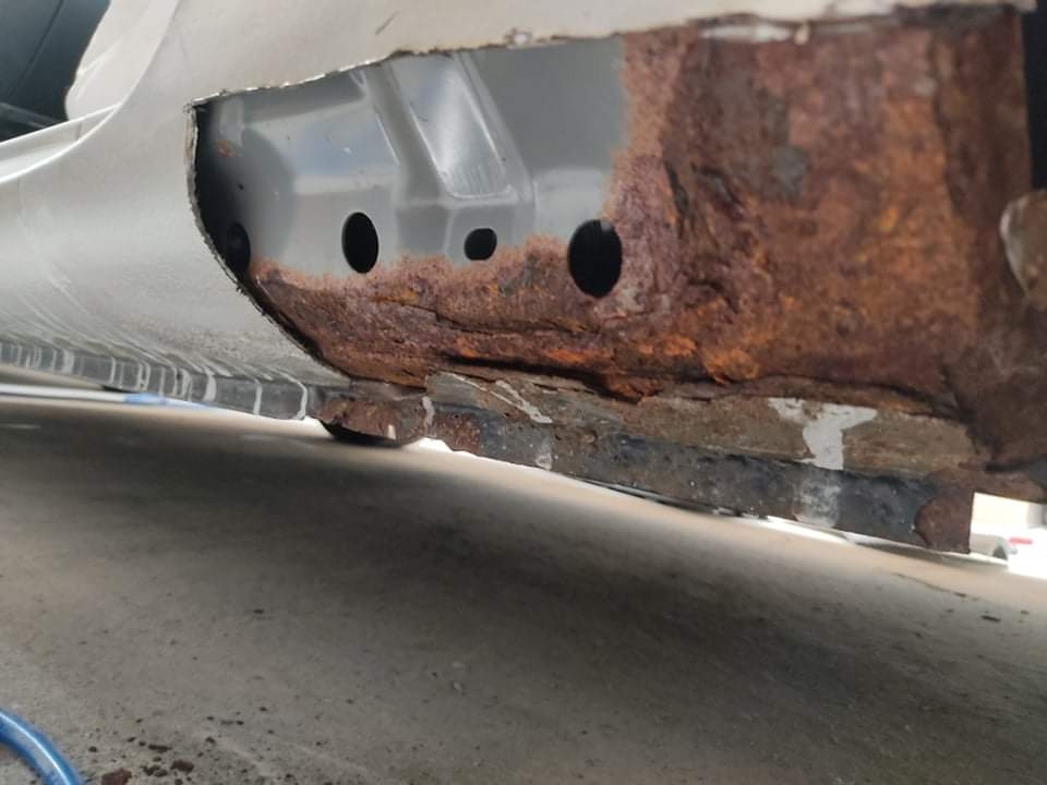

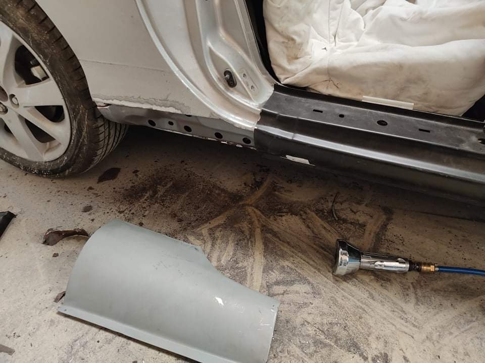

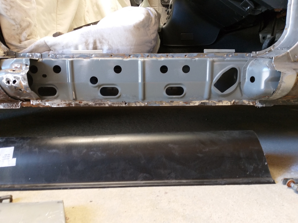

Et les bas de caisse me direz-vous?
Coté chauffeur, pour rappel c'est une RHD.
On distingue les bdc qui viennent de chez Moss. Je les trouve pas mal car ils ont aussi les seuils avec.
Mike n'a pas changé l'intégralité, le reste est bon et sera traité.

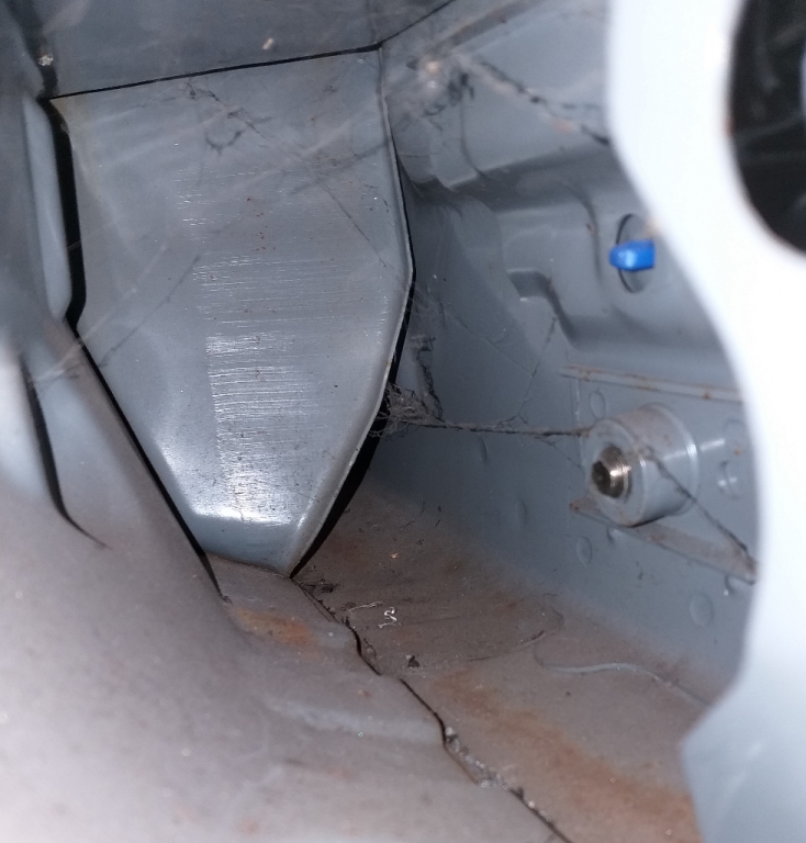

L intérieur du bdc chauffeur lorsque l'on regarde vers la roue arrière. Corrosion de surface et toile d’araignées.
Présentation de l'enfant à sa mère. Alors sur ce point, Même en venant de chez Moss il aura été nécessaire de reformer, d'ajuster etc... J'ai bien l'impression qu'à part l'achat de l'aile complète chez Mazda, rien ne sera jamais top top. On voit aussi le bout de tôle grise pour le bas de l'aile.

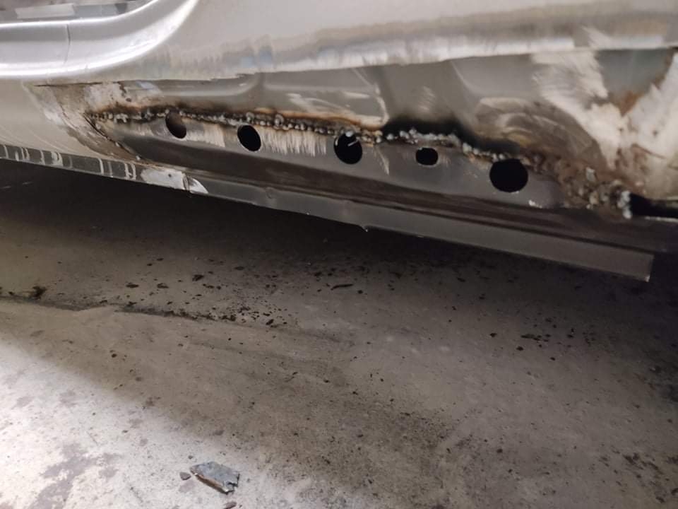

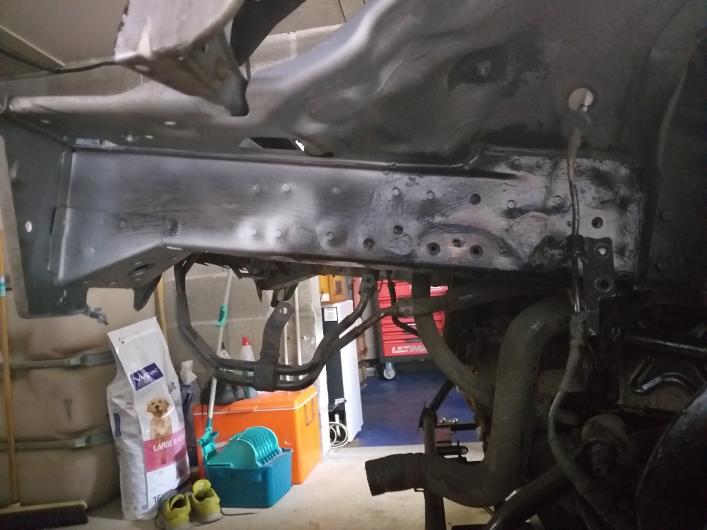

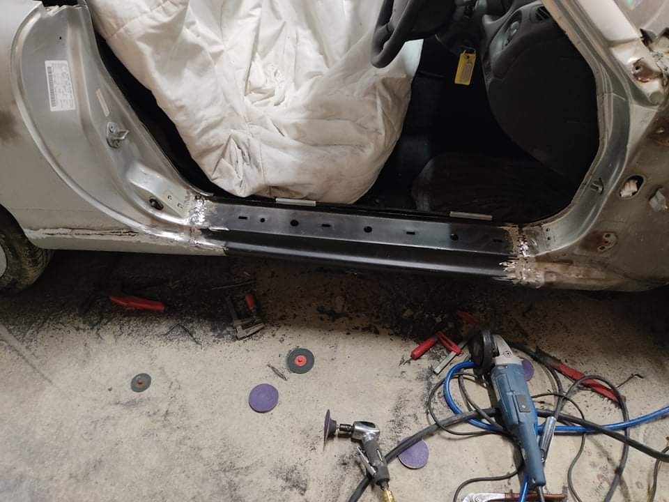

Soudure et tartinade.

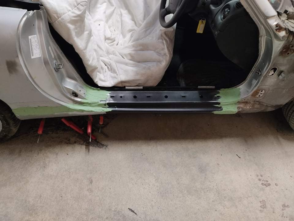

Coté passager:
Moins grave que l'autre.
Opération longerons terminé. Ah oui, je quitte aussi ce club en espérant ne pas avoir à y revenir!

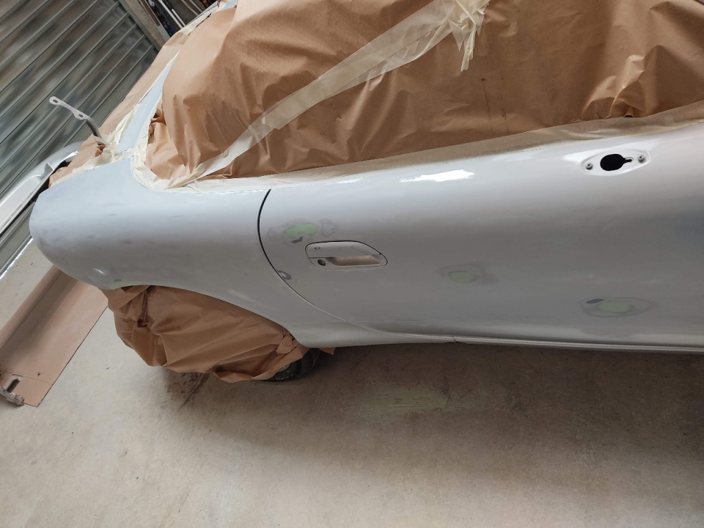

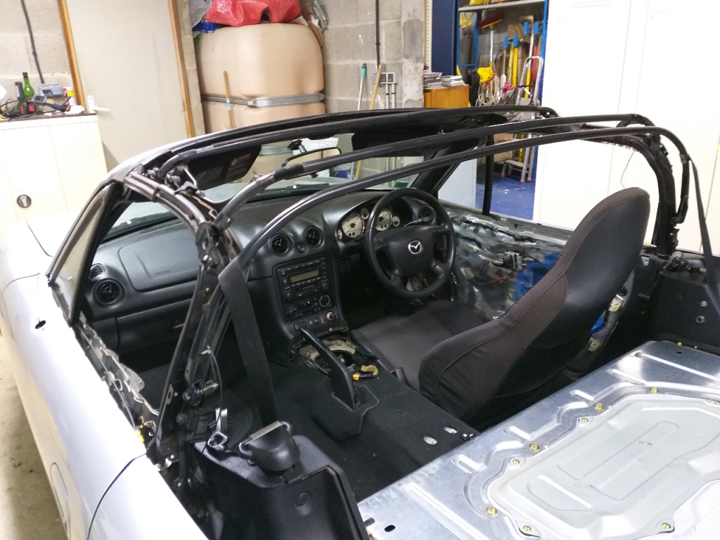

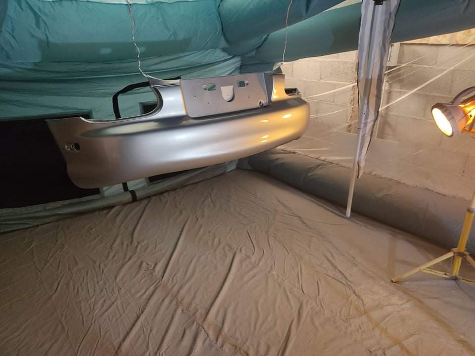

un peu de peinture ça et là.

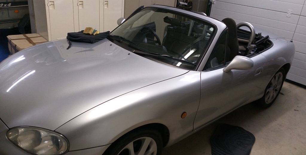

Voila ou en est la Mazda à ce jour.

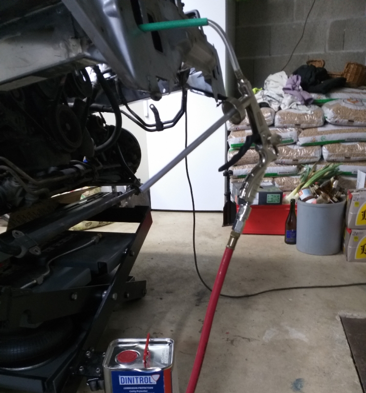

Logiquement, elle sera prête lundi 28 juin. Restera le remontage de la capote, du plastique, de l’accastillage et beaucoup de Dinitrole.
