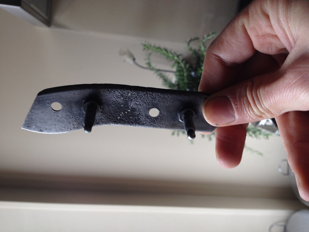

Sur mes Koni, les vis qui maintiennent la petite plaque du cable ABS ont toutes cassé en démontant.
J'ai laissé la plaque et l'ai maintenu avec un rislan. Aucun soucis.

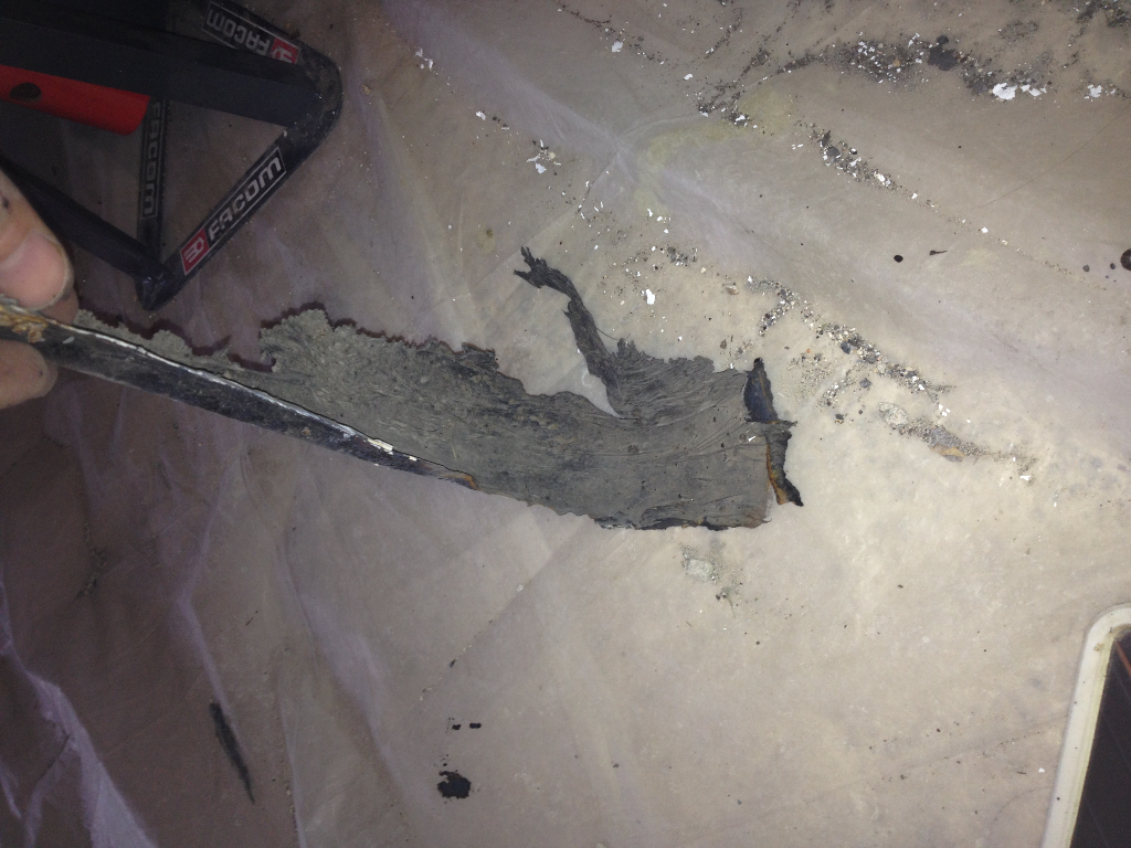

tu ferais bien!.... tu tombe le PC Av et les 2 ailes (pour toi c'est facile :D ) et tu traite!...... vu que c'est caché un simple convertisseur de rouille doit suffir et eviter des frais/problèmes plus tard :evil:

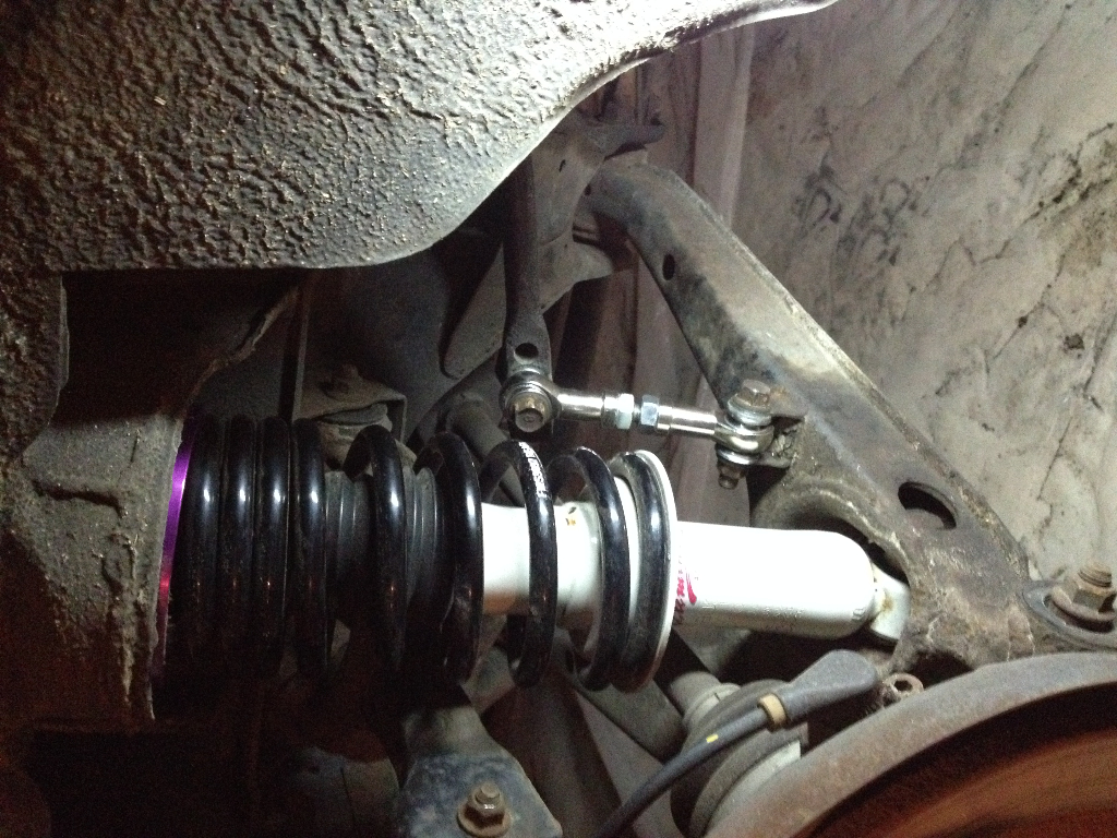

j'ai une question pour mes amortos AR, sur la photo les coupelles FM sont bien de travers à cause de l'effort du ressort!.... du coup je dois privilégier un sens/côté dans le montage meme si la coupelle ce remet correctement au montage? :?
sur la photo la différence a l'AR est flagrante alors que pas du tout à l'avant :etonne:

ce sont des ressorts flying miata aussi?
le ressort il frotte dans la coupelle?

C'est normal que la tête soit inclinée étant donné que c'est une liaison rotule dans les top hats FM. D'ailleurs en forçant à la main tu peux remettre tout d'applomb!
J'étais réticent au début mais les miens sont montés ainsi.

Pourquoi la tête de tes amortisseurs sont elle mauve ?
Message Publié : Jeu 19 Mars 2015, 12:35
Message(s) : 5586
Ce sont des coupelles de remplacement faites par Flyin' Miata.
Elles permettent de mieux faire travailler les amortisseur grace à l'articulation qu'elles possède à leur sommet et augmente considérablement la course d'amortissement disponible à l'arrière.
Ce manque de course est un gros point noir pour le confort et peut dans certain cas l'etre aussi pour la tenue de route (absorption de bosse en appui en courbe).
Bon elles offrent tellement de course que c'est le bras supérieur qui vient faire une bise au châssis de la Mx :aie: watch your bumpstop! :geek:

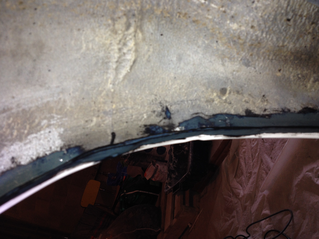

je traite la rouille le kit FM étant monté (avec un redémontage de la BAR arrière j'avais pas vu l'inclinaison pour les accroches des biellettes :oops: )
c'est bien le dérouillant phosphatant mais parfois il reste plus grand chose! :aie:
les ailes AR étaient "protégées" au silicone :roll: ...... je traite toutes la zone des soudures qui commençait sérieusement a etre attaqué par la rouille :(

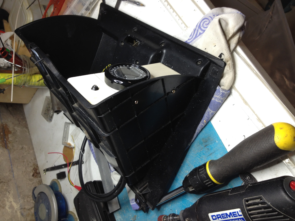

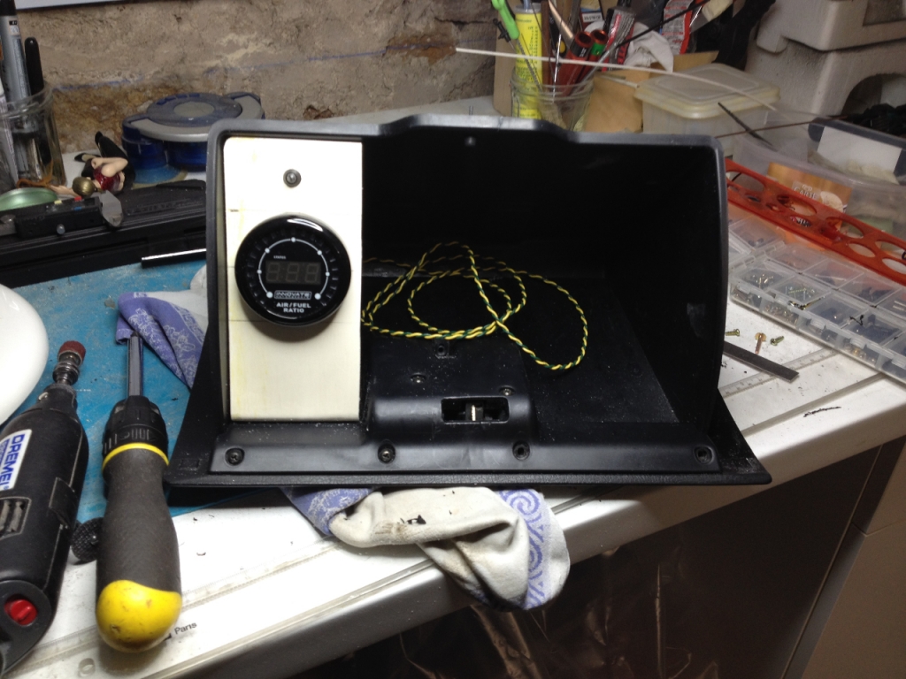

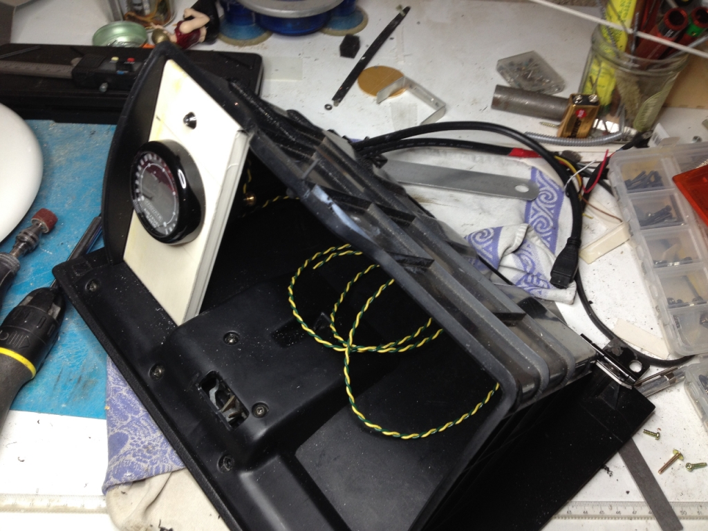

intégration du mano AFR et du voyant de cliquetis...... j'ai pas ré-inventé la poudre :D :
