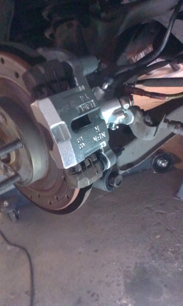

Etrier tout beau tout propre installé, tout marche bien navette!

Par contre, je ne sais pas si c'est normal ou pas, mais je n'arrive toujours pas à bloquer les roues (ou même déclencher l'ABS) sur le sec.
J'ai beau appuyer comme un sourd, ça ralentit fort, mais c'est pas non plus très violent, on est loin d'être projeté en avant.
Les purges sont pourtant bien faites. :tantpis:
Ca fait un peu effet "disque gras ou plaquettes grasses" (si je fais le lien avec le VTT).
J'ai toujours peur que le problème vienne des Wilwood. Ils ne sont pas grippés, puisque les jantes ne chauffent pas, mais on ne sait jamais :?

effectivement c'est pas normal! :sic:
en retirant les disques, les pistons ce déplacent bien dans un sens comme dans l'autre?, peut-etre des plaquettes glacées ou vieillissement des plaquettes?
moi j'avais la meme chose avec des plaquettes pourries malgré le fait quelles etaient bien epaisses!

Ca c'est possible.
D'ailleurs, je n'ai pas trop trop insisté, mais je crois qu'actionner le frein à main en roulant n'arrive pas à bloquer les roues.
Je n'ai pas essayé longtemps, et c'était sur le sec.
Mais c'est probable que les plaquettes soient trop vieilles.
J'ai des plaquettes de remplacement pour les wilwood à l'avant par contre.

D'ailleurs, si je change les plaquettes, les disques ne peuvent pas les "contaminer" si je ne fais pas ce qu'il faut ?
Je pensais d'abord essayer de bombarder l'ensemble de nettoyant frein, et poncer les plaquettes au papier de verre
Est-ce que ça peut changer quelque chose ?
je parlais surtout des plaquettes AV car c'est elles qui font le gros du freinage ;) ..... meme si après avoir aussi changer les plaquettes AR et mon étrier grippé mon frein à main tiens ma mimix dans les descentes les plus raides :)
nettoyant frein sur les disques et ponçage d'un bon mm (sans surchauffe!) des plaquettes puis rodage de nouveau peu etre un bon début mais c'est dûr d'enlever proprement 1mm de façon bien plane et homogene :tantpis:

Je crois qu'il y a quand même un soucis a l arriere, vu que le frein a main ralentit mais ne bloque rien sur le sec.
Donc je vais remplacer les plaquettes avant, arroser de nettoyant les disques, et poncer les plaquettes arrières.
La suite au prochain épisode.

T'as bien régler le jeu sur l'étrier , avec la vis qui permet de serrer le piston?

Oui oui. Bloquer le disque, puis désserrer d'1/3 de tour. J'ai même re-règlé l'étrier qui n'a pas été changé.
Mais le problème était présent avant de toute façon.
Je garde à l'esprit que ça reste une voiture de 20 ans, mais j'ai la sensation que ça devrait freiner mieux que ça, surtout avec les wilwood.
J'ai fait des test à 40-50kmh: je pile, et la voiture ralentit, mais au delà d'un certain enfoncement de la pédale, ça ne change plus rien.
Pour moi en pilant à 40-50 sur le sec : soit on bloque les roues, soit on est déjà arrêté avant d'avoir réussi à les bloquer, ou au moins on titille l'ABS. Là, impossible.
Peut-être qu'en distance d'arrêt, la mx fait mieux sans le remarquer, mais toutes mes autres voitures donnent/donnaient l'impression d'avoir plus de mordant (même le samurai ! ).
D'habitude on sent bien que les pneus souffrent en premier lors d'un freinage appuyé.
Mais là, on a l'impression qu'il y a autre chose qui limite le mordant.
Ca fait exactement comme quand mes plaquettes sont grasses sur mon vtt.

Faut vraiment desserrer que très peu , même pas 1/5
Tu as un maintien sur maître cylindre ?

Je vais les resserrer alors.
Non je n'en ai plus depuis que j'ai du mettre des cales aux coupelles d'amortos (plus assez de filetage pour mettre une BAR).
J'ai bien ressenti la perte d'efficacité. Mais même avec le renfort, j'avais cette sensation de "pas assez" au freinage.
Je vais re-règler les étriers arrière, poncer et nettoyer les plaquettes arrière, et changer les plaquettes avant.
Je dirai s'il y a un mieux ;)
