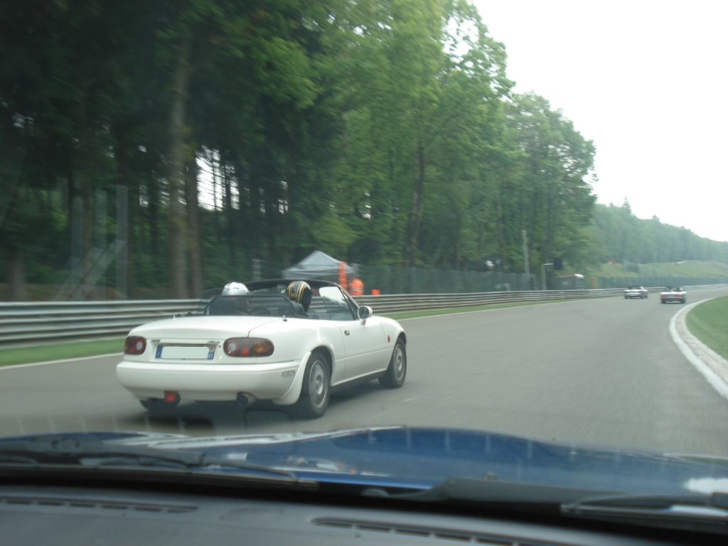

petit retour suite à Spa classic sur le Setup FM2.5 (amortos tokico + ressorts FM + coupelles AR alu + butées NB + barres Stab) associé au biellettes de barres Stab de BEN upgradées avec des rondelles coniques en titane:
sur route en position 1 sur 6: au moins autant confortable que l'origine et hauteur -2cm; mimix vire déjà 2 fois plus a plat que d'origine (réglage barre stab avant en médium et souple a l'arrière). surement a cause des biellettes rigides il y a plus de remontées dans le volant et donc plus de réactions lors des passages dans les trous et autres défauts de la route!
Lors de la session circuit à SPA je suis resté sur ce réglage soft: excellent déjà en appui meme si les changements d'appuis auraient clairement pu etre plus performants avec un réglage plus dur!..... mais pour autant la mx est restée tout à fait bien guidée!
on était 84 autos et je suis parti presque devant du coup a part les supercars et les avions sans ailes (mx turbo et 240Z 2jz) pas vu d'autres auto me rattraper :etonne: ...... lors d'un tour a peu près libre j'ai pu correctement prendre le raidillon (150-160 en entrée => 130 en sortie et 170 au bout de la ligne droite :aie: (faut des Watts sur ce circuit :D )
par contre dans les gauches-droites et le double gauche ben c'est simple je poussais/doublais les Porsche :ricane: (2.4 et 944 meme RS :) )....... par contre je me suis fait une grosse frayeur au cul de cette meme 944RS car mes freins n'étaient pas au niveau :aie: ....... j'ai bien faillit lui faire les fesses :aie: ..... j'était debout sur la pédale et les freins n'en voulaient plus!..... tous juste bon a ralentir :oops: ...... mes ills sont "revenu" dès le virage suivant :cubitus:

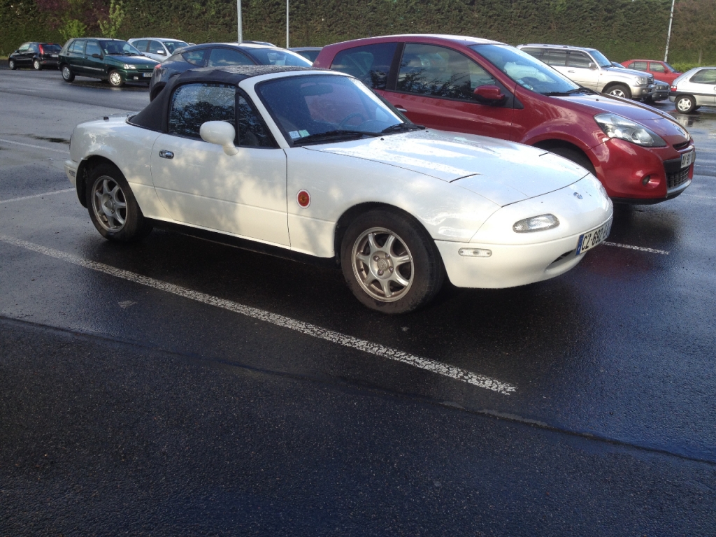

Tu aurais une photo de ta hauteur de caisse actuelle ? Ca m'intéresse :)
Les amortisseurs et ressorts sont bien des versions NA et pas NB non ?

meme hauteur que les NA 1.6 de 89! :etonne:

Donc les ressorts FM ne rabaissent quasiment pas alors :etonne:

:ricane: les roues sont quasi parfaitement centrées dans les passages de roues! (espace roue-aile constant) :bien:

Perso je trouve que les ressorts FM rabaissent pas mal, moi qui était sur du Eilbach donc -30 si ma mémoire est bonne les FM sont casiment identiques ça doit se jouer à 0,5cm à peine. Au début c'était plus haut mais avec les Kms ils se sont bien tassés.
La hauteur de Guillaume doit aussi dépendre de toutes les autres pièces qu'il a associé aux ressorts, coupelles...

toi tu n'as que les ressorts FM non?, j'ai pas mesuré mais je pense franchement etre plus à -20mm qu'a -30!
après mes triangles joues le roles de ressorts supplémentaires :D ...... je serais pas surpris de descendre lors de ma Géométrie ;)
