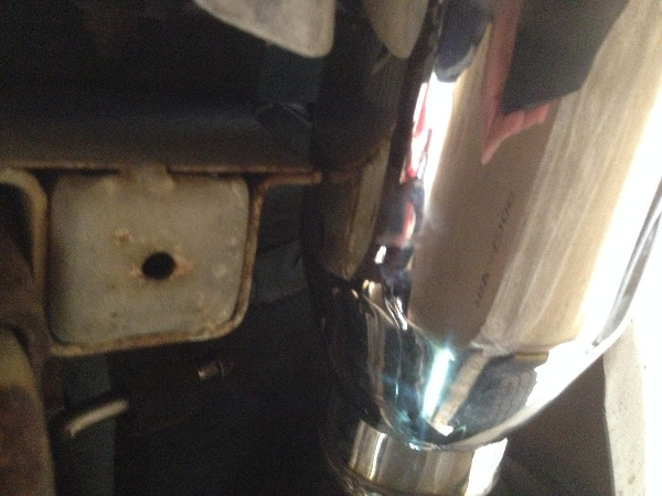

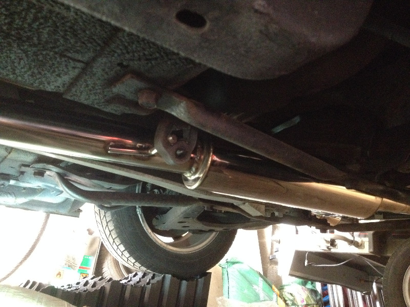

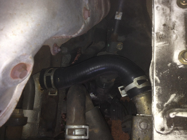

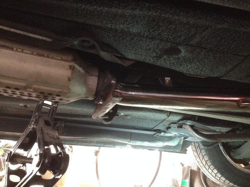

ce week fin de la pose de l'echappement Cobalt et début réfection circuit de refroidissement:
pour le Cobalt il ne trouve pas vraiment ça place :evil: ... du coup il tape au niveau de la sortie sur le chassis :cry: :
le point prévu au milieu est trop haut:
la fixation récupérée de l'ancien intermédiaire est a sa place par contre:
la sortie qui tape :boxe:
comme Régis les durites silicones du groupbuy sont souvent trop longues (là c'est avec 5-6mm de moins de chaque côté):
quelqu'un à une idée pour l'echappement?
vous avez réussi à démonter la sonde de tempé d'eau?, avec quoi?

Ton échappement essaie de mettre sur le trou du bas en général ça doit aller.
Tu parles de la sonde verte? si oui ça doit passer avec une clé plate.

malheureusement rien qu'avec les silent-block du silencieux celui de l'intermédiaire ne va pas (d'ou la position choisie sur la photo pour qu'il serve à quelque chose!... en attendant d'en acheter un court)
après réflexion (et je m'en laisse encore un peu!) je vais surement raboter avec un petit angle la bride de l'intermédaire pour décaler l'ensemble de quelques mm au bout; car là c'est la sortie qui tape mais le silencieux de l'intermédaire n'est pas loin de toucher!
pour la sonde vu l'angle par rapport à l'acces je pense pas pouvoir avoir assez de prise avec une clé plate :( ...... je vais essayer de trouver une douille longue de 19 qui passe la connectique ou une clé à injecteur :sic:
