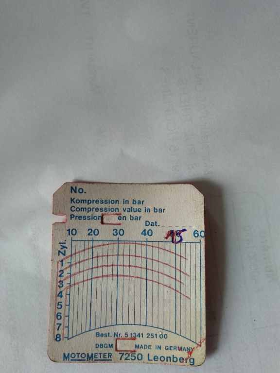

Pour la compression, je l'ai demandé au garagiste car elle consomme un peu d'huile. Rien d'affolant, mais je m'en sers pas assez pour chiffrer la conso. DOnc je voulais être sûr que le moteur soit en bonne santé avant de la vendre.
NB 1.6 Twilight Blue (vendue)
 Sujet du message : Re: Laurent en NA :)
Message Publié : Ven 1 Fév 2019, 20:51
Message(s) : 8706
Localisation : 59 - Houplines
Voilà la photo du résultat.
En fait le garagiste n'avait plus le papier pour essence, il a pris un papier pour diesel, mais la machine était bien paramétrée en essence.
Si on prends les versions essence, ca donne soit dans les 11.5, soit dans les 15 (le garagiste m'a dit que c'est 15):
