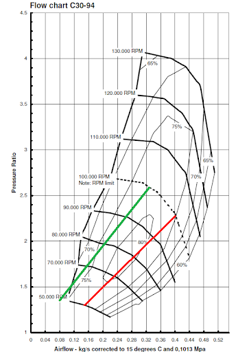

joeldc13 a écrit :
Sur un compresseur, la pression dépends de la poulie, et va donc dépendre du régime, plus le moteur tourne vite, plus le compresseur compresse et plus la pression augmente.
Le soucis sur un compresseur, c'est que tu ne peux pas faire varier la pression max, comme avec un turbo et une wastegate, où tu libere des gaz d'echappements pour éviter de trop monter en pression.
Pour le dimensionnement du compresseur d'Arny et le choix de ses poulies, vous vous êtes basé sur des cartos de champ compresseur ou vous faîtes ça au feeling... pardon, grâce au "retour d'expérience" des forums ? :D
Vous n'avez peut être pas les mêmes objectifs que les miens (la CSE et la fiabilité...) mais je suis étonné de ne pas lire les mots 'rendement', 'limite de pompage', 'ligne de choc' etc... Cracher des tonnes/h de débit c'est cool mais si c'est pour tout perdre avec un rendement trop faible c'est dommage. Surtout si c'est pour fusiller le rotor parce qu'on a du pompage à bas régime :sic:
Pour la pression admi c'est toujours possible de monter une vanne de décharge sur l'admission : c'est ce montage qu'on utilise pour garder des températures (et du coup pression) dans la limite du raisonnable et éviter de serrer (on tourne avec des compresseurs volumétrique à 3 lobes et la température est très critique, peut être que les compresseurs centrifuges type Rotrex sont moins sujets à ces soucis... On avait un proto Rotrex mais il n'a jamais craché assez de poneys, on n'a pas eu le temps de voir si ça serrait moins du coup)

Pour le dimensionnement et le choix de poulies, voila le calcul :
engine speed, rpm * crank pulley / rotrex pulley * ratio for the Rotrex internal gears for the impeller = impeller speed, rpm
Ce qui donne dans mon cas :
7000 * 135/75 * 9.49 = 119,574 tr/min
Sachant que sur ce modèle de Rotrex, on considère qu'il est en "overspeeding" au delà de 120,000 tr/min.
Concernant la pression, l'ancien propriétaire a passé sa voiture au banc de puissance avec cette poulie de 75mm (224ch à 10psi) et sans overspeeding.
Il semblerait aussi que les Rotrex dégagent beaucoup moins de chaleur que les compresseurs classiques.
Je contrôlerai de toute façon la pression dès le premier démarrage et je verrai alors si je dois changer la taille de la poulie ou non.

Là dessus je suis totalement d'accord :oui: mais vu la complexité d'un compresseur, ça mérite d'y passer un peu plus de temps.
Suivant ton setting de poulies tu balayes différent points de ton champ compresseur : le but est de trouver un setting poulie + compresseur qui te permette d'avoir le débit maxi permis par ton moteur avec le rendement maximal.
Ta formule permet d'être sûr de ne pas dépasser la limite de vitesse du compresseur (c'est déjà pas mal :D), la mesure de la pression de sural et du régime moteur te permettront de déterminer les points balayés sur le champ compresseur et de voir si un ratio mieux placé existe : débit cohérent avec la puissance visée et rendement optimal. Ton seeting est peut être le bon... mais perso je trouve ça cool de comprendre pourquoi ;)
De ce que je sais :
La limite de choc correspond à l'apparition d'un écoulement sonique. Le problème de l'écoulement sonique c'est l'effet 'bouchon' : la vitesse reste bloquée à la vitesse du son dans l'air et on observe donc un bloquage du débit... Il devient donc impossible d'augmenter le débit (section de l'écoulement fxée, vitesse de l'écoulement bloquée... or Qv = V * S !)
Pour la limite de pompage, il s'agit d'un phénomène similaire au décrochage d'une aile d'aile à trop forte incidence, le flux se 'décolle' de l'ailette. A cause de la différence de pression entre les deux côtés de l'ailette un débit inverse apparaît... jusqu'à ce que le flux recolle... jusqu'à ce qu'il se redécolle. Le débit varie donc beaucoup (même si les débits maxi atteint sont faibles) et cela détruit l'axe du rotor.
Je suis plus à l'aise en moteurs atmo donc si jamais des experts de la sural trainent dans le coin, qu'ils me corrigent !
