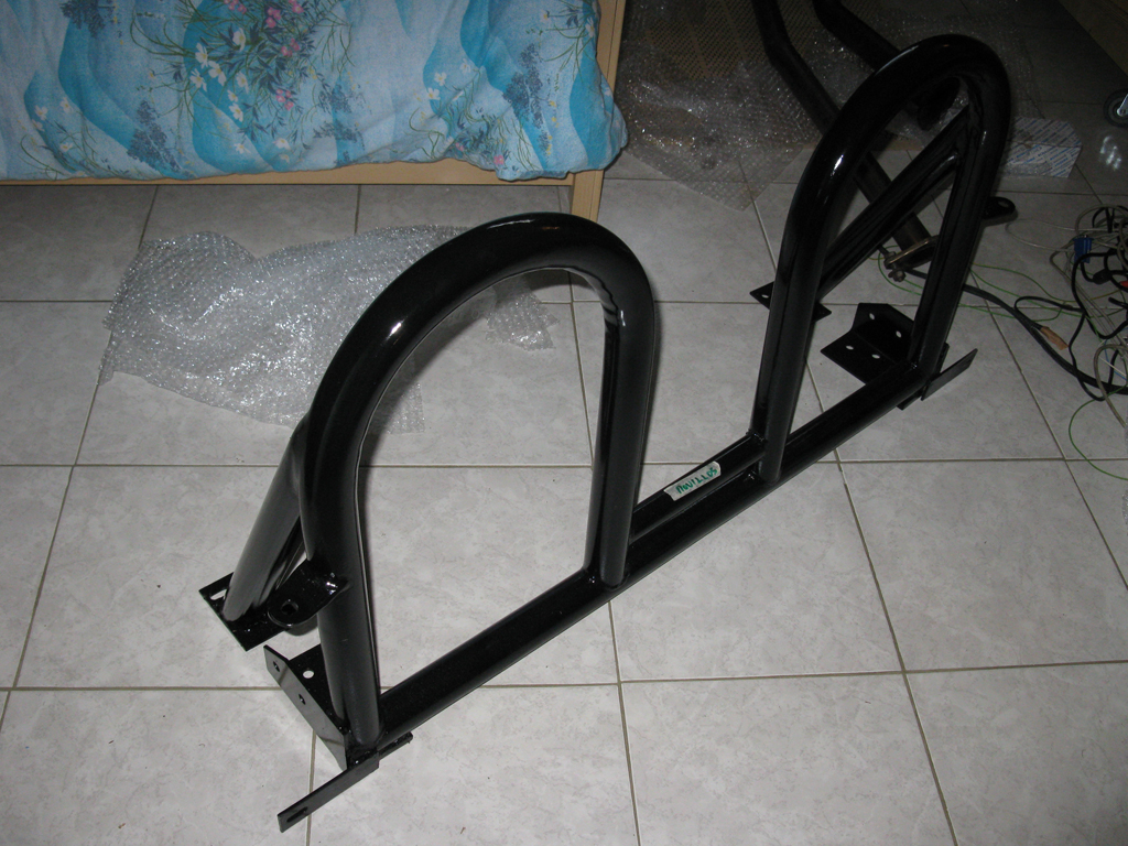

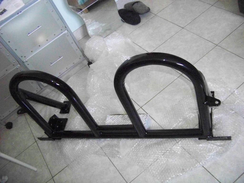

quelques photos du yacc'dog:

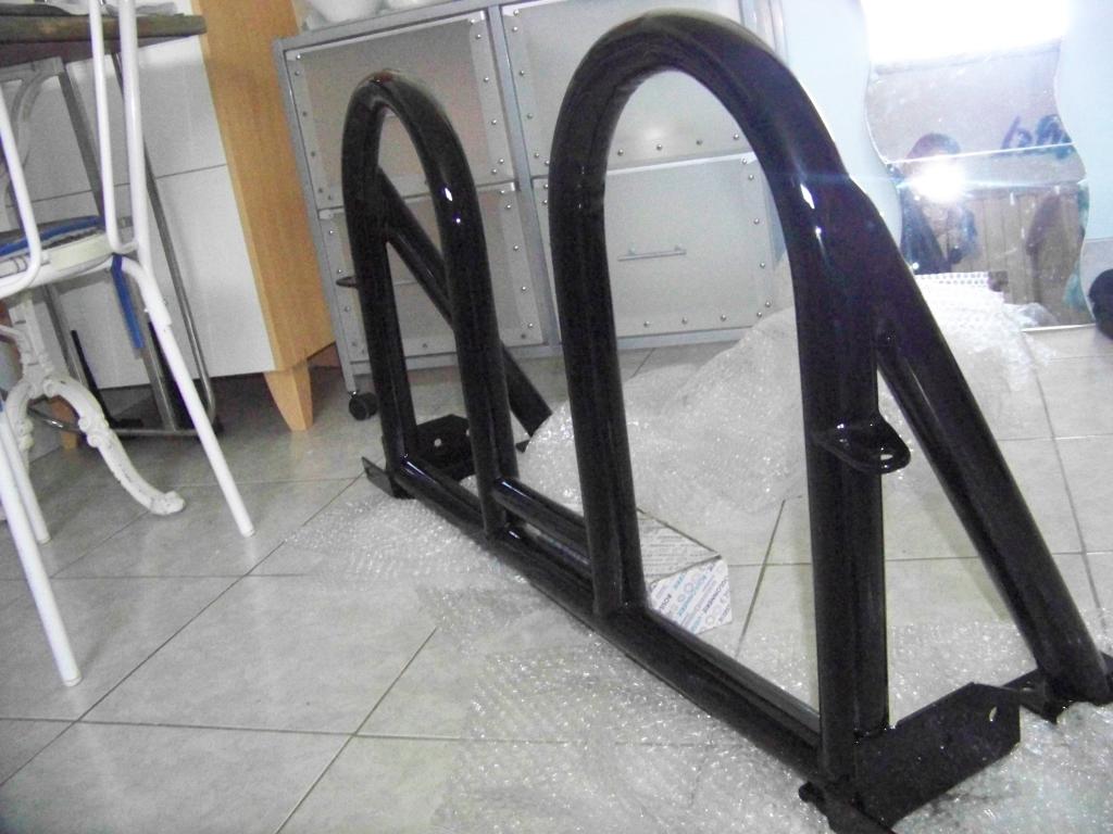

a la reception:
Pas fan du noir mat et quelques imperfections mais ça a l'air tres costaud :love:
apres deux couches d'appret, ponçage et peinture brillante:

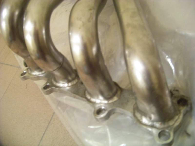

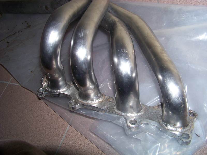

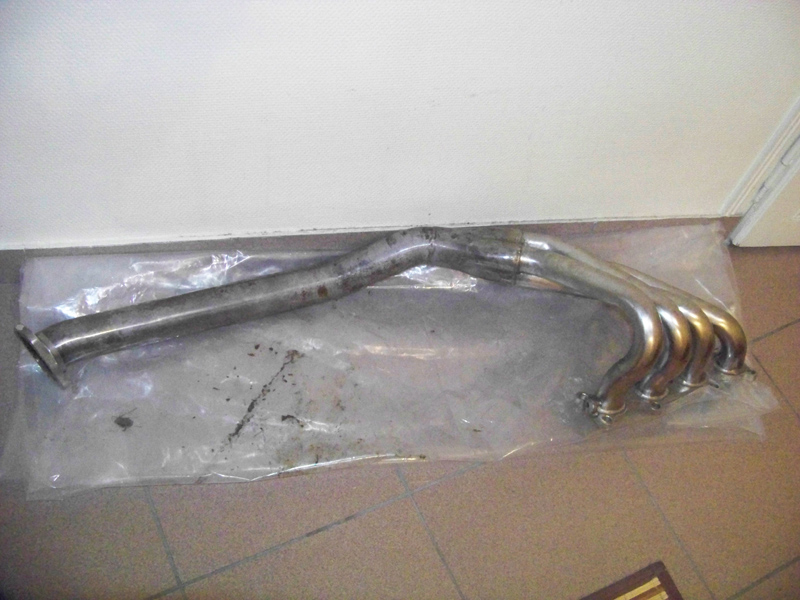

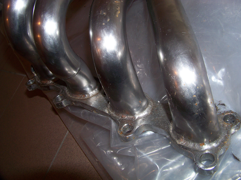

Le collecteur 4-1 de Yacco est parti au polissage chimique se refaire une beauté :)
il était un petit peu usagé :
Apres le polissage il sera comme neuf :)

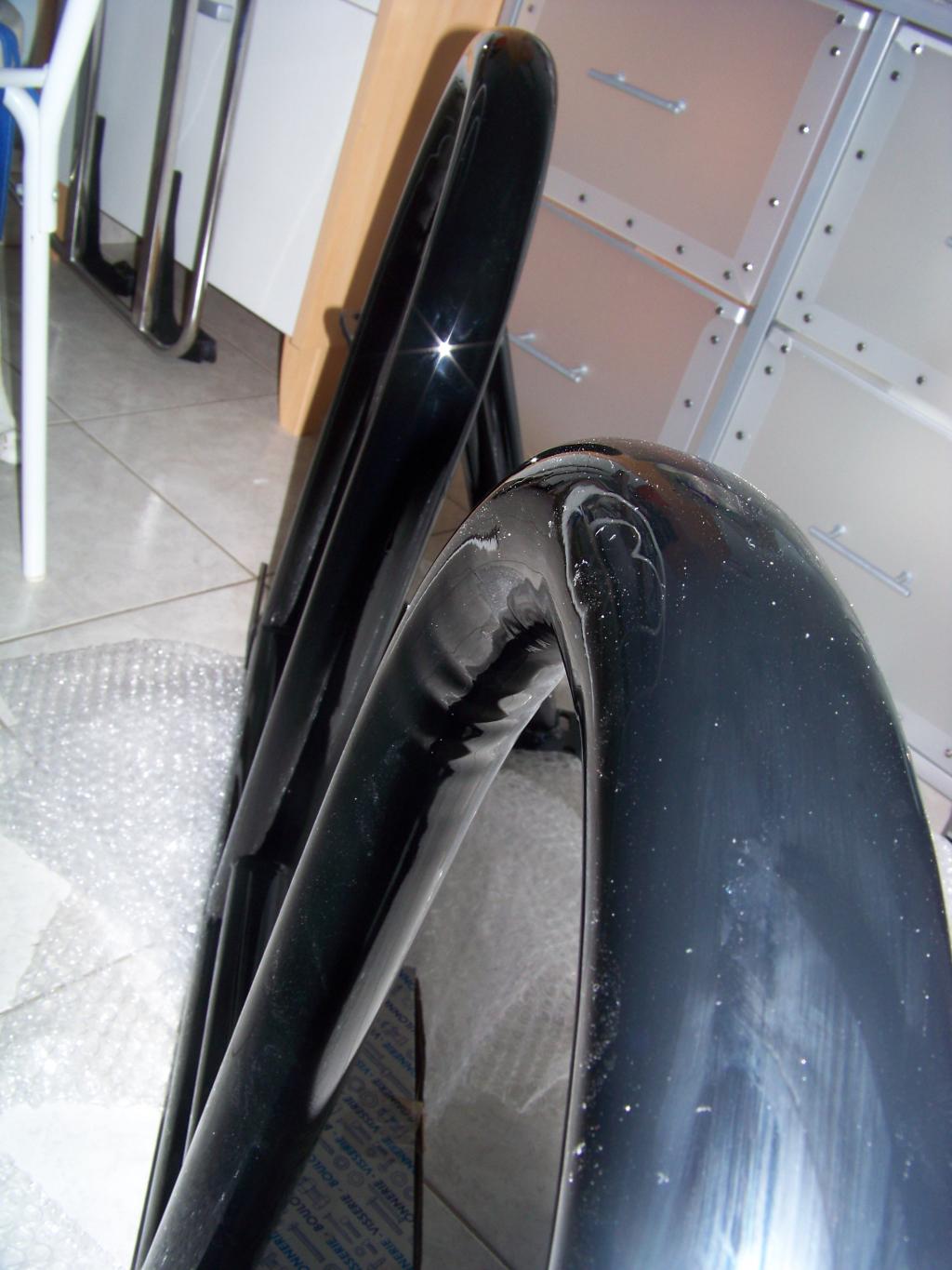

Pour la peinture mon carrossier a procéder comme ça:
Ponçage gros grain genre 200 (je sias pas exactement car je ne lui ai pas demandé)
deux couche d'appret noir (tu peut en trouver en bombe)
Ponçage au 400 puis 800
On peut pousser jusqu'au 1000 et peut etre meme ponçage a l'eau
Si il reste des imperfection ré-aprettage et reponçage
Puis peinture.
Mon carossier a mis 2 couche de brillant direct (pas de vernis)

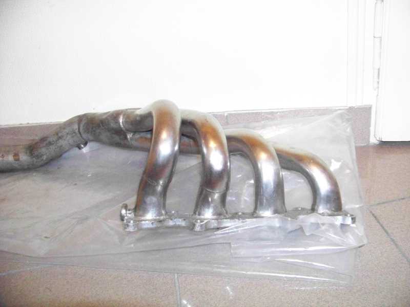

Bonsoir :hello:

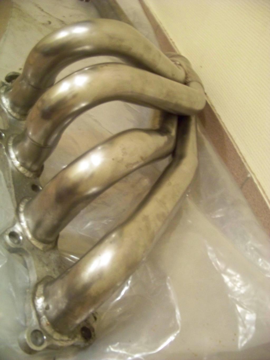

J'ai polie le collecteur inox aujourd'hui.
ponçage au 400 puis 800 a l'eau et paille de fer.

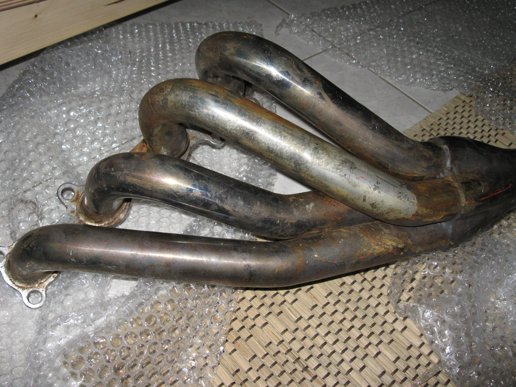

petit rappel sur l'état avant:

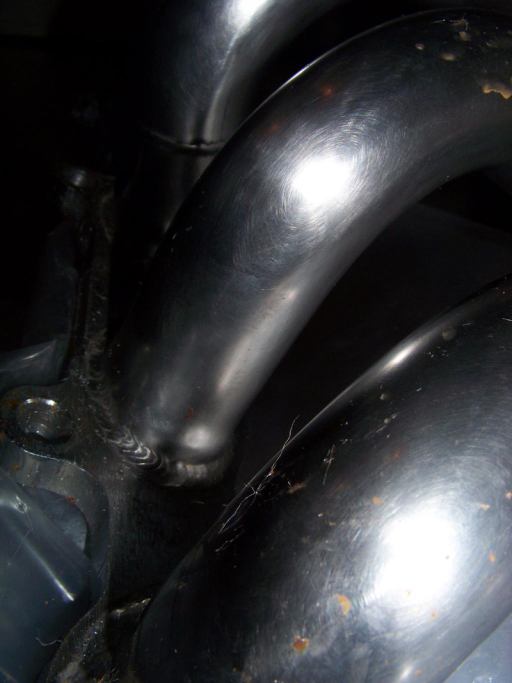

et maintenant:
Il reste des traces, je n'arrive pas a les avoir :/ comment faire?

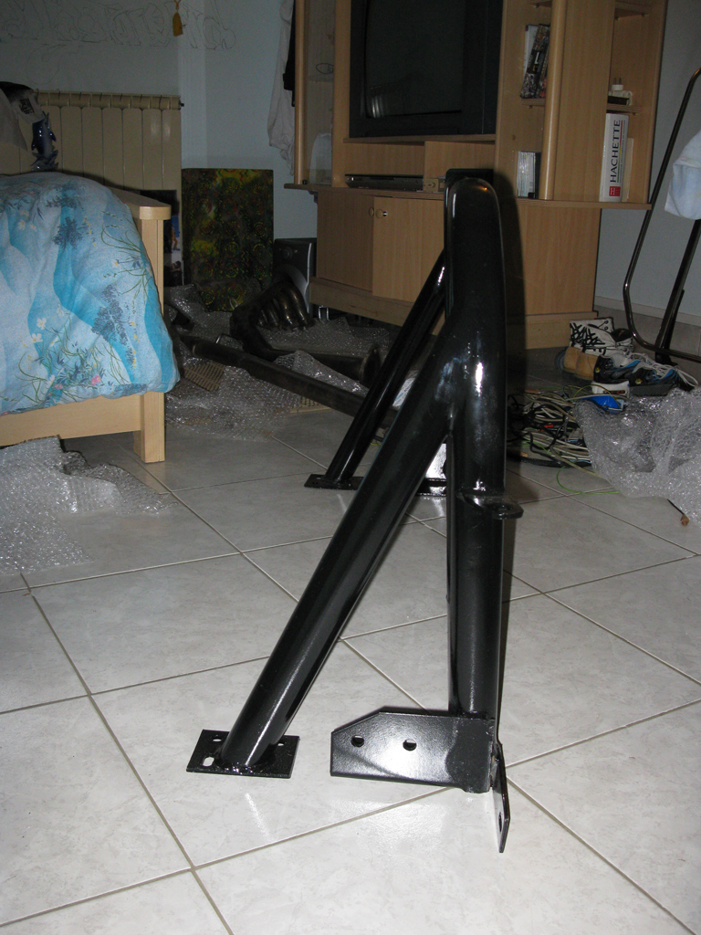

ça y est l'arceau est monté.
On a grave galerer car l'arceau était quelque peu déformer. Les barres arrieres tappait sur les rebord du tunel.
On a du resserrer les barres arrieres avec un enorme sert joint pour les alligner avec celles de devant.
Quelques divergences avec le tuto également mais rien d'insurmontable.
Un peu déçu de ce coté la sinon ça va ça tient la route.

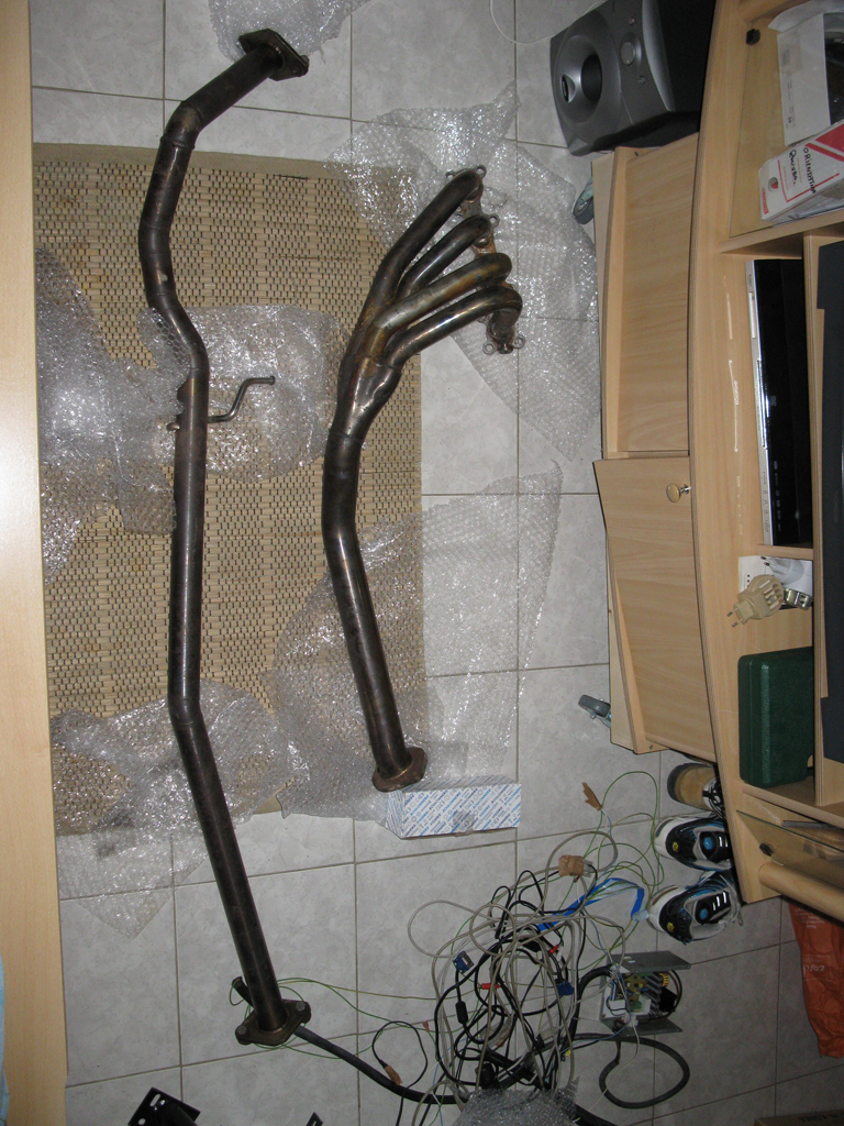

Le collecteur et la ligne c'est pour ta MX :?

beau boulot Camille!
J'ai pas saisi ton probleme, c'est l'alignement des platines arriere avec celle de devant?
 Sujet du message : Re: [nbfl] Etna de MouilloS
Message Publié : Mar 20 Oct 2009, 19:44
Inscription : Mer 11 Mars 2009, 16:45
Message(s) : 811
Localisation : Marne, Champagne Ardennes
Oui le collecteur est en cours de polissage.
J'ai enfin trouvé de la patte a polir ça va etre un vrai mirroir :love2:
Merci Gilles.
Le probleme c'est exactement ce que tu as dit.
Les platines dépaçait d'un demi centimetre vers l'exterieur donc impossible a passer, ça butait contre la paroie exterieur du tunel.
On a donc utiliser un grand serre joint pour retracter le métal.
ça m'a fait un peu friser la peinture sur les tubes j'suis un peu deg mais ça ne ce voit pas tant que ça.

Pas cool par contre pour la largeur trop importante à l'arrière (si j'ai bien compris). Etrange car normalement ils ont tous été fait sur le même gabaris :sic:
Message Publié : Mer 21 Oct 2009, 10:02
Message(s) : 811
salut yacco.
Merci j'aime bien aussi :)
pour le probleme je pense que ça a bouger au moment de la soudure, le métal a du chauffer et ça a décalé les platines.
Enfin c'est reglé mais on a perdu plus d'une heure la dessus :sic:
