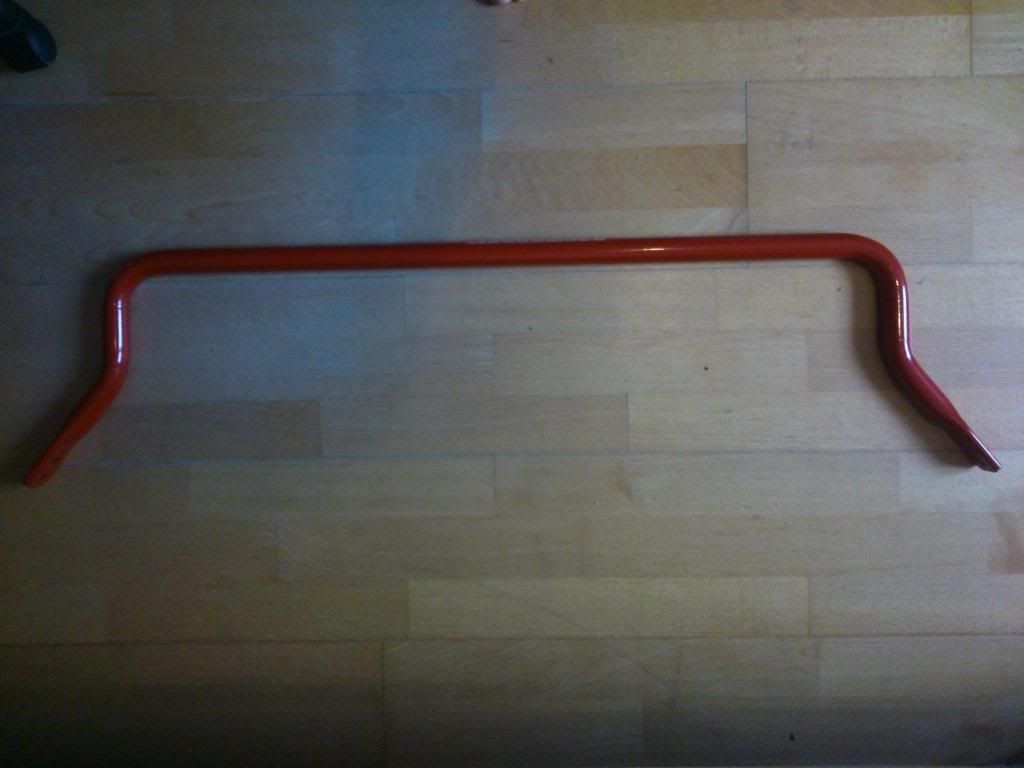

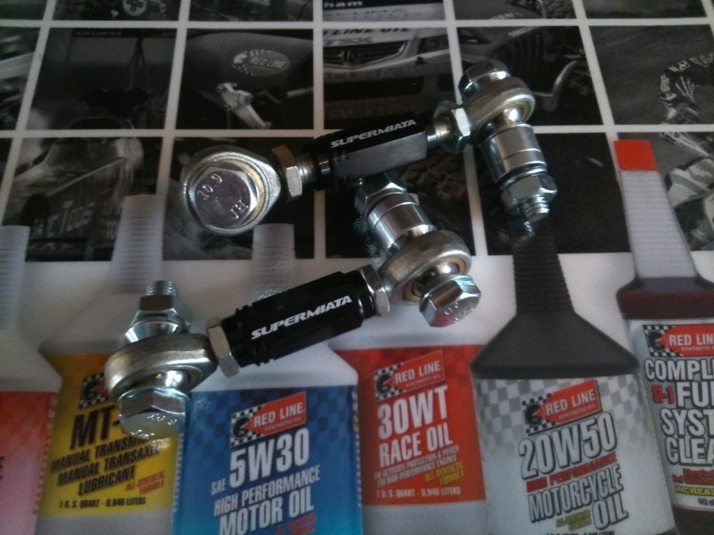

Petite news :
Montage des biellettes réglable pour la barre anti-roulis
et d'une barre anti-roulis tubulaire d'un diamètre supérieur et réglable sur 2 position.

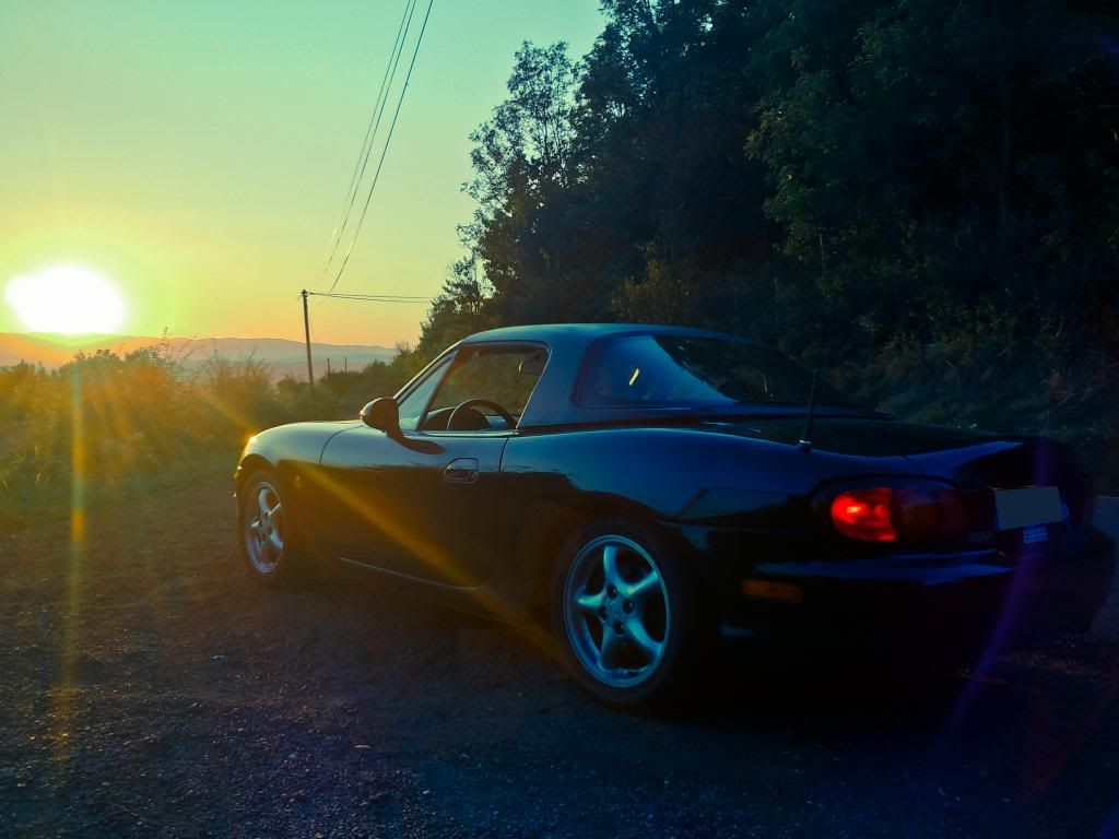

Résultat des courses, plutôt content :) , la voiture n'a plus besoin de "s'enfoncer" avant d’entamer une inscription dans un virage à vitesse élevée.
Volant légèrement plus "lourd" qu'au début, mais c'est le prix à payer pour une réactivité plus importante :jap:

pour la barre, tu n'as changé que celle a l'avant?
tu ne trouve pas la voiture plus sous vireuse ou sur vireuse?

La plus grande utilité est de ne changer que l'avant, se que j'ai fait.
Certaine personne ont changer l'arrière mais sont souvent revenu à la barre OEM car plus souple.
Le comportement actuel de la voiture est une tendance au sous-virage plus faible qu'avant !
Pas d'augmentation du sur-virage étant donner le réglage de mes combiné à l'arrière.
Par contre il ne faut pas oublier que la barre reste neutre dans son réglage, je ne l'ai pas pré-contrainte lors de son installation :geek:
Je testerai d'autres réglages plus tard (longueur des biellettes et point d'accroche différent).

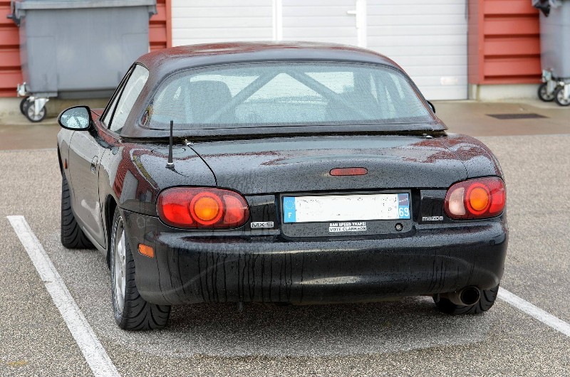

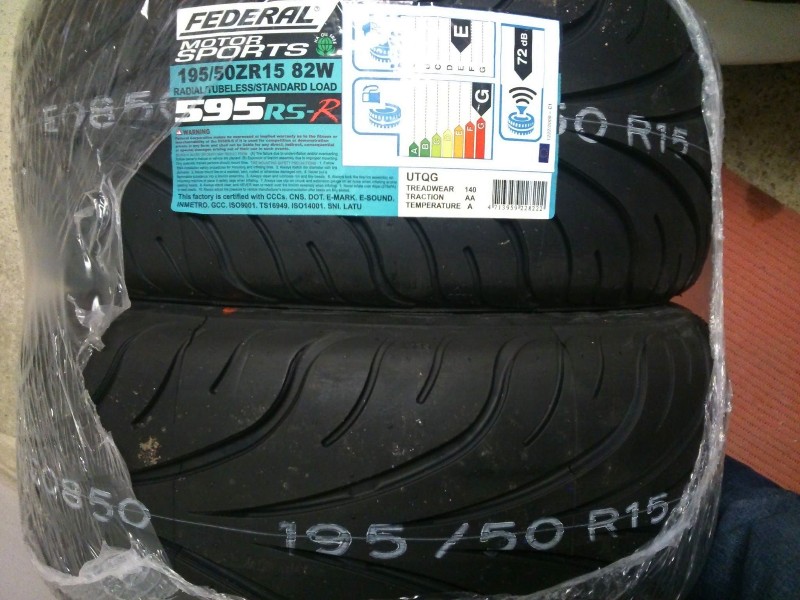

I'm back !
Avec des Federal 595 RS-R
Et sur le parking de Bresse :D
Prochaine étape je risque de retoucher la géo et prendre celle utilisée par 949 Racing sur leur mx d'endurance avec une petite retouche au niveau du pincement.
