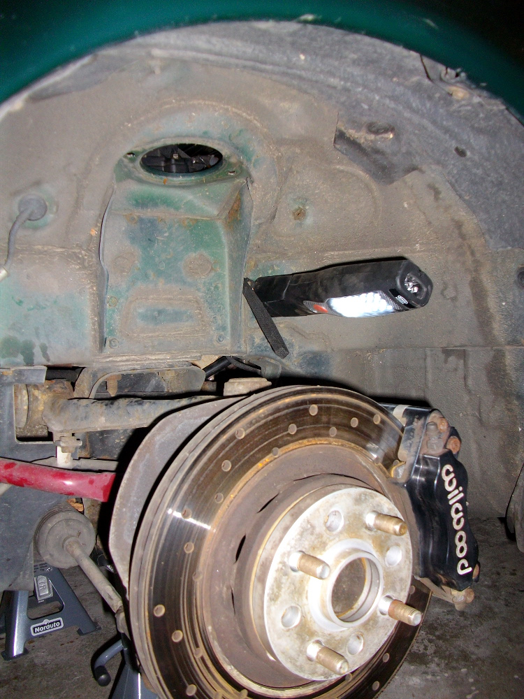

Petit compte-rendu de la matinée ! :hello:
On commence par retirer les roues avant !

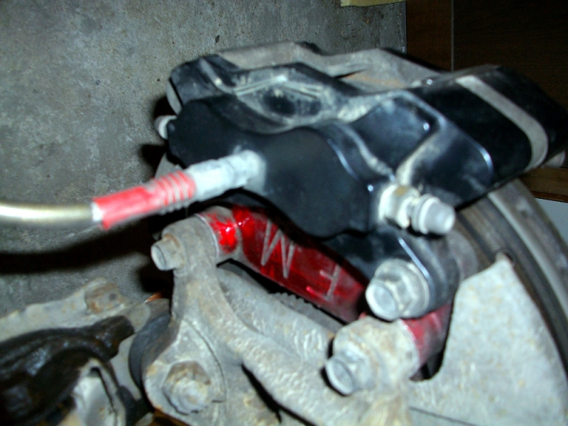

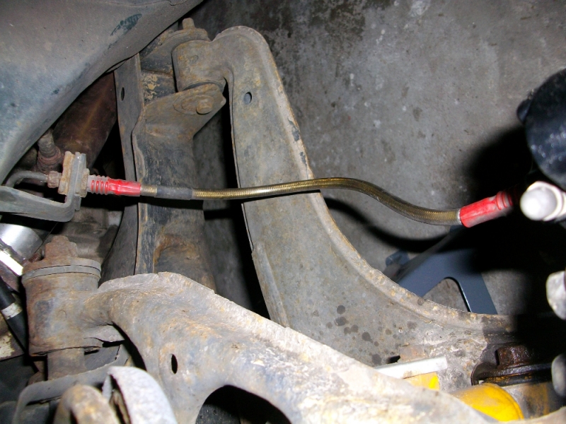

On en profite pour nettoyer un peu et remarquer que, comme me disait joel, j'ai forcément des durites différentes de celles d'origine pour mon kit wilwood.
Et c'est le cas, je ne savais même pas que j'avais de jolies durites en inox tressé, et gainées.
:D
Et je vois aussi que le support d'etrier porte des initiales "FM" , Flyin'Miata ?
Bref, on est pas là pour ça :x

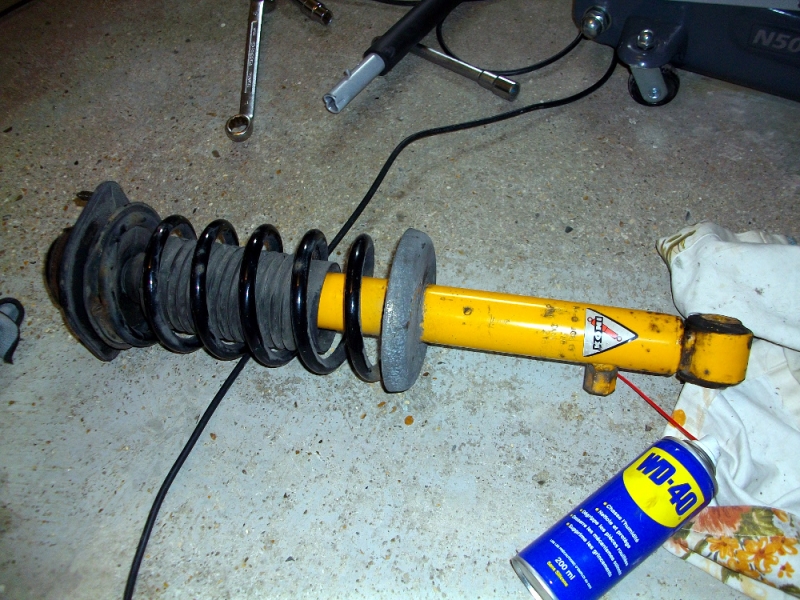

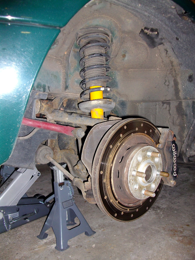

Après avoir suivi le tuto de yacco qui m'a bien été pratique: ici
Voilà ce que ça donne :
Victoire ! Et de un !
:woo:

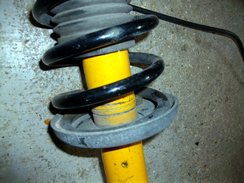

On en profite pour vérifier que l'amortisseur possède bien les rainures, qui me permettront de relever la voiture, et compenser les ressorts courts.
J'ai réussi à faire ça tout seul comme un grand :) , (j'avoue que je n'avais pas trop confiance avant de commencer :oops: ), sans trop rencontrer de problèmes. J'ai juste eu besoin de mon père pour appuyer sur le triangle inférieur pendant que je guidais l'amortisseur pour le sortir.
La seul partie chiante, c'est de retirer la vis verticale qui tient la rotule en bas.
Dès qu'on a libéré l'amortisseur en bas, il pousse et va se foutre sur la tête de vis... bref, j'ai bien pesté ^^
Mais l'avantage de cette méthode c'est de dévisser le minimum de trucs. :oui:
Ah il y a un autre truc, j'ai cassé la vis qui tient le cable d'ABS sur l'amortisseur, elle était toute rouillée, tant pis, je mettrai un rislan...
J'ai commencé l'autre côté, mais j'ai pas réussi à desséré la vis d'amortisseur ... je réessaierai après que le WD40 aura fait effet ...
Normalement Lundi je vais porter les 2 jambes au garage pour qu'il monte mes Eibach dessus. :faim:
On verra comment se passe le remontage :aie:
La suite au prochaine épisode :hello:

Ca y est, j'ai réussi à sortir les vis de l'avant droit.
J'en ai chié :o
La vis du bas de l'amortisseur était super grippée, ça s'est décoincé en forçant comme un zouave, par de grand bruits de métal grippé par accoups ...
La vis horizontale de la rotule aussi , mais elle a eu le droit à du WD40 toute la nuit.
En tout cas, chapeau bas à mon cliquet casto', j'ai forcé dessus avec des tubes pour avoir plus de force, il n'a pas bronché ! (je sais, on ne doit pas forcer avec un cliquet :langue: )
J'attends juste que quelqu'un soit à la maison pour appuyer sur le triangle et m'aider à sortir la jambe :)
Donc je vais m'occuper, j'ai une lame OEM à installer :faim:
PS : mes vis sont quand même bien recouverte de rouille, mais juste en surface, juste pour que ça grippe.
Je pense les faire baigner dans du coca ou un truc du genre pour pas que ça regrippe avec le temps. d'autres idées ?
Ou alors il faut les changer ? Ca se trouve ?

Ah et sinon je te confirme que ton kit wilwood est un des premiers kits de chez Flyin Miata, celui avec les disques de Corrado G60.
Donc le jour où tu veux changer les disques, prends des disques avant pour VW Corrado G60 en 280mm.
Cela se reconnait au fait que les disques ventillent vers l'extérieur (alors que normalement c'est vers l'intérieur).
Merci pour l'info :)
Oui je trouvais ça bizarre les ventilations au centre, au bord des goujons.
Donc le jour où je change, je suis obligé de remettre les même disques ? je peux pas mettre des disques classiques de 280mm?
(si j'ai bien compris, il ne seront pas alignés avec l'étrier :? )
Bon à part ça , j'ai donc sorti la 2ème suspension. Demain je vais les déposer au garage avec les ressort à installer.
Ensuite, ça sera remontage, sûrement mercredi soir, et on recommence avec l'arrière ... C'est long, mais ç'est le plus économique pour moi ...
Et au fait, la lame est installée :
C'est un peu horrible à installer quand on ne peut pas utiliser les 2 vis existantes car elles ont cassé (vis de suport de lave glace côté gauche, et vis de support de tige qui maintient le pare-choc, à droite).
Il faut placer la lame, prends les marques, percer... sauf qu'à 0.5cm près, c'est pas bien aligné, donc là le montage n'est pas super propre quand on a le nez dessus...
NB 1.6 Twilight Blue (vendue)
