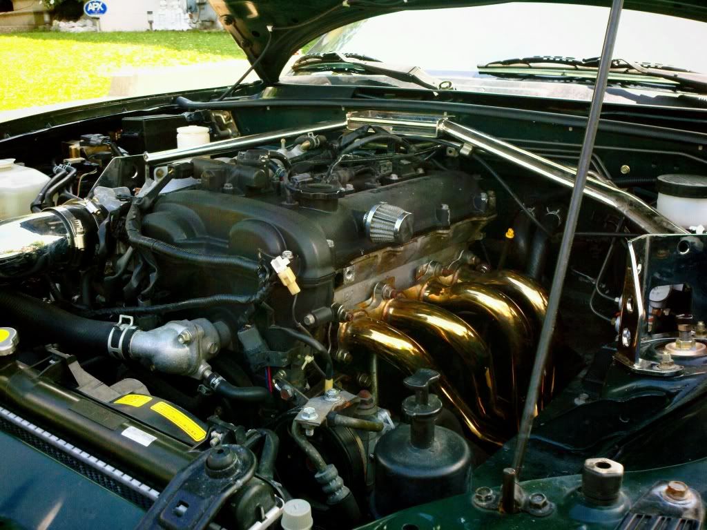

Si, mais faut que j'arrive à en trouver une qui passe car j'ai la durite du Rotrex qui passe au niveau de la tête de suspension.
D'ailleurs, si vous avez des idées de barres qui passeraient, je suis preneur. :jap:

Si t'arrives à trouver les supports RacingBeat, qui s'adaptent aux barre OEM, ça doit passer :
http://www.racingbeat.com/Miata-1990-20 ... 56512.html
Quoi que, vu la taille de la durite juste après le cône, je ne suis même pas sûr que ça passe. :?

C'était ma première idée :oui: Mais c'est vrai que la durite est semble quand même beaucoup plus grosse que l'admission RB. L'idéal serait de pouvoir tester avant d'acheter mais je connais personne dans le coin qui a ce support. :tantpis:

C'est vrai qu'en regardant ou arrive ta durite, par rapport aux vis de l'amortisseur, ca m'étonnerai que ça passe.
A moins que ta durite soit bien flexible, et encore ...
:tantpis:
En fait il faudrait un support de barre, mais dont le point d'attache avec la barre serait derrière :sic:
Tu n'as pas trouvé des photos de baies moteur de miata avec rotrex et barre ?

Avec ce genre de BAR tu devrais pouvoir te dégager de la place :oui: Je crois que ça se trouve chez MoSS
edit : http://www.moss-europe.co.uk/Shop/ViewP ... dexID=4781

Cher mx5legend aussi, mais cette BAR est donné pour NA et sans ABS, QUID des NB

tu ne sais pas raccourcir le manchon métallique et mettre un coude a 120° plus long pour dégager les fixations de l'amortisseur?

Effectivement Yacco, ça pourrait peut-être le faire avec une barre comme ça si ça se monte sur NBFL et si le support au niveau des têtes de suspension n'est pas trop haut. :oui:
Je vais chercher d'autres photos de cette barre sur le net, merci ! :jap:
Je peux raccourcir le manchon en alu mais je ne gagnerai qu'un peu de place. A voir si je ne prends pas la barre 3 points. ;)

A la vue de cette photo, je pense que c'est pas possible :
Les supports sur les têtes d'amortisseurs sont super hauts et je n'aurai pas la place pour que ma durite passe. :tantpis:
Ma recherche continue :oui:
