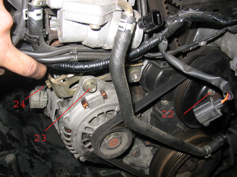

Si quelqu'un a des infos ou un tuto pour le remplacement de la courroie d'alternateur, ça m'intéresse :oui:
Y-a t-il un tendeur ou un autre élément pour arriver à placer la courroie comme il faut ? :jap:

Sur NA c'est simple et classique. Tu as:
- une fixation axe (dans l'axe du rotor)
- une fixation glissière (dans l'axe du rotor)
- un boulon tension (perpendiculaire à l'axe du rotor)
Donc, il faut desserrer les deux premiers,
desserrer à fond le boulon de tension, pour passer la nouvelle courroie,
resserrer le boulon de tension jusqu'à la bonne tension
et resserrer les deux premiers pour que ça ne bouge plus.
C'est expliqué ici tiens, en étape 4:
http://www.mx5passion.com/guide-d-entre ... ivers.html
Sur l'image ici, on voit la glissière en 23 et la tension en 24.

idem sur nb B6 ou BP4W

Nickel, merci ! :jap:
