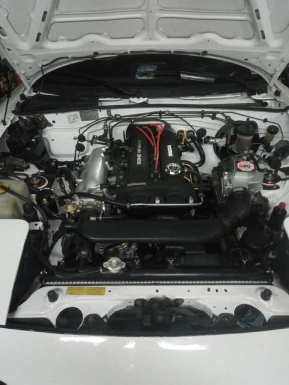

Fabdev Malgré que ma ligne est home made, elle m'a quand même coûté pas mal. Mais oui les résultats est la et j'avais pas trop le choix avec le silencieux sur mesure.
Photo final de ma baie moteur.

On a le même bouchon Aliexpress :D

Franchement pour le prix il est vraiment pas mal ce bouchon.
Le filtage mériterai d'être mieux ajusté c'est le seul reproche à lui faire

C'est marrant, j'ai le même bouchon également avec le cache culbuteur en noir vermiculé et le faisceau rouge. Par contre tour le reste est nettement moins propre :sic:

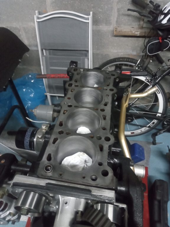

Ça fait une plombe que je n'ai pas posté ici....
Je vais faire un recap de ce qui s'est passé ces derniers mois.
Du coup j'avais laissé en plan la MX suite à un achat immobilier et forcément la maison m'a demandé pas mal de temps cet hiver.
J'ai donc repris le courage de m'attaquer à la petiir au mois de février pour une deuxième dépose moteur et régler mon problème de conso d'huile.
J'en ai profité pour acheter une boîte et un arbre de transmission peu kilometré pour régler mon problème de craquement / sifflement dans la transmission. ( finalement c'était mon arbre hs)

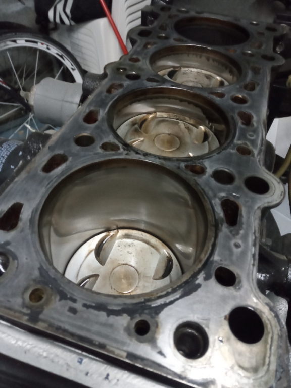

Donc après dépose du moulin et demontage de la culasse, j'ai commencé par vérifier celle ci ( niveau étanchéité soupapes).
Sur ce point RAS.

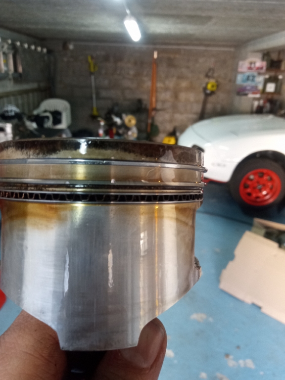

Par contre je remarque pass mal d'huile sur les pistons et pour en avoir autant je m'oriente vraiment sur mes segments.
J'attaque donc le demontage du couple piston bielles.
Et la surprise, segment racleur gommé ( collé)...
Donc merci à ceux qui ont fait le bon diagnostic
Du coup et bien commande segment côté standard et j'en ai profité pour faire les coussinets.
Je précise que toute la métrologie à été faite et que mes côtes étaient dans les tolérances standards.
Du coup honage des cylindres

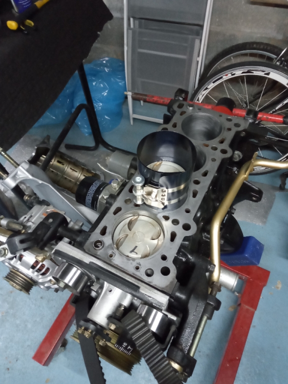

Mise en place des pistons avec segmentation tiercée. ( difficile de garder angles avec cet outils place d'ailleurs)

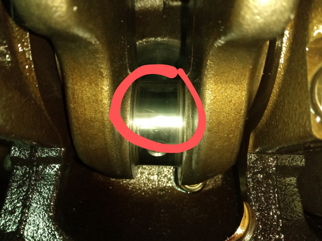

Malheureusement j'ai fait une bêtises lors du montage, lors du placement d'un piston je n'est pas descendu le maneton à son point le plus bas et je l'ai marqué avec un goujon de bielle...
Après plusieurs conseils d'amis et de connaisseurs ( dont PatSt), qui m'ont dit de poncer au grain fin pour éliminer le bourrelet de la rayure.
Après la reprise des côtes après ponçage, j'étais toujours dans les tolérances.
Voilà, du coup remontage de la totalité, coup de clé et ça démarre sans excès de fumée :woo:.
Depuis j'ai fait 500 km de rodage et RAS niveau moteur ( conso d'huile mais normal du au rodage)
Je suis content dee moi, sachant que c'est la première fois de ma vie que je dépose des pistons.

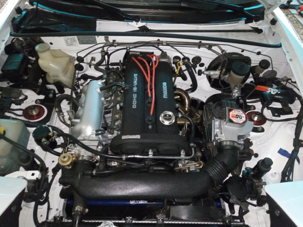

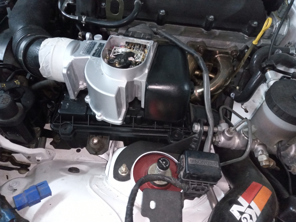

J'ai également changé mon VM par un allégé Toda racing.
Changé mes SB moteur par des polyurethane, ce que je regrette un peu d'ailleurs.
J'ai une meilleure sensation du régime moteur et un passage de vitesses plus franc mais les vibrations au ralenti je les trouves très désagréables
Egalement modifier le capot de ma boîte à air pour accueillir un debimetre Rx7.

Belle restoration moteur !! Et c’est vrai que ton compartiment moteur est vraiment clean :love:
