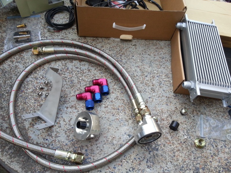

Je pensais me prendre une plaque sandwich également. Tu a pris quel modèle?

Le IL Motorsport : https://www.ilmotorsport.de/shop/articl ... b7e0a02a60

En fait, j'aimerais uniquement installer une plaque sandwich entre le bloc et le filtre mais j'ai peur de modifier la fiabilité du moteur.
Il n'y a pas de raison ! ce n'est pas le mini-rallongement du circuit qui va poser souci.
Le tout est de choisir LA bonne plaque sandwich pour éviter une modification de section, donc de pression ;)

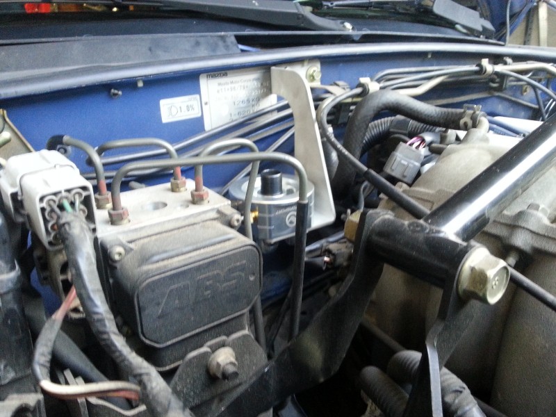

voici en détails la solution choisie :
Ce qui, une fois en place, donnera cela :

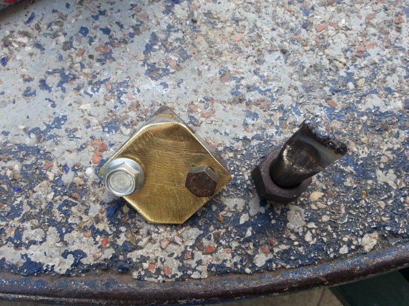

En parallèle de cela, j'ai enfin fait et poser mon kit "Inhibition ..heu non, Suppression d'EGR"
Je souhaitais une solution permettra le retrait complet, y compris du tube de jonction.
Coté Vanne EGR (Le trou restant est inutile puisque fermé par la plaque au dessus...)
Coté Collecteur Echappement :

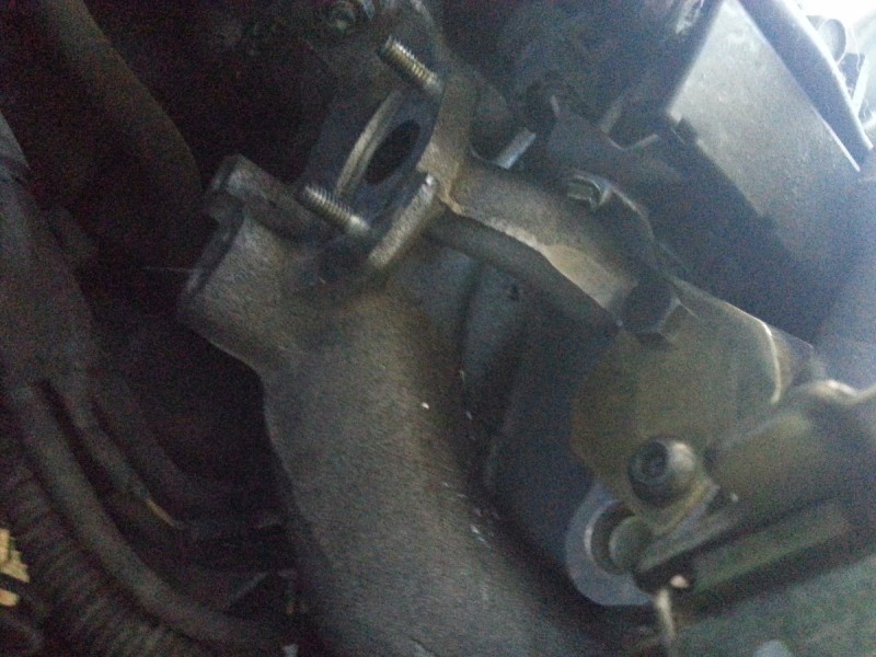

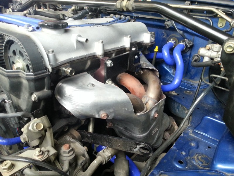

J'ai besoin de vos lumières !!! Suite à du démontage, j'ai donc retiré le pare-chaleur de l'échappement.
En lisant certaines notices du montage, je tombe sur des photos de collecteur fonte... or, le mien n'a pas du tout la même tête. J'ai alors imaginé que c'était un remplacement, mais dans ce cas, je n'ai jamais vu de version NON OEM avec les supports pour le pare-chaleur...
Je remets une p'tite photo du mien, prise il y a 1 semaine :
Message Publié : Dim 21 Sep 2014, 16:05
Message(s) : 3297
Localisation : Pertuis, 84
Ça ma bien l'air d'être un OEM, ton collecteur.

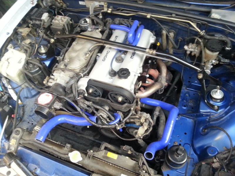

Malgré quelques soucis, j'ai encore avancé ce week end.
Changement des durits, modification du pare chaleur, travail sur le faisceau, et quelques bricoles
Finalement, j'hésite à fixer le delocalisateur du filtre à huile vers l'avant.... à voir si c'est plus pratique côté accès que contre le pare feu.

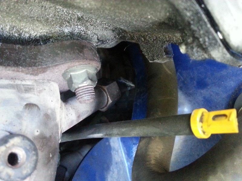

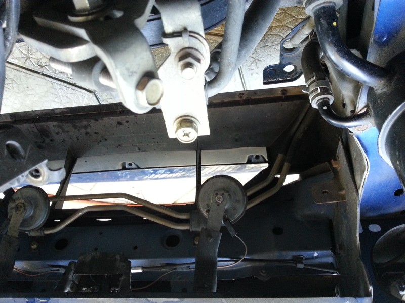

Sinon, après avoir enlevé le radiateur, je me suis aperçu des longueurs de canalisations de DA. Quel est l'intérêt ?
Même boucle constaté proche de la crémaillère....
Bref... ça avance... pas aussi vite que je le souhaiterais mais ça avance...

pour la DA,ça fait office de "radiateur" ;)

exact.
C'est ce que je pensais, sans en être sûr...
