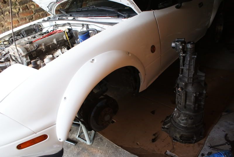

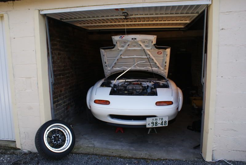

Message Publié : Sam 31 Jan 2009, 18:10
Message(s) : 5122
Localisation : Lille
AVANT :
APRES :
Montage VM allégé & embrayage cette semaine, et remontage de boite le week end prochain, ou après.

Vu le froid de canard du nord de ce week-end, je n'ai pas eu le temps ni le courage de démonter les VM & embrayage après dépose de la boite.
Je fais ça, soit ce soir, soit demain soir (reste de la semaine en déplacement) si je parviens à bloquer ma poulie de vilo d'une manière ou d'une autre.
Mais la queue de boite semblait usée malgré tout, ce qui signifierait en effet que le roulement devait se bloquer par moment (particulièrement à chaud), et "crisser" sur cette tige.
En tout cas, y'a pas, rien de tel qu'un pont pour démonter une BV... car là, sur chandelles, c'était, comment dire... "folklo"

j'aime beaucoup le soucis du detail avec la premiere photo avec une plaque jap :ricane:
