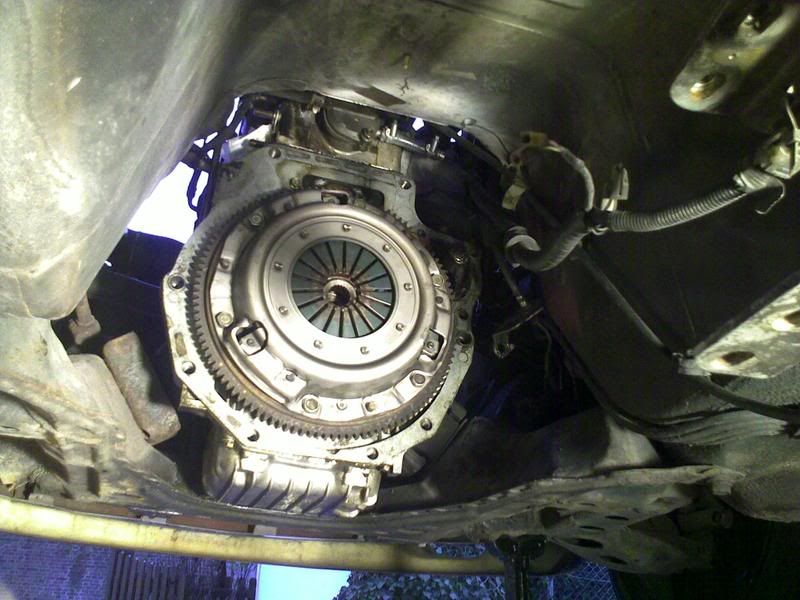

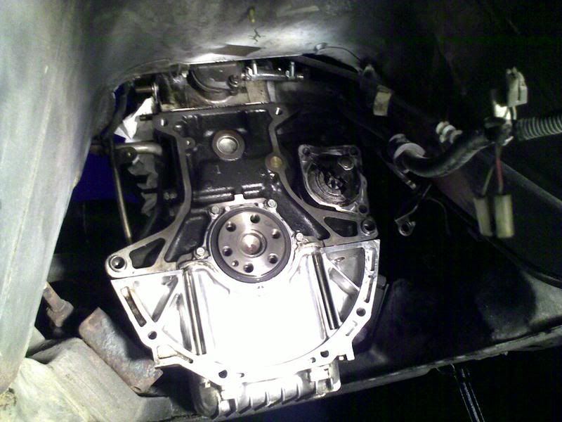

Bon, au programme de ce soir, démonage de l'embrayage, volant moteur et nettoyage de tout ce p'tit monde, puis repose du VM allégé.
Bref, place aux photos (tel. portable, la flemme d'aller chercher le reflex lol...)
Le tout monté :

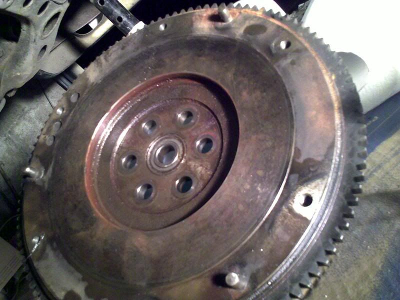

Le VM démonté, on ne le voit pas sur la photo, mais le centre du roulement est de couleur cuivre, et non "métal" comme à l'origine (on constate donc le frottement, certainement la raison de mon sifflement) :
le tout démonté, et cette partie nettoyée :

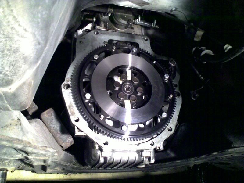

VM allégé monté (reste à récupérer une clé dynamo' pour finaliser les serrages) :

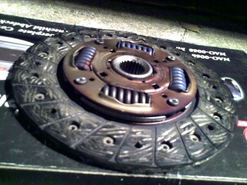

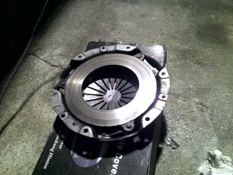

Le disque d'embrayage Exedy qui semble ne pas avoir mangé d'huile :
Son pote :

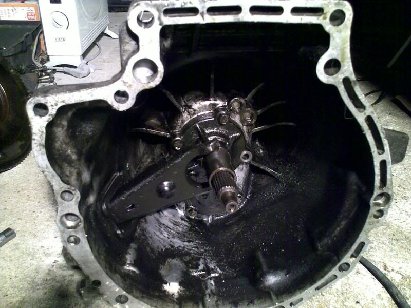

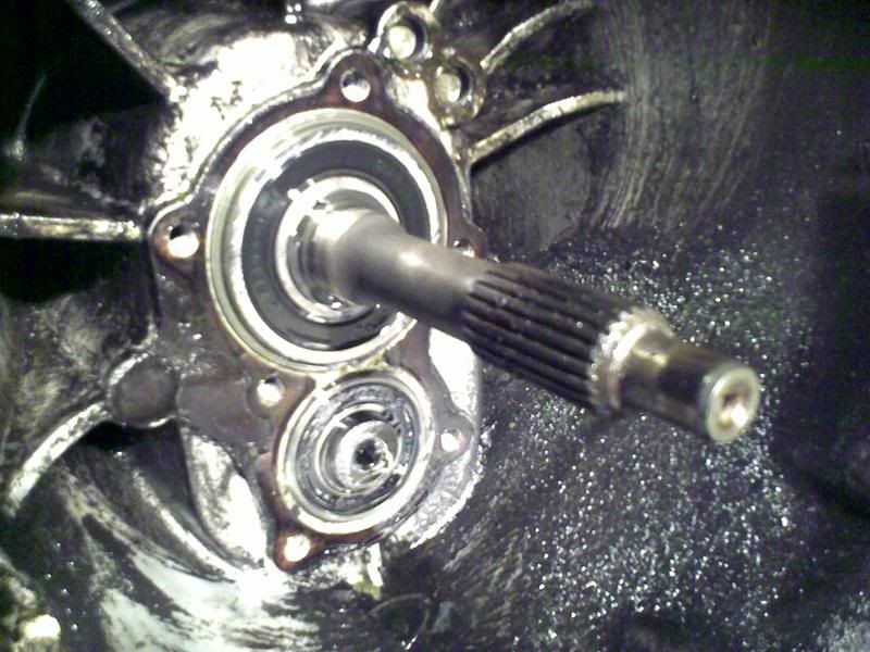

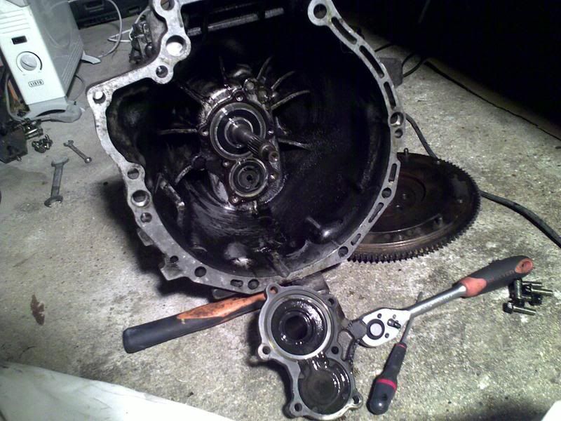

La boite.... "un peu" grasse....

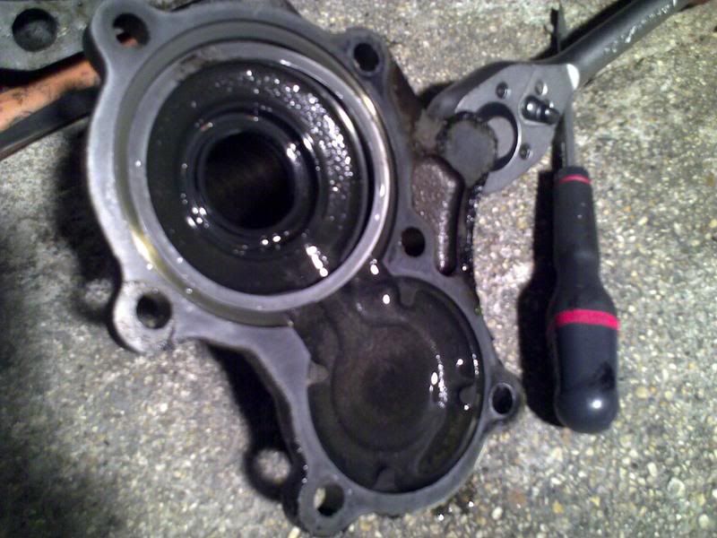

Et après un p'tit démontage (aucune idée de la dénomination de cette partie) :
coulée d'huile.....
Ici on voit bien l'usure qu'a apparemment causé le roulement de VM :
J'ai donc une belle fuite d'huile....

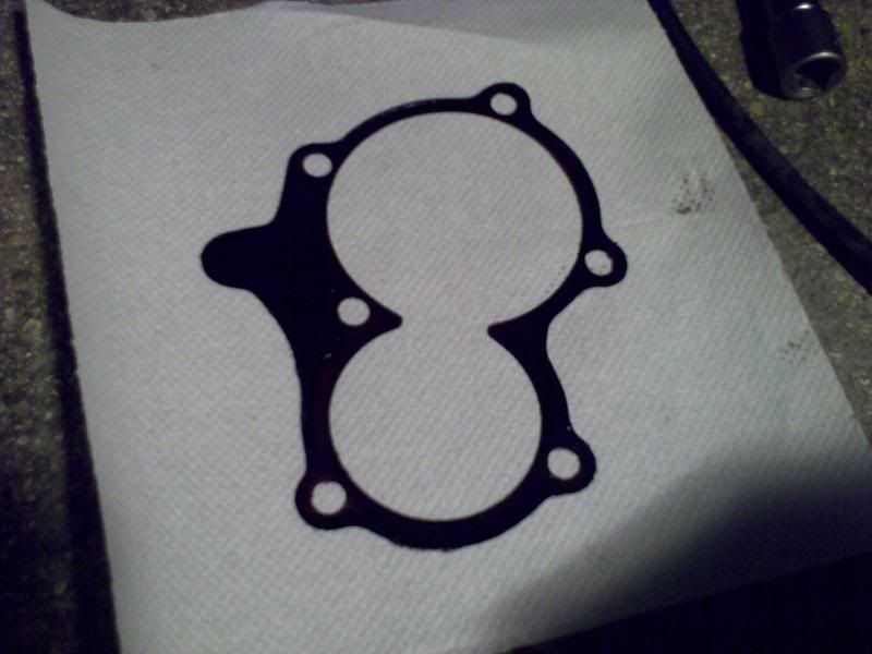

*** Et selon vous, je dois changer le joint spy de boite ? celui qui entoure la queue de boite, qui se situe là dedans (j'ai déjà ce joint) :
***Ou celui-ci ?
Ou les deux ?
Ou encore un autre inconnu au bataillon ?
:D

Message Publié : Mar 10 Fév 2009, 20:53
Message(s) : 11948
poa :etonne:
Message Publié : Mar 10 Fév 2009, 21:04
Message(s) : 8647
Localisation : Rouen
Je dirai qu'il vaut mieux remplacer les deux tant qu'a faire :tantpis:
Si tu prends le roulement neuf à la main et que tu le présente sur le bout d'arbre de la boite, il n'y a pas trop de jeu ?

Joint démonté, joint changé.
Donc tu n'as plus le choix. Surtout vu comme c'est gallere pour acceder a ce joint.
Message Publié : Mar 10 Fév 2009, 21:21
Message(s) : 5122
Localisation : Lille
Oui de toute façon j'ai ce joint (le joint spy).
Demain je vais chez Mazda commander l'autre (le grand), si vendu au détail...
Mais ce qui m'intrigue, c'est : "d'où vient cette huile" ??

je parlais de celui sur la feuille de sopalin.
Je vais le commander aussi.
http://www.ilmotorsport.de/shop/article ... 502ce48acc
Pour moi l'huile viens du CAS. mais je change ces deux la egalement.
Dailleurs je commande le deuxieme qui me manquais.

Je vois pas trop en quoi il y aurait une fuite quelconque, puisque derrière, il y a les roulements coniques de BV :arrow: il faut donc lubrifier intérieur et extérieur. De plus, tu as un joint autour du couvercle, qui permet justement de contenir l'huile dans ce couvercle.
Biensûr, comme tu as la BV déposée, et que tu dispose des joints, changent les. Malgré tout, il faut garder à l'esprit que le moins on démonte, le moins on a de risques de casser/foirer un truc, ou de pas savoir le remonter :roll: .
+1 avec Tonioo, vérifie que ta queue (de BV biensûr :ricane: ) ne soit pas abimée/usinée, et que ton roulement passe bien dessus sans trop de jeu ;)

J'ai vérifié, l'usinage est minime.
J'évoquais en particulier l'huile dans la cloche de la boite, car elle est plutot... super grasse :D
