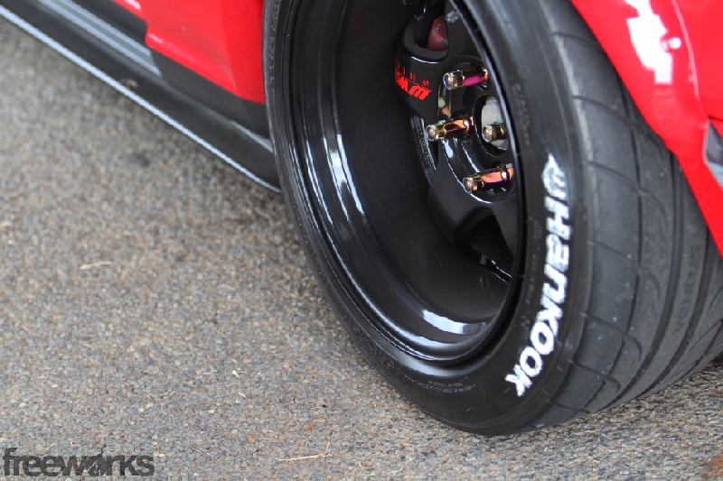

 Sujet du message : Re: Laurent en NA :)
Message Publié : Lun 29 Avr 2013, 20:54
Message(s) : 1433
Localisation : Melun 77
Je crois qu'il existe des écrous qui laissent le goujon passer a travers, ce serait ptet une bonne idée pour éviter les cales et le changement de goujons?
On les vois ici, ils sont évidés au bout
Edit : Grilled le temps d'uploader la photo :ricane:

OpyKanoba a écrit :
Avec les mêmes étriers, j'ai des cales en 5mm avec des jantes en ET40 et ça passe au poil :)
Oui mais avec des autres jantes :)
Sur les compo, les "batons" ne vont pas très loin à l'extérieur, et même avec les cales de 20mm, c'est tout juste :!:
Mxboy et KURO, effectivement ça serait l'idéal, je pourrait abandonner ces fichues cales, sans jeter les goujons, et avoir un énorme choix de jantes, en pouvant choisir des jantes "à déport" avec une belle "lèvre" de déport :)
de l'ET 30 / 25 serait l'idéal en 15x7. (actuellement j'aime bien ma largeur de voie, qui équivaut à de l'ET20 il me semble)
Le problème avec les écrous ouverts (c'est le cas pour mes écrous antivol), c'est que le goujon fait des traces de rouille, et ça fait un peu déguelasse.
Mais sinon, aucun soucis, les goujons sont bien taraudés sur toute le longueur.
Merci beaucoup pour avis. :beer:
Vous auriez des liens pour des écrous longs/ouverts ? (je préférerai des longs, mais il faudrait des longueur de 2cm :tantpis: )
(ou alors je scie mes goujons :aie: .... :arrow: )
