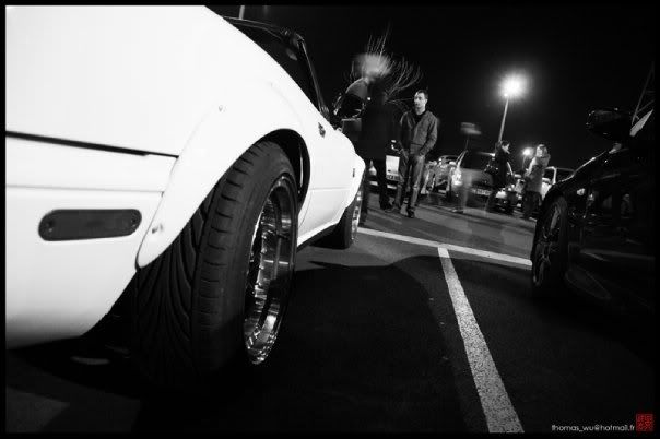

MXboy, les jantes : ET0, 15", 8 de large, et monte pneumatique en 195/50/15 Toyo T1R.

Du 195 sur du 8 !
Ca doit être vachement tiré ... :o

ah non pas plus que ça :

Je suis comme NickBui; Je suis étonné que les pneus en 195 ne sois pas plus "tirés" que ca sur des jantes de 8" de large !?
Enfin en regardant bien il y a un bourrelet de protection qui est au bord de la jante : ca trompe un peu; Quand on voit la bande de roulement au sommet et les flancs qui sont bien arrondis... ;)
Pour l'ET : Si je comprend bien avec un ET 0 tu as élargie les voies de 70 à 80 mm ?
Et comme retour au niveau conduite ca donne quoi ?
Et derniere question : Tu les as trouvé ou ces extensions?
Encore une fois elle est superbe ! :bave:
Marc
A+
MIATA 1.8 R
 Sujet du message : Re: La Mimix à Mumul...
Message Publié : Mer 25 Mars 2009, 14:58
Message(s) : 5124
Localisation : Lille
Extensions en fibre achetées chez Autokonexion (USA), pour la "maudique" somme de 300$ frais de port inclus.
Et oui, les voies sont élargies, impossible de faire décrocher la Mazda par temps sec... à moins de vraiment y aller comme un goret !
Niveau conduite : elle suit un peu les déformations de la chaussées (mais c'est bien moins important que tout ces "on dit" du style : tu verras c'est inconduisible, tu verras tu devras tenir le volant à deux mains sous peine de partir d'un coup dans le décor.. et j'en passe), et la direction et vraiment super précise !
Un vrai kart, il n'y a pas d'autres mots ;)
si un jour nos routes se croisent, je ne serais jamais avare en essai (dans la mesure du possible, concernant la capacité de mon réservoir d'essence bien entendu :D )
