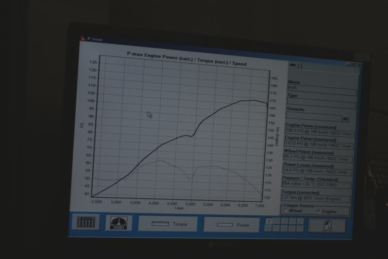

et hop :

Quand on dit que ce moteur est fait pour tourner haut dans les tours... :oui: :oui:

ouaip ;)
et elle a beau ne délivrer que 108cv, je suis plutot satisfait pour mes 130 000kms, et puis je m'éclate bien avec le volant moteur allégé.
D'autres n'ont pas eu cette chance (dont un ami en Clio RS Ragnotti, 50 000kms, et 159cv au lieu des 172 annoncés par Renault...)

Pas mal, pas mal !!
C'est bizarre ce trou juste avant 5000tr/min :etonne:
Pourquoi "que" 108cv? C'est la puissance mesurée aux roues, les puissances constructeur sont annoncées en sortie de moteur. Avec la transmission, on estime la perte de 10 à 15%
Donc c'est pas mal du tout :oui:

et oui ce trou à 5000, aucune idée.
D'autant plus que le "creux" dont je parle, juste après la pose du collecteur, se fait sentir sous 3000trs/min (j'ai peut-être aussi gagné en haut régime en fait).
mais Stephane, puissance aux roues = 95,2 sur l'écran... :cry:

Ah oui, je n'avais pas vu :oops:

Beurk la courbe de couple ... :sic:
Y a un soucis là ! :cry:

Comment ca un soucis.... ?!? Il suffit de rouler toujours au dessus de 5000tr/min ;)

et niveau conso :hello:
non mais j'ai un problème quelque part, faudrait déjà que je réessaye avec le débimètre et le réglage d'allumage d'origine, ça doit surement jouer.
