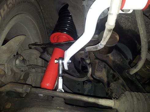

si je me souviens bien les rb ne sont pas reglables donc incompatibles si tu rabaisses la caisse.Pour ma part j'ai pris les secondes et j'en suis tres satisfait....photos:
avant avec bar 23mm UR
arriere avec bar d'origine

Il y a deux versions des biellettes RacingBeat, les "rouges" sont pas très solide et la version noir, rotulé (mais je sais pas si c'est compatible avec les NA).
Joel à l'air content des 949Racing
Les rouge c'est pour les NA et les noir pour NB(fl) ;)
C'est sûr ? Car c'est pas très clair sur le site officiel de RB. Ici et
Je n'ai pas trouvé les noires qu'il y a sur Flyin Miata :?:
Ah ca y est tu as tes kyb et tes barres (et tes ressorts ou pas? ) alors ? :):)

Oui sur.
Sur les NA les fixation sur le bras sont différente des NB.
NA:
NB:
Je trouve pas de photo :sic:
http://trackdogracing.com/heim-jointeds ... 5-1-1.aspx
 Sujet du message : Re: Laurent en NA :)
Message Publié : Lun 27 Mai 2013, 20:41
Message(s) : 1433
Localisation : Melun 77
Sur nb elle sont pas a 90 degrés comme les na mais plutôt 45, pour les avoir demontee souvent, c'est certain :ricane:
Édit : grilled!
Message Publié : Lun 27 Mai 2013, 20:47
Message(s) : 8974
Bon apparemment c'est pas très claire leur biellettes :?
http://miataroadster.com/racing_beat/ra ... 66041.aspx
Les noirs seraient destinées au NC,alors que sur NB c'est le même système :etonne:
Si ils mettent les mêmes que sur les NA,je suis pas près d'en prendre chez eux.
Ah oui, merci j'avais remarqué ça, mais je m'en souvenais plus.
Ils pourraient mettre à jour leur site :red: .

Du coup avec des biellettes réglables (faites maison ou achetées) on peut monter n'importe quelle barre anti roulis :?
Un exemple vraiment au hasard :oops: , des BAR de NB sur une NA de 91 ? :D
Quelles sont les différences de BAR entre les différents modèles de MX5?
Message Publié : Mar 28 Mai 2013, 10:50
Message(s) : 22846
Standard c'est 18mm
Barre anti roulis de NB c'est 22 mm :D mais : changement de triangles AV par des triangles AV de NB pour mettre les biellettes RB comme sur la mienne d'ailleurs :) j'ai même rajouté une Barre plate RB en plus :aie:

Merci Jag pour la réponse rapide ;)
Donc c est possible mais il faut changer ses triangles, c est déjà moins drole :sic:
Je verrais ca plus tard du coup, si ca avait été un simple changement de BAR et des biellettes je l'aurais fait mais là :tantpis:
Sinon Jag tu as senti un gros changement de comportement :?

Bon bah je crois que je suis bon pour prendre les RB pour NA, ça sera toujours mieux que mes OEM actuelles alors que la voiture est bien rabaissée.
Mes barres sont déjà des grosses ( Eibach )

quelqu'un connaitrais le diametre des vis qui retiennent les biellettes ?
c'est du M8 je crois ?
Message Publié : Mer 29 Mai 2013, 06:27
Message(s) : 6962
M10 ;)
