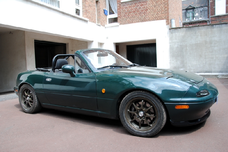

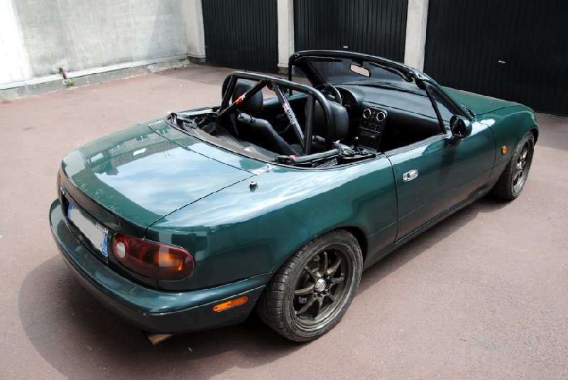

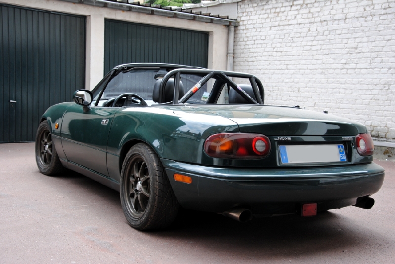

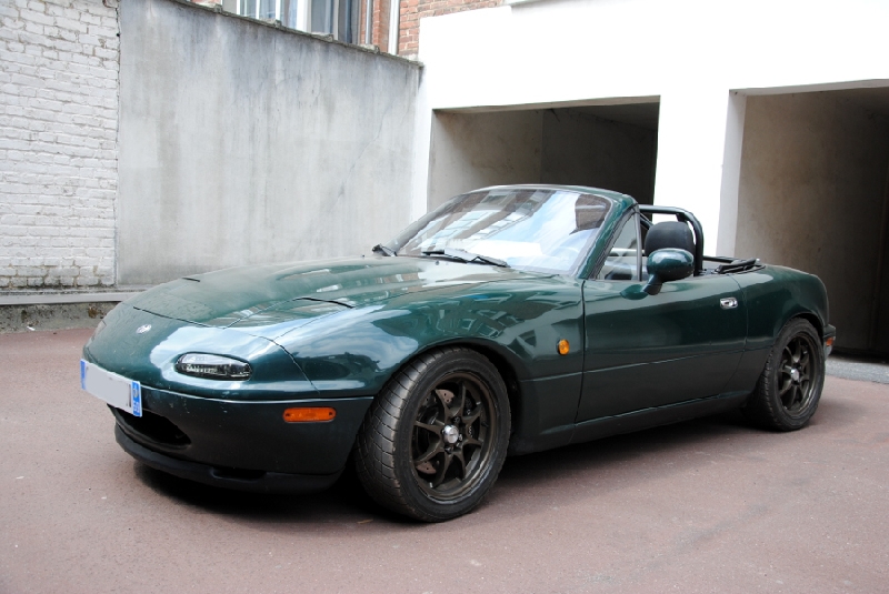

Quelques photos vraiment trèèèès vite faites:
Donc nouvelles jantes + "nouveaux" pneus.
Et en + de ça , des clignos sombres venant d'mx5parts.
Je remercie encore Opy pour sa disponibilité.
J'ai pu jeter un oeil à sa NA turbal, que je connaissais un peu, et sa eunos compresseur en pièces.
Donc c'était rendez-vous avec Opy et Litchi dans le sous sol chez Toyota, un bon moment :)
Petit imprévu : impossible de passer une clé sur mes écrous de NA avec les nouvelles jantes. Les trous sont trop étroits.
Matthieu a eu l'extrême gentillesse de bien vouloir échanger mes écrous de NA contre des écrous plus fins, pour pouvoir passer la clé.
Sinon j'aurais eu l'air bête , d'être descendu à Paris pour rien ...
Les compo sont donc parties sur la BBS de Litchi :)
Niveau poids, on sent tout de suite la différence en manipulant les roues, mais n'ayant fait que des bouchons et de l'autoroute, je n'ai pas pu vraiment apprécier la différence.
Par contre, les R1R, ça grippe ! :etonne: On parlait de pression avec Opy : je disais que je mettais plutôt 1.9-2.0 bar, mais c'est normal en fait, les flancs des T1R sont beaucoup plus mous que les R1R. Là c'est vraiment bien rigide et stable.
Merci encore à Opy et Litchi pour ce bon moment ;)

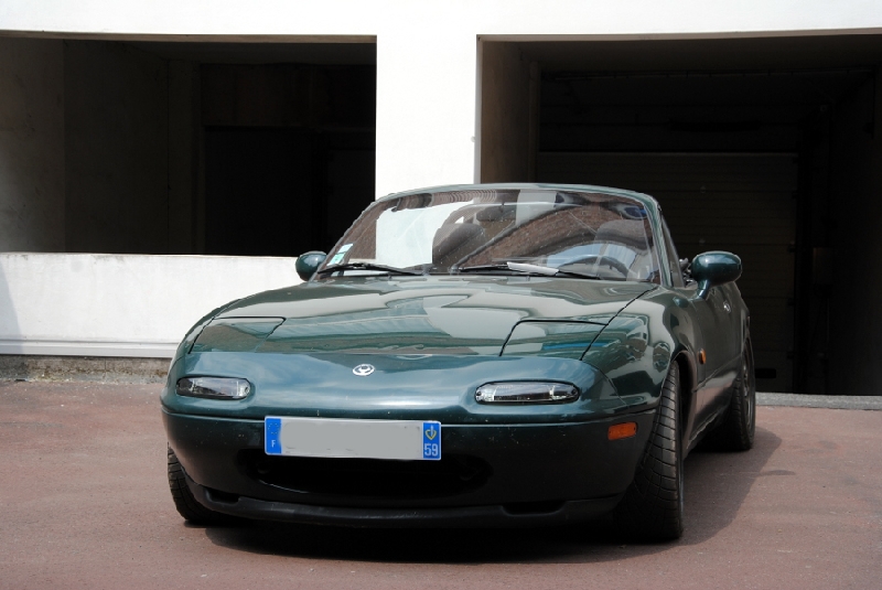

Pour les clignos:
C'est une vraie merde à percer l'emplacement pour les veilleuses si on veut garder clignos + veilleuses séparées. J'en ai fait qu'une pour l'instant. Et après le perçage, obligé de fixer la douille de l'ampoule avec du scotch ... Mais je suis stasisfait du rendu :)
NB 1.6 Twilight Blue (vendue)
 Sujet du message : Re: Laurent en NA :)
Message Publié : Dim 9 Juin 2013, 13:44
Message(s) : 7672
elle à une bonne gueule racing maintenant! ;)
Message Publié : Dim 9 Juin 2013, 13:55
Message(s) : 8706
Localisation : 59 - Houplines
Oui ça la change beaucoup :)
Message Publié : Dim 9 Juin 2013, 14:30
Message(s) : 14322
pandax a écrit :
Magnifique :D
Moi qui n'ai jamais accroché à ces jantes, j'adore !
Je trouve qu'elles manquent de déport ... mais là :o
tu as les meme avec le déport en moins non?
Message Publié : Dim 9 Juin 2013, 14:34
Message(s) : 8706
Le déport vient des cales par contre.
Si elles avaient un déport d'origine, je pense que du coup la lèvre de jante serait plus large.
Par contre, ce que l'on voit pas vraiment en photo, c'est que ça fait un gros espaces entre les batons et le disque. Ca renforce l'effet large.
Mais je m'y fais bien, j'étais pas trop fan non plus il y a quelques mois et finalement .... :)
Message Publié : Dim 9 Juin 2013, 14:52
Inscription : Jeu 24 Fév 2011, 12:43
Message(s) : 1396
Localisation : Wavre - Belgique
cherub a écrit :
pandax a écrit :
Magnifique :D
Non, avec :D
Konig flatout 15*8 et15
Message Publié : Dim 9 Juin 2013, 15:01
Message(s) : 8706
La c'est des helium 15x6.5 ET40.
C'est un peu étroit, mais avec le moteur stock ça va très bien.
Message Publié : Dim 9 Juin 2013, 16:08
Message(s) : 7672
ils ont vraiment un profil de flanc large ces pneus!(déport du flanc par rapport à la lèvre de la jante) :etonne: , c'est du combien de large?
Message Publié : Dim 9 Juin 2013, 17:07
Message(s) : 8706
C'est du 195 50 15.
La jante fait 6,5 (soit la taille des jantes NB OEM).
Donc rien de bien spéctaculaire. :tantpis:
Mais la protection de jante elle est pas là pour faire beau :lol:
