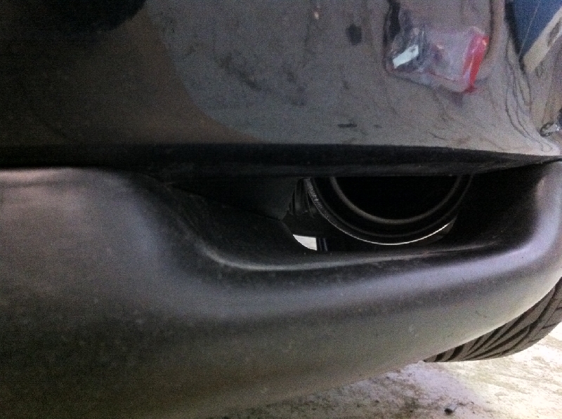

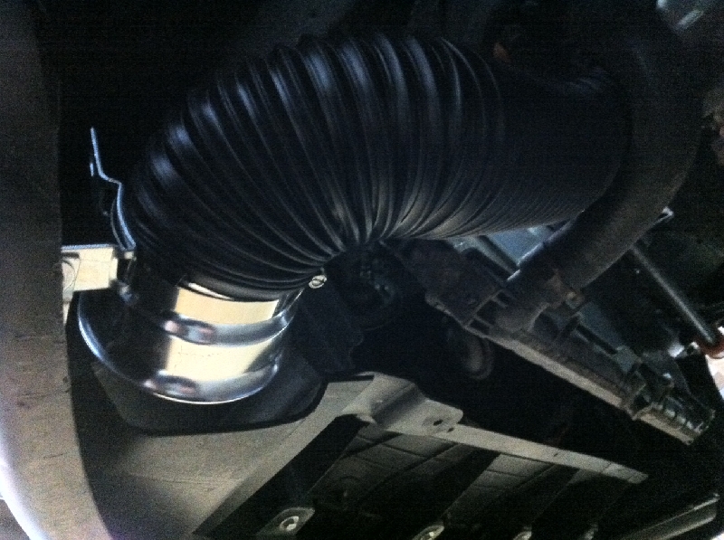

Malgré une mise en vente toute récente, je continue de régler les dernier détails de ma prépa home made et le week end dernier, après la suppression de la durite collecteur -> vanne EGR, l'admission d'air à eu le droit à 2 touches finales.
Re-bienvenue ici
moi qui cherchais comment amener des l'air frais a ma boite j'ai jamais pensé a ça !!
je vais voir si j'arrive a faire quelque chose du même style mais discret en cas de contrôle de police

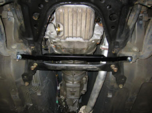

Ça me semble un peu long comme chemin pour amener une quantité valable d'air frais à la boite... Perso je verrai plutôt une plaque de métal fixé sur le chassis sous la boite et pliée pour faire un flap aéro poussant l'air à grimper dans le tunnel de transmission. Je sais pas si je suis bien clair ? Si ?

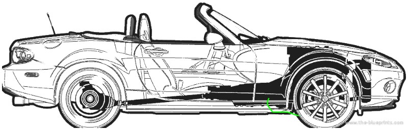

L'idée de base c'est de venir remplacer la seconde barre de renfort sur l'image ci dessous par un carter sur mesure qui dépasserai légèrement du chassis et viendrai "boire" l'air de la route pour le pousser à s'enrouler autour de la boite.
Une vue de côté avec le carter en vert. Faut bien sur étudier la chose une fois sous la voiture et voir si c'est gérable en points d'accroche mais pour moi c'est bien plus simple et fiable qu'une durite qui partirai du pc avant.
Mx5 NA 1.6 1997 Chaste White

ok merci pour l'explication, la ça permettrai de refroidir la boite a étudier également :D
tandis que pour le pare-chocs avant ce serait pour la moteur
je vais voir tout ça :D
