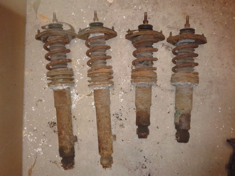

Les coilovers qui rouillent, ça n'arrive presque jamais
J'vous laisse deviner de quelle marque il s'agit
Message Publié : Sam 10 Août 2013, 22:20
Message(s) : 2311
Localisation : Floride
des tein ?
mais qu'est ce qu'il a fait avec ? j'aimerais bien voir la gueule du reste de la voiture :o
