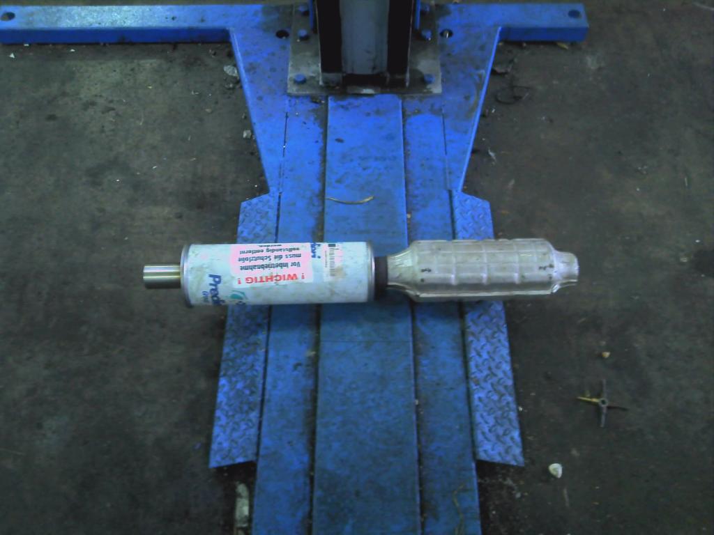

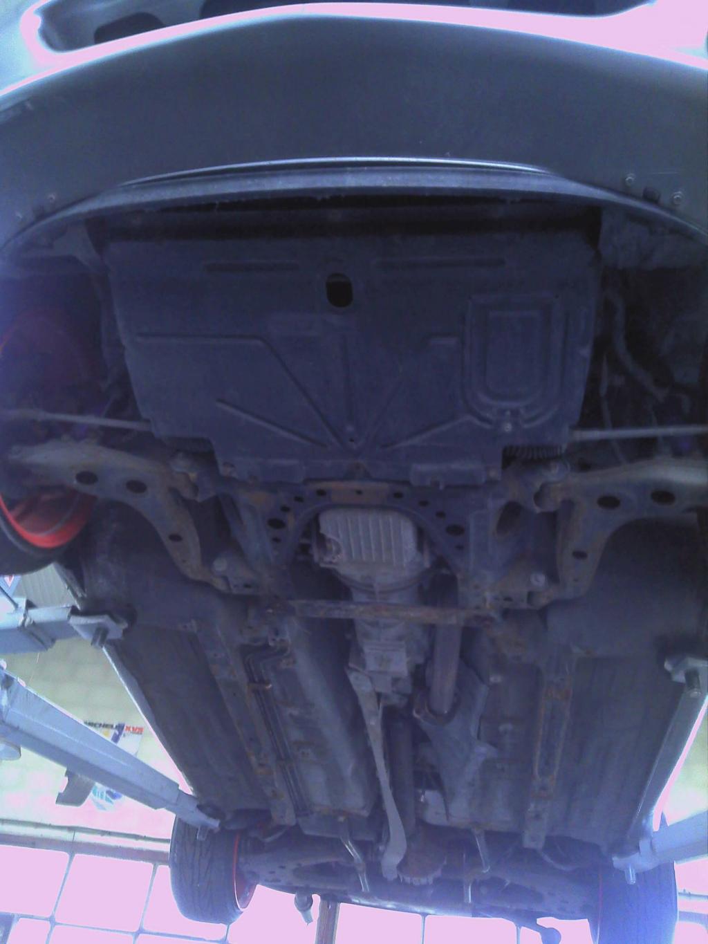

Afin de libérer de la place pour le diffuseur de lotus elise, je suis passé en échappement latérale avec l'aide d'un amis :)
J'ai remis le catalyseur pour ne plus être embêté au CT et j'y ai ajouté un intermédiaire universel.

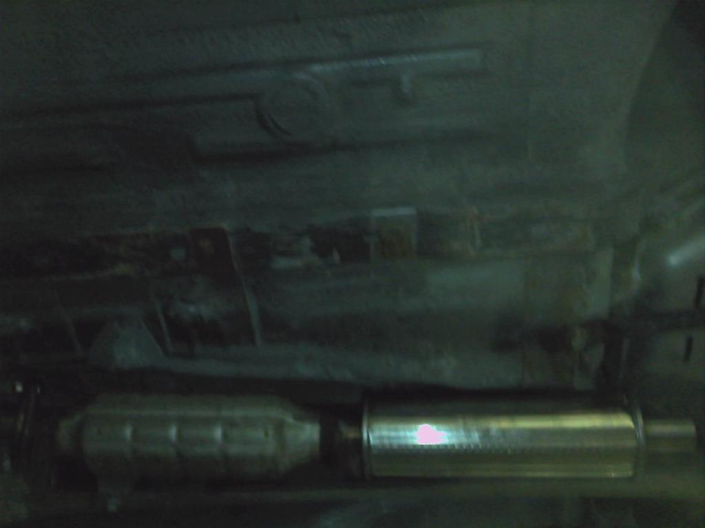

le dessous de la caisse après avoir démonté les caches:
après découpage du cata et emboitement de l'inter pour présenter:

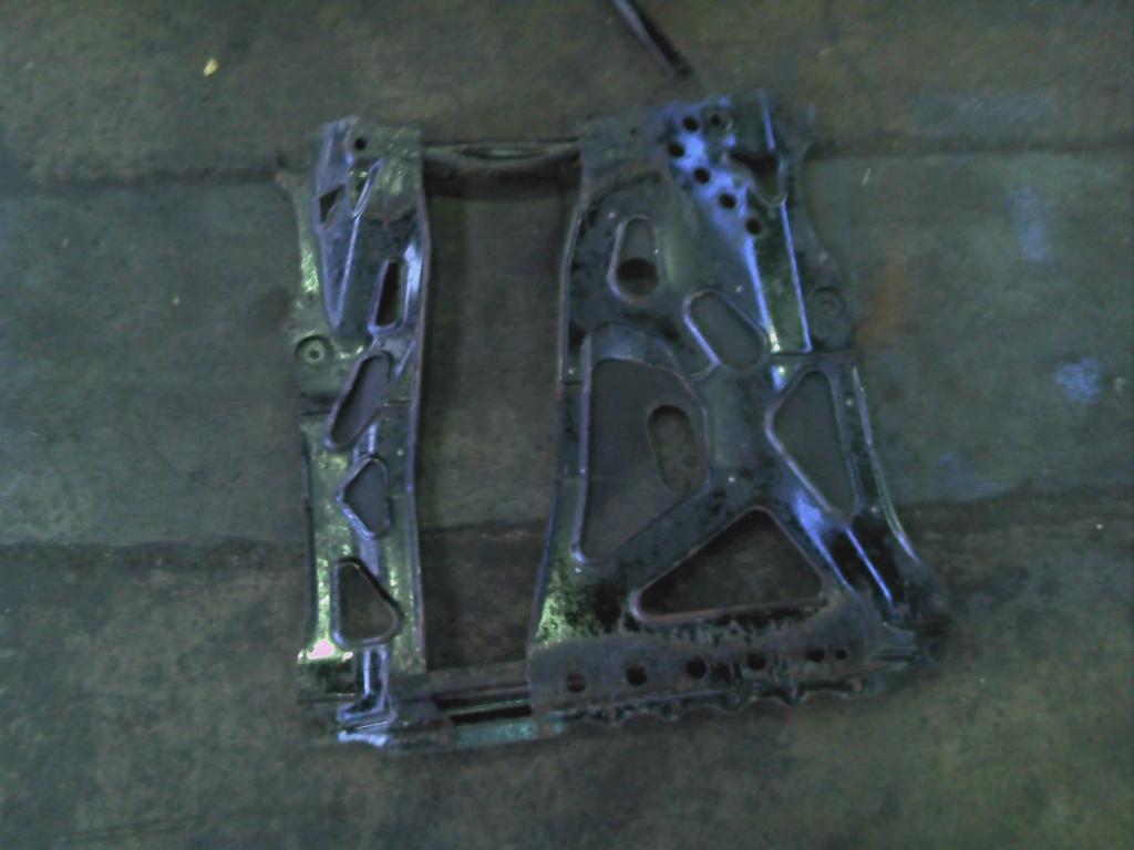

le cache du dessous après brossage et convertisseur de rouille :)
cata et inter soudés ainsi que le retour de la sonde après cata.

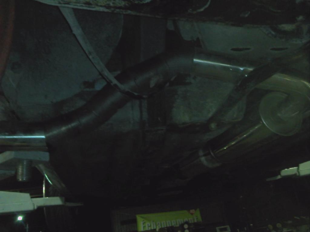

et le chemin vers le bas de caisse:
Le cable de frein a main ne touchais pas a la base mais en roulant la ligne a un peu bougé et du coup j'ai la gaine qui a fondu. Faudrat revoir ça :roll:

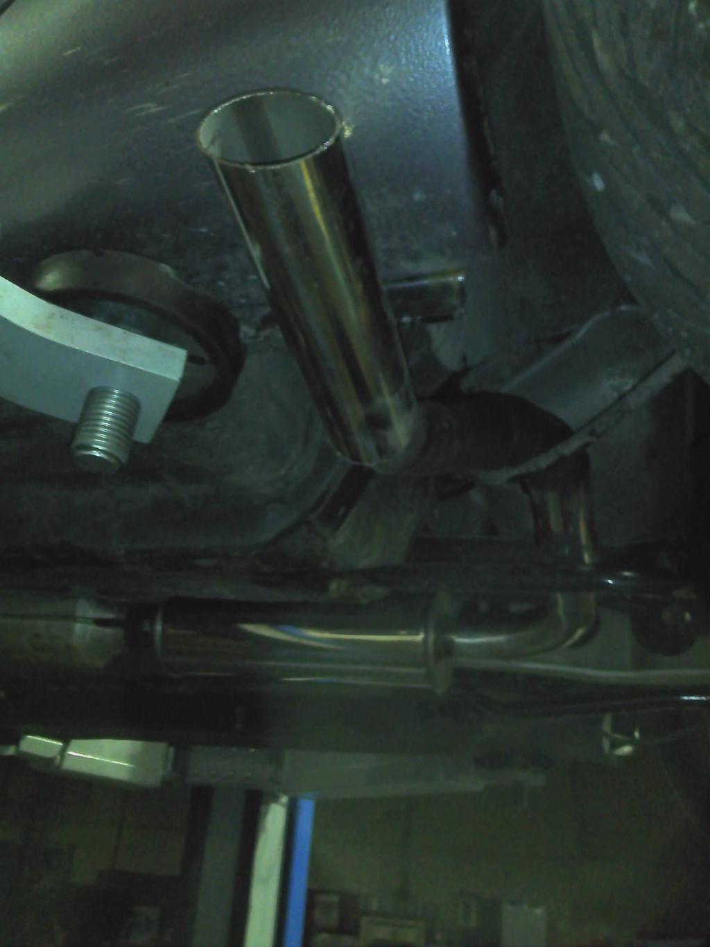

petite vue sur la sortie qui n'a pas été mise au final, il faudra trouver un tube coudé a 45°
voila :)

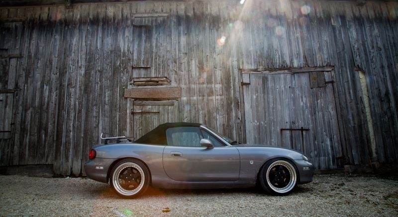

je n'aime pas trop celle ci car on voit vraiment que ça ressort de trop, vivement le tirage des ailes :)

Projets sympa, qui sort un peu de l'ordinaire ...
Pour ta dernière photo ... Propose là au concours photo de ce mois- "Dark Side"
